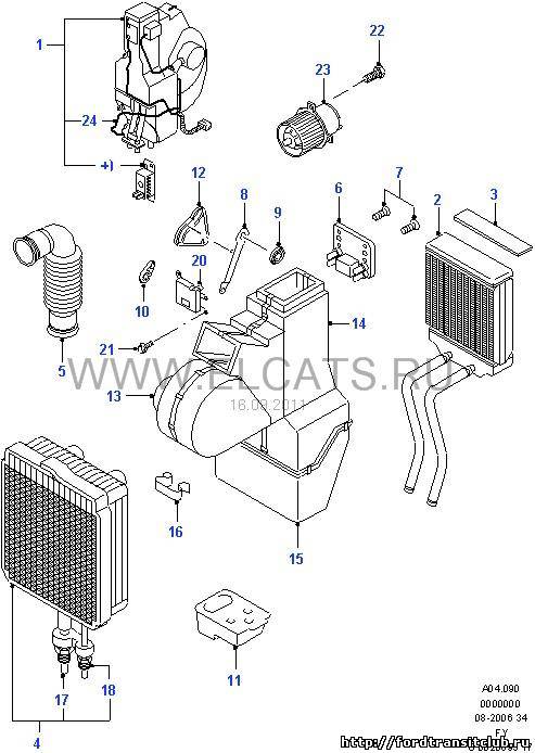

Lelikus, у тебя, видимо, накрылся блок переключения заслонки с теплого на холодный. Там пластиковые шестерни - их сжирает в легкую.
артикул по каталогу Ford 4 473 396
№ 20 на картинке
хуясе, за три года подорожала деталька на 2 тыс.!
была 5500, теперь 7800 минимум...
дешевле будет выточить на заказ у токаря-фрезеровщика...
Прикрепления: 0967016.jpg (61.7 Kb)

В сервисе сказали,что №17-18 там клапан стоит и он нае...ся,а по вину эта деталь не применима. deal

http://www.elcats.ru/ford/Parts.aspx?Model=f7e51687-f512-4faa-b917-70a1ee797b8e&Group=4F00000E&AtId=35B0001A&Title=%D0%A8%D0%BB%D0%B0%D0%BD%D0%B3%D0%B8+%D0%BE%D1%82%D0%BE%D0%BF%D0%B8%D1%82%D0%B5%D0%BB%D1%8F
Клапан под номером 2,его поменял и пошёл тёплый воздух. Стоит 1600р. hands

Накрылся блок переключения заслонки с теплого на холодный YC1H-19E616-AC. Называется "Активатор заслонки регулировки температуры" (задний отопитель). Там на малой пластиковой шестерне слизывает зубья. Эта проблема видимо почти у всех бывает. Проявляется как повторяющиеся громкие щелчки из-за того, что двигатель потенциометра вращается постоянно, и не происходит его остановка в конце крайнего положения.
Сейчас купить весь блок YC1H-19E616-AC можно за 8000, но поискал решение с сети и нашёл такой сайт http://mikrob.ru/viewtopic.php?f=260&t=157402&sid=e4ba1800fbacefd831a7e6b22c7cdb44&start=15
где мужик продаёт сами шестерни, отдельно с пересылкой.
Собираюсь заказать. После напишу результат.
Так же можно исправить эту проблему подложив под шестерню гайку, но как-то это выглядит очень слабо, однозначно долго не протянет.
