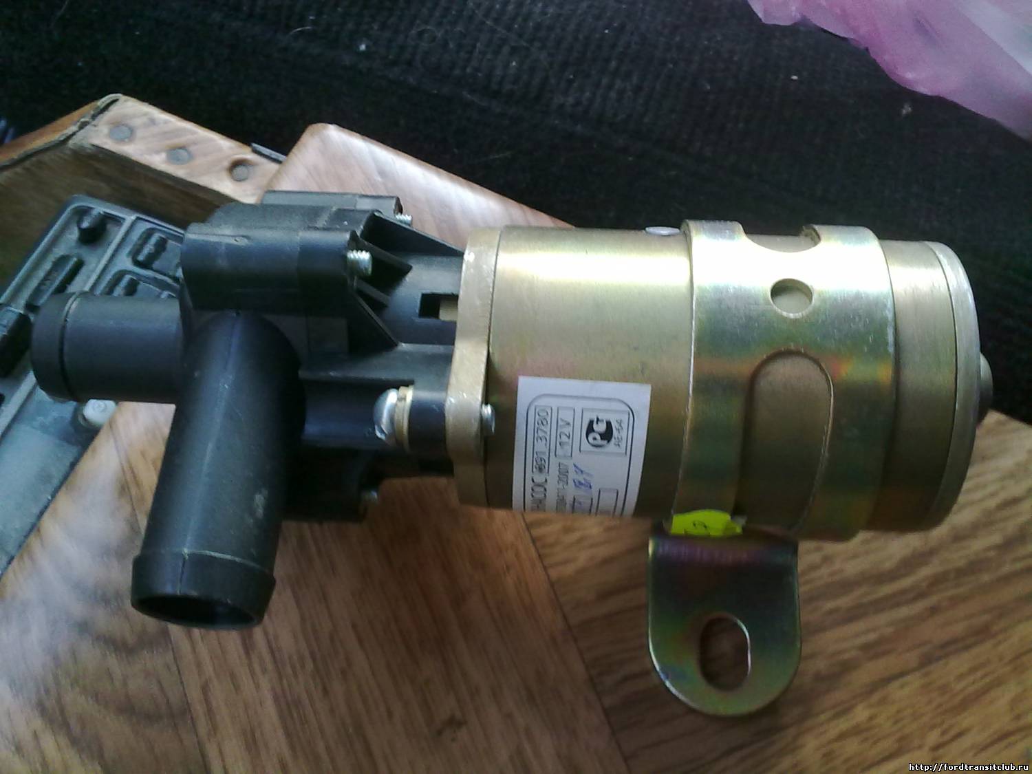

| televizor | Дата: Среда, 17.02.2010, 20:34 | Сообщение # 112 |
| По случаю прикупил помпочку от газели с прицелом установки печки 2й в салоне и для увелечения эффективности работы подогревателя от 220в.Цена 900руб RUS
| v_a | Дата: Среда, 17.02.2010, 21:22 | Сообщение # 113 |
| Я себе тоже такую поставил
| televizor | Дата: Среда, 17.02.2010, 22:09 | Сообщение # 114 |

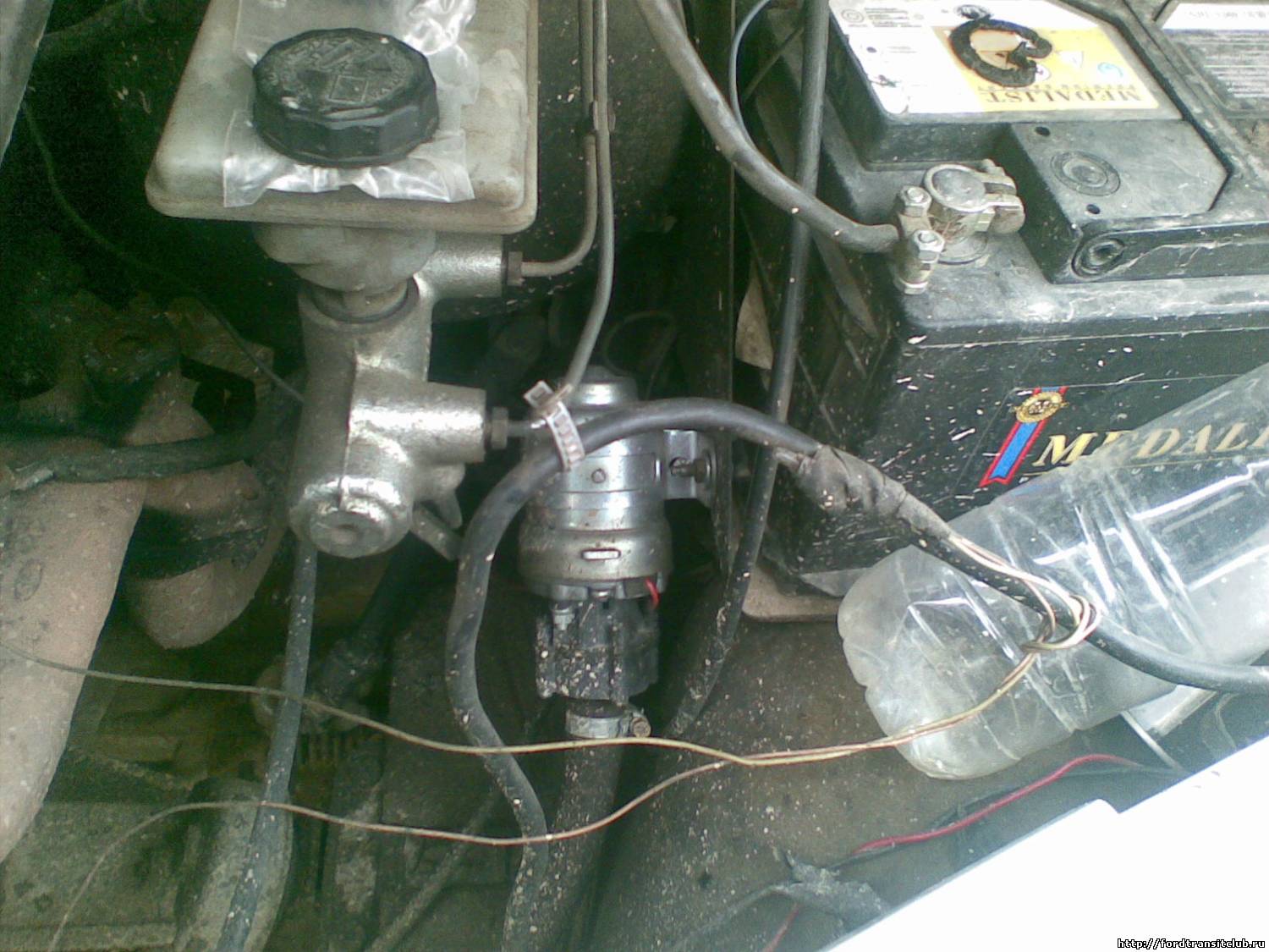

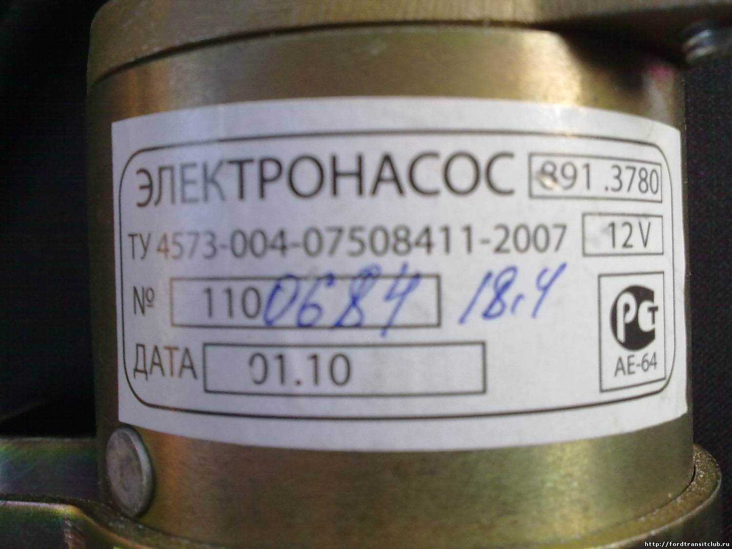

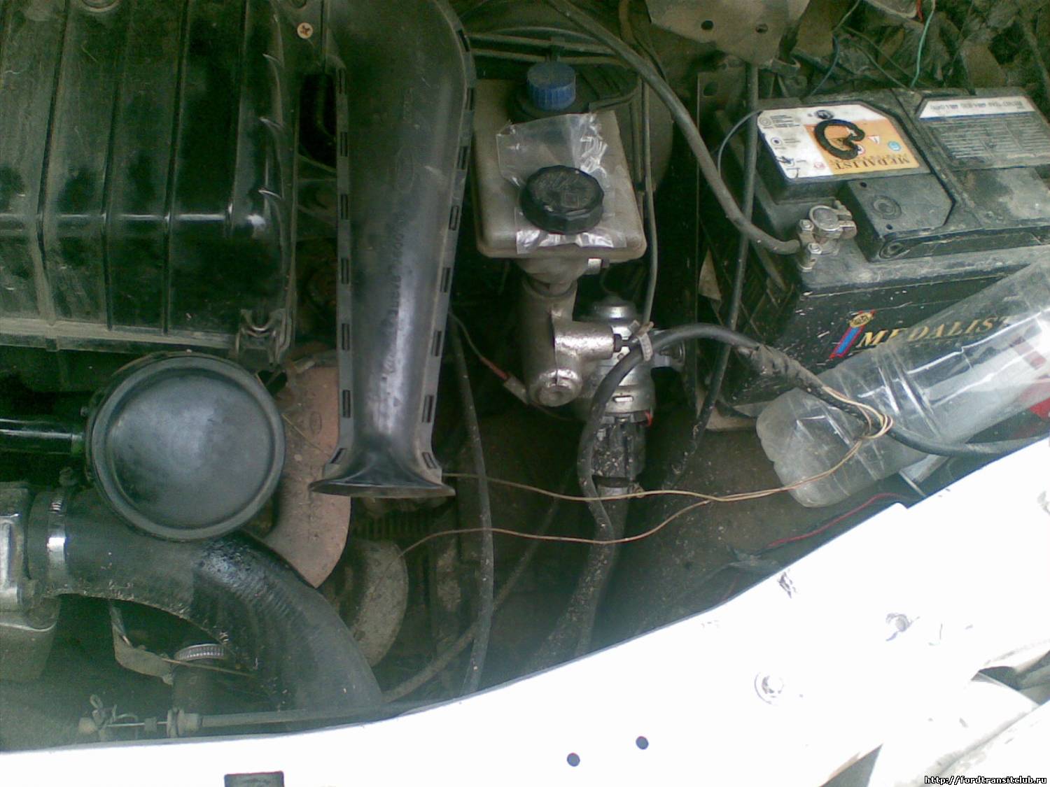

| v_a | Дата: Среда, 17.02.2010, 22:17 | Сообщение # 116 |
| К площадке акб, завтра фоткну и покажу. Впервые за 3 года(как перегородку снял), у меня в машине сауна
| televizor | Дата: Среда, 17.02.2010, 22:49 | Сообщение # 117 |
| mykola, Коль да мне нормально ,я не теплун,если ты заметил,ну а семья пищит,типа холодно сзади.Ну а для того штоб сзади тепло было ,мне приходится седеть впереди как в реальной бане.А так же помощь обогреву двигателя от 220в существенная т.е сокращение времени прогрева.Quote (v_a) К площадке акб, завтра фоткну и покажу.
| v_a | Дата: Четверг, 18.02.2010, 14:53 | Сообщение # 118 |
| Вот: Помпа и шланги газелевские, 16мм.
Сообщение отредактировал v_a - Четверг, 18.02.2010, 15:02 |
| v_a | Дата: Четверг, 18.02.2010, 14:59 | Сообщение # 119 |
| televizor | Дата: Четверг, 18.02.2010, 21:08 | Сообщение # 120 |
| v_a, Вов спасибки.Я до твоих фоток вкурить не как не мог ,типа акк справа а шланги слева. Фотки всё прояснили.
| MGV | Дата: Четверг, 18.02.2010, 21:14 | Сообщение # 121 |
| televizor, А не лучше бы ее поставить именно перед входом патрубка в радиатор печки, с правой( пассажирской) стороны. провода протянуть не проблема ведь
| televizor | Дата: Четверг, 18.02.2010, 21:17 | Сообщение # 122 |
| MGV, да провода не проблема,а места на дизелях там маловато.
| v_a | Дата: Четверг, 18.02.2010, 21:27 | Сообщение # 123 |
| Quote (televizor) типа акк справа а шланги слева. Площадка акб, кстати, тоже газелевская Quote (televizor) а места на дизелях там маловато. Да, там тяжело расместить, я все лишнее под капотом пооткручивал, чтоб ему место придумать, нифига не придумал, поставил все обратно, а его прикрутил туда где он щас и стоит
