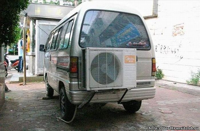

В общем задумал я охладить заднюю часть салона, в жаркий солнечный денек передний кондей не справляется со всем объемом консервы, да и по проблемности эксплуатации (у мну) холодильный агрегат стоит чуть не на первых ролях - то заряжаю по три раза за лето, то ваще не хочет работать, а то еще надумал тут как то болты крепления к блоку компрессора поломать...
Начитавшись всякой фигни во всемирной помойке, ошибочно именуемой паутиной запилил простейшую весчь из собственно мобильного кондиционера Ballu BPAC-09 CM http://www.ballu.ru/catalog-ballu/4296.html
и преобразователя DC/AC , инвертора Mystery MAC-2000 http://mysteryelectronics.ru/preobrazovateli-napryajeniya/648-mac-2000
По габаритам изделие китайских холодильщиков как раз умещалось в пространство под окном, над автономкой.
из остатков трубы для повешения телевизора (тоже китайского, а не того, о ком вы сейчас подумали) и фанерки сделал подставку.
выхлоп горячительного организовал прямо в пол, рядом с выхлопом автономки.
Эксплуатация показала, что:
а) чудес на свете не бывает и, если кондей потребляет около кВт, то и охлаждать он будет на ватт на 800
б) обе батарейки на холостых высасываются до 10 вольт минут за 20
в) на ходу кондей исправно поставляет холодный воздух в течении примерно часа, потом в инверторе срабатывает защита, то ли перегрев самого преобразователя то ли еще какая хня, т.к. падения напряжения ниже 10 воль на ходу не наблюдается.
г) в качестве единственного охладителя при забортной t выше 25 градусов маловат.
Гену пока оставил штатного 105 ампер.
