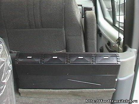

а можно и так извращнуться
Прикрепления: 5617378.jpg (37.9 Kb) · 5350055.gif (271.6 Kb)

Холод внизу, как-то не правильно. Скорее всего возьму печку 2000-06 года, хочу чтобы и на стекло дуло и на ноги, как у всех машин, назад может от японского микрика че нить подберу, остановился пока на такой схеме.
Еще заметил, у всех производительных компрессоров шкив под поликлиновый ремень, очередная незадача smile
как на первой не получиться, а как на второй не хочу smile и 6-киловатников вертикальных нет.
