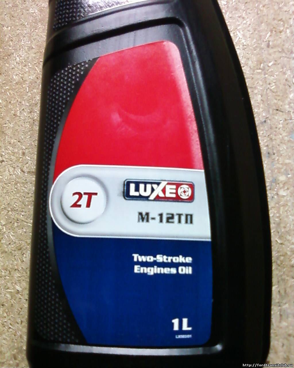

| последние время начал добовлять в солярку именно красное масло предназначенное для добавления в бензин (бензопил газоно косилок) (100гр на 20 литров) стало резвей бегать и расход уменьшился.На Украине под брендом Штиль 80% подделка.Смотрите чтоб небыло осадкав (берут дешёвое масло и красят красным порошковым краситилем)

| Добавляю литр масла(двухтактного)на бак.Работает помягче.Минералку или полусинтетику.Можно и синтетику ,но накладно.

| Quote (Турбодизель) стало резвей бегать и расход уменьшился. поясните- при чём тут масло. наверно я чёт не понимаю.

| Quote (starik) поясните- при чём тут масло. На Украине диз топливо не какое и не жирное.Один вал в Лукасе я уже убил.Если масло добовляют в бензин для смазки то почему не добовлять в солярку для смазки подшипников топливной?Да и для форсунок это неплохо.(Кашу маслом не испортишь) добавляю уже два года а на красное перешёл месяца три назад,Оно лучше.

| Quote (aleksrus51) Минералку или полусинтетику.Можно и синтетику ,но накладно. Не надо лить моторное масло, оно горит, продукты горения думаю перечислять не имеет смысла, а вот двухтактное лью тоже, уже не помню с какого времени. Quote (starik) поясните- при чём тут масло. Сергей, двухтактное масло мгновенно смешивается с топливом, проходя всю систему оно дополняет смазочные свойства дизельного топлива, тем самым улучшая смазку плунжерных пар насоса. форсунок и даже поршневой группы. Попадая в цилиндры оно в некоторой степени повышает компрессию, тем самым объясняется заявление Турбодизеля, что машинка идет резвее, даже зимние запуски происходят бодрее. Оно не горит в цилиндрах, просто проходит систему и вылетает в трубу, дыма не будет, поскольку концентрация очень маленькая, я дозирую примерно грамм на литр.

| Quote (Кен) я дозирую примерно грамм на литр. не убедили фсё равно. но думаю надо попробовать.

| Quote (starik) не убедили фсё равно. Серега, здесь не убеждения, здесь разложена физика процесса, а вот применять или нет ???????? Дело хозяйское.
