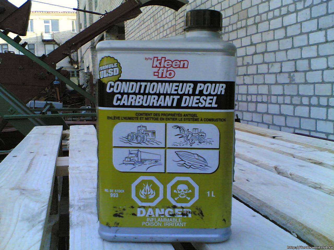

| Nik-F | Дата: Вторник, 29.11.2011, 20:27 | Сообщение # 296 |
Сообщений: 218
| Эту присадку не использовал, но отзывы о ней хорошие. Незнаю почему называют её Канадской.

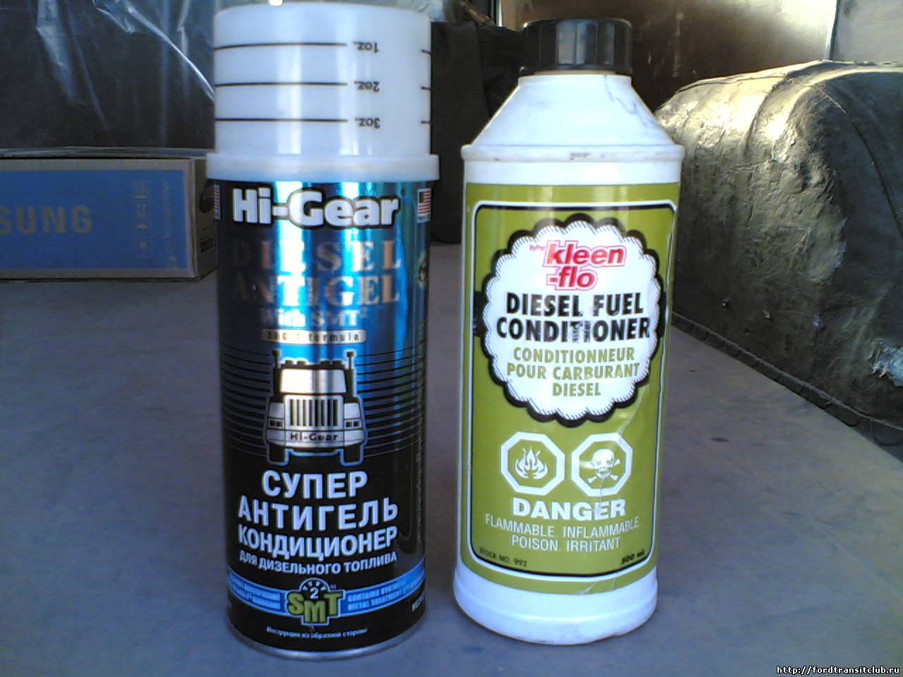

| Nik-F | Дата: Вторник, 29.11.2011, 23:39 | Сообщение # 298 |
Сообщений: 218
| Сейчас пользую ХАЙ-гир уже два года вернее зимы, а до этого пользовал КЛин-фло тоже работает ничего плохого сказать не могу. Добавлено (29.11.2011, 23:39) --------------------------------------------- Прошлой осенью по дороге домой мой ФОРДИК кормилец сильно задымил ну прям паровоз, но до дома доехал. Утром завести не смог после долгих мучений всётаки пирчина отыскалась: в Ч-образной форсунке четвёртого цилиндра оторвало распылитель. Дизелист сказал такое бывает после использования присадок которые разлагают воду в баке и потом эта вода вместе с топливом проходит через плунжирную пару и форсунки и разрушает всё, а потом показал мне целую кучу убитых форсунок, пару кило там было точно. Я перед морозами снимаю бак и сливаю всю муть из него. Дешевле чем покупать дорогие присадки. Хотя может я и не прав.
