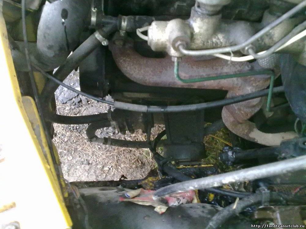

televizorДата: Суббота, 17.10.2009, 11:19 | Сообщение # 94
Прошлую зиму с двумя чугунными батареями отопления проездил а до этого плита битонная была 100кг примерно весом.Была как-то идея от трактора Владимирец противовесы использовать но ненашол все в металл сдали.При гололеде и хорошем накате на дороге без загрузки задней оси ездить-экстрим,ну и трогатся плечо правое "синее".
Касаемо утренних пусков двигателя использую Тюменский подогреватель на 220
вольт мощностью 1,5 кВт изготовленный для газелей.Ну и с 3этажа переноска к машине.
Прикрепления: 6201578.jpg (131.0 Kb)

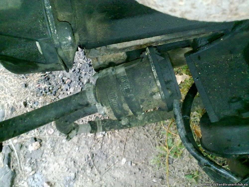

televizorДата: Суббота, 17.10.2009, 11:42 | Сообщение # 95
Покупал за 1800рублей.Подсоединен от сливной пробки из блока через переходник,шол в комплекте ,тока по высоте немного обрезал а так подошол и к шлангу который на печку идет через тройник(в комлекте идет).Перед сном втыкаю в розетку и спать.Терморегулировка у него встроена.Зимой температуру двигателя держит около 50градусов.Эксперементы по включению утром за 2часа до поездки не увенчались успехом,не хватает аккомулятора,поэтому хочу поставить 2шт.
Прикрепления: 0454702.jpg (164.4 Kb)
