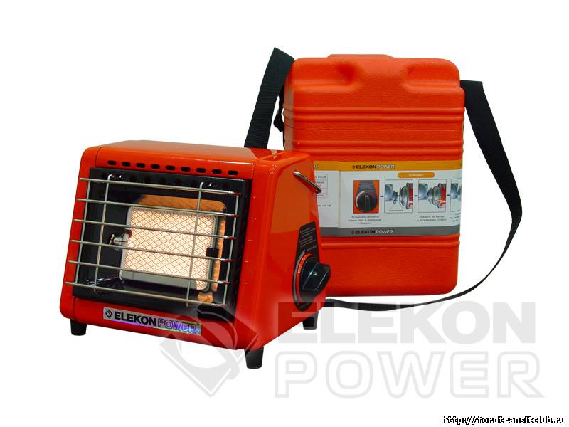

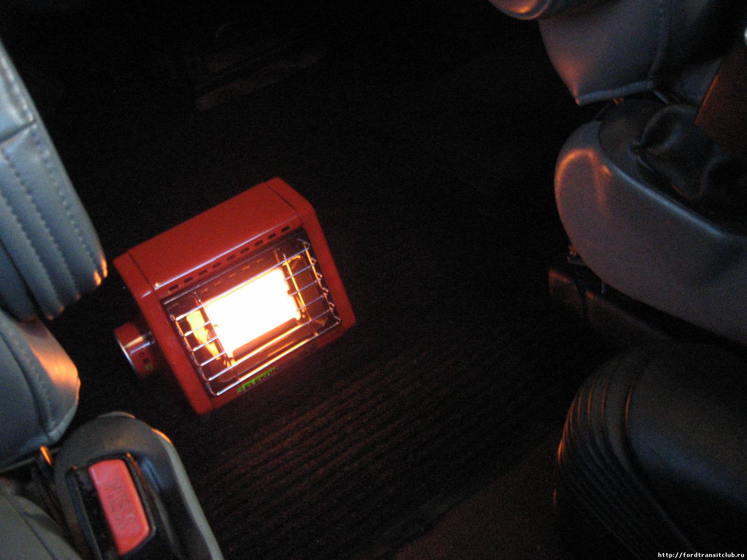

| Для более быстрого прогрева салона использую вот такой газовый обогреватель

| televizor, Владимир, присмотрись внимательно к фото, видно что за ним с лева торчит газовый баллончик. Вопрос на сколько его хватает, если t -15* ?

| Цитата televizor (  ) --Для более быстрого прогрева салона использую вот такой газовый обогреватель-- Подробней мона.Аха. Вова, портативный газовый баллон - вес нетто 220г. Брал такие по 50-55р. за шт. для различных горелок.

| Если только для начального прогрева то хватает надолго,если постоянно жечь я не пробовал..вобще должно хватать часов на 5-6 . в минус 15 прогревает очень быстро салон,единственный минус у газа он замерзает.. нужно вставлять теплый балон,например брать ночью сам балончик домой..Я покупал в Москве в южном порту 6 балонов 130 рублей.Та печка что на фото с подогревом балона так что в любой мороз она работает...Конечно это не панацея и не альтернатива автономки ,но как очень бюджетный и теплый вариант могу порекомендовать. Газовый обогреватель ELEKON POWER PG3B

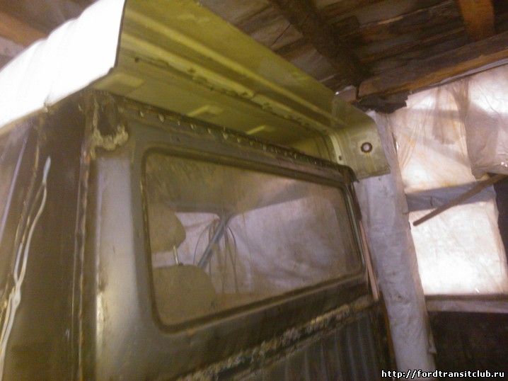

| ребята, перегородки низкий короткий отличаются по годам,правый\левый руль? приобрел перегородку к зиме,не ставится. на ней 91г выбито,у меня 93, может неправильно я как то ставлю,поидее выпуклой частью окна назад или как? фотки перегородки нигде не встречали на форуме,толком еще не знаю где чего на форуме есть а то зима на носу,тепла хочется штатный обогрев накрылся электрический,поставил простую бытовую ветродуку небольшую,а ей не справиться,чегото,утром приходишь и прохладно в кабине,две уже лишку и большая не влезет,вот хочу фургон отделить от кабины

| Цитата Малыш53 (  ) поидее выпуклой частью окна назад или как? Естественно что на фото это я сам поставил заднюю часть,но это и есть перегородка от моего жёлтого со средней крышей.

| завтра попробую еще раз запихать,у меня в кожух верхнего ролика упирается углом, а отверстия крепежные боковые в воздухе висят,до стойки не достают,а по форме вроде все так и должно быть,может чего не хватает,непойму,она получается уже,не в нахлест,встает ровно внутрь проема

| Малыш53, Тоже устанавливал себе такую перегородку брал с низкого коротыша 2000года встала норм снизу вроде бы в нахлест в середине кабы внуть проема(или наоборот не помню надо пойти посмотреть) встала как родная надо фото скажи предоставлю. Добавлено (18.11.2014, 18:07) --------------------------------------------- Ежу с ней зимой и летом с весны по осень снимаю стекло чтоб общатся с пасажирами,зимой никого там не вожу.

| Цитата Малыш53 (  ) у меня в кожух верхнего ролика упирается углом Цитата Малыш53 (  ) правый\левый руль? Возможно проблема что перегородка для леворульной?Собственно болгарка решает вопрос.

| Собственно, вверху перегородки обычно пластиковая заглушка, чтобы прикрывать отсутствующую направляющую.

| Цитата v_a (  ) Собственно, вверху перегородки обычно пластиковая заглушка, чтобы прикрывать отсутствующую направляющую. на заклёпках стояла у меня.
