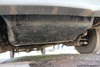

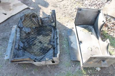

pire111Дата: Четверг, 28.02.2013, 18:32 | Сообщение # 14
вот приобрёл такую защиту утеплитель шумку брызговик в одном целом, на коробку и мотор.
завтра заведу и будет понятно на сколько тише возле машины, прошу оценить.

КенДата: Четверг, 11.04.2013, 16:47 | Сообщение # 16
Сообщений: 8830
Открой ценник.
pire111Дата: Четверг, 11.04.2013, 16:54 | Сообщение # 17
Цитата (Кен)
Открой ценник.
прал много, а это было с скидкой за 18$ или 150 гр. но вешь действительно отличная up
КенДата: Четверг, 11.04.2013, 17:01 | Сообщение # 18
Сообщений: 8830
На наши деревянные 600 руб. это практически даром. smile В свое время я готов был отдать за одну только часть, моторную 3000 руб. и это около 10 лет назад.
televizorДата: Четверг, 11.04.2013, 23:26 | Сообщение # 19
Цитата (pire111)
прошу оценить.
Хорошая штуковина. ok Я чесно говоря и не знал что есть ещё и для кпп.
