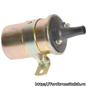

televizorДата: Пятница, 02.11.2012, 11:54 | Сообщение # 9
Quote (новичек)
Это как? Насколько я знаю они все взаимозаменяемые....
Имеется ввиду один вывод высоковольтный.
Не все оодинаковые,параметры у них разные.
Есть и такие
а есть воще модуль с 4мя выводами высоковольтными.
