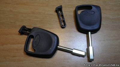

mykolaДата: Воскресенье, 04.11.2012, 14:32 | Сообщение # 14
Sawok, вот эта пимпочка вытаскивающаяся и прячет чип, на оригинальных ключах другого цвета, у меня - голубенькая.
Прикрепления: 0342705.jpg (58.6 Kb)
MIXOHДата: Воскресенье, 04.11.2012, 16:15 | Сообщение # 15
Сообщений: 758
На неоригинальных ключах она может быть любого цвета (как правило в цвет ключа), а оригинальные ключи в комплекте авто такие:
С красной пимпочкой - мастер-ключ, для сервисных операций с иммо
С синей пимпочкой - обычный ключ для повседневного использования так сказать
