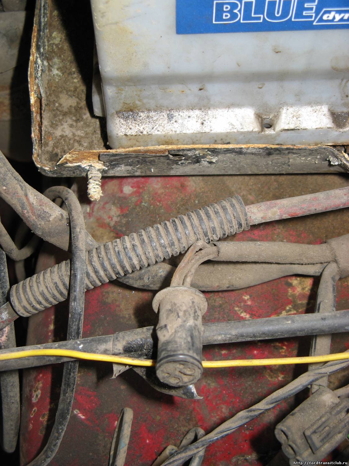

Зато можешь сам, при помощи светодиода или простого тестера продиагностировать, для этого найди вот такой разъем под капотом:
описание процесса и коды поищи сам в сети, ключевое слово для поиска "монотроник", если память не изменяет, давно это было...
