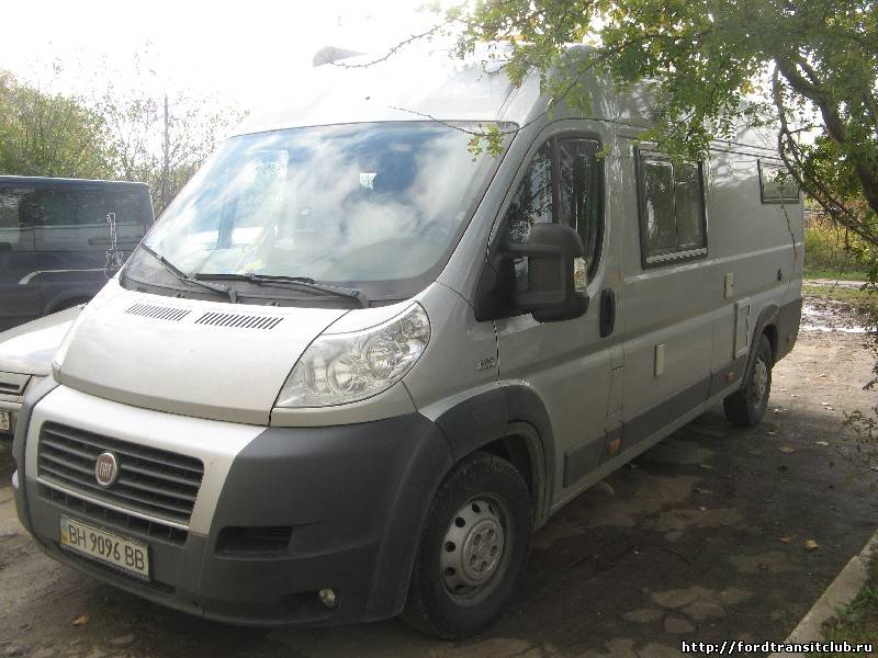

потихоньку продвигаю рабочий процесс, на днях закончил установку обогревателя(фен TRUMA E2400) и подгонку бойлера газово-электрического на 14 литров. немножко просчитался с удлинителями выхлопа бойлера, теперь нужно ждать когда прийдут заказанные. поэтому подключение бойлера пока затягивается.
mykolaДата: Пятница, 05.10.2012, 09:18 | Сообщение # 31
ага и дырдочек всяких прибавилось...

Санька от чего лючки маленькие которых у тебя два на левом борту?И фотку открытого если мона аха.
sam-oduaДата: Пятница, 05.10.2012, 21:33 | Сообщение # 33
один лючек №1 это разъем электрический, №2- заправка водой,3й самый большой лючек это сервисный люк туалета.
в конце выхлопная труба отопителя.

Quote (sam-odua)
Сань я понял назначение ok .Мне интересен сам лючок ,хотю сделать вход в машинку 220в,розетка есть а вот как это всё окультурить?Вот и спросил именно за сам лючёк а то уже была идея использовать что нить и от какой нить машины лючок для бензобака.Сделать дырку не проблема а вот сварочными работами и тд заниматься ой как не хотся.
sam-oduaДата: Пятница, 05.10.2012, 22:53 | Сообщение # 35
http://www.frankana.de/boxsearch.do или вот http://www.frankana.de/boxsearch.do если что маякуй, могу помочь заказать. или в России можно купить.
Добавлено (05.10.2012, 22:53)
блин, чет показывает одинаковые картинки. короче там сверху слева есть окно поисковика введи 321/015 или 321/036 это код этих розеток. они немного отличаются. вилку можно купить и в электротоварах.
Сообщение отредактировал sam-odua - Пятница, 05.10.2012, 22:51
