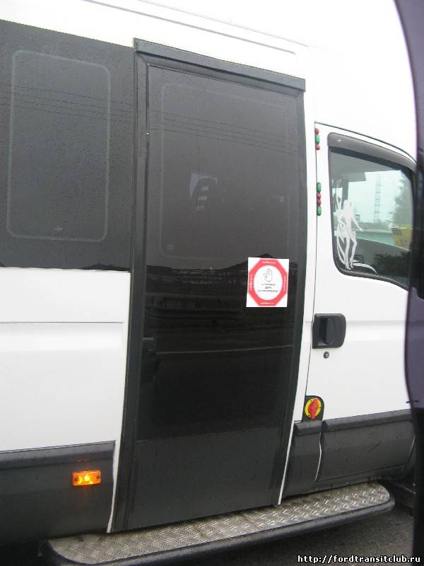

sam-od, к нашему разговору о замене сдвижной двери:
в Нижнем еще так делают
Прикрепления: 6459438.jpg (94.7 Kb)
sam-od7856Дата: Пятница, 21.09.2012, 15:15 | Сообщение # 25
немцы начали делать вкладыши из пластика, с дверью-калиткой. ценник правда пока не гуманный , но прогресс на лицо.
