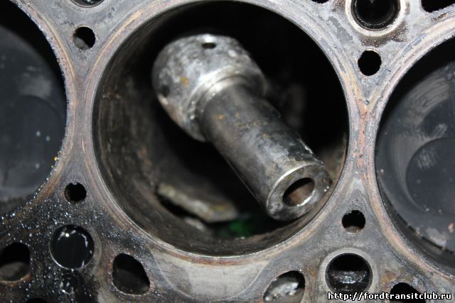

А я сегодня заглянула во внутренности своего бедолаги.Сейчас попробую скинуть фото.

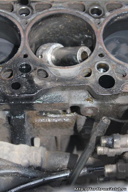

ЖаннаДата: Суббота, 10.01.2015, 19:08 | Сообщение # 9
Сообщений: 62
Добавлено (10.01.2015, 19:08)
На фото 3 цилиндр со сломанным шатуном.

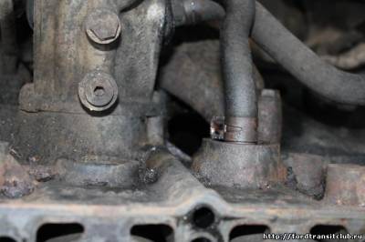

ЖаннаДата: Суббота, 10.01.2015, 19:11 | Сообщение # 11
Сообщений: 62
Добавлено (10.01.2015, 19:11)
Может быть плохо видно,но там-же в районе 3 цилиндра огоромная дырка.Их всего там две таких.

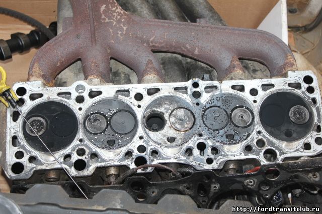

ЖаннаДата: Суббота, 10.01.2015, 19:15 | Сообщение # 12
Сообщений: 62
ГБЦ snap
Добавлено (10.01.2015, 19:15)
У меня вопрос по последнему фото:обратила внимание что в районе первого цилиндра нет свечи накала.На работу остальных свечей это как нибудь влияет?

малыш31Дата: Суббота, 10.01.2015, 20:09 | Сообщение # 14
Сообщений: 476
Прикрепления: 2538050.jpg(212Kb)
все свечи подключены параллельно,стало быть неисправность 1 свечи не должна влиять на работу,но,исходя из практики,смерть 1 свечи накаливания уже сказывается на запуске,а 2-х,практически проблема!

Чуть позже,когда снимут блок,выложу поближе фото повреждений.Просто мне объективом "зеркалки"не подобраться.Вообще-впечатляет.Мне человек,у которого я покупала машину сказал,что мотор был поменян.Может только хотел поменять? shades
Добавлено (10.01.2015, 20:13)
малыш31, в прошлую зиму заводился идеально,этой-словно подменили.
Ладно-починим.
курчонок-1971Дата: Суббота, 10.01.2015, 21:36 | Сообщение # 16
Жанна, Дауж печально. блок под замену с таким отверстием.

По поводу свечей - малыш31, правильно сказал.
Жанна, сразу головку пусть просмотрят хорошо, мне сказали что ее надо капиталить каждые 100 тыс. Могут фор камеры по вылетать.

Жанна, Про свечи тебе уже написали,от себя добавлю,что когда у меня была ауди,мотор одинаковый,за исключением мелочей,у меня головка от течика 2,4 стояла,так я свечи менял каждую зиму.Они все рабочии,но за год садятся и накала уже того нет,соответственно и запуск хуже.Дело ещё в том,что я сдел так,что бы свечи работали при каждом пуске не зависимо от температуры,пуск со свечами всегда был как на бензинке.Удачи.
Добавлено (11.01.2015, 18:09)
Я - за "круговорот помощи" в мире и жизни!!
И я за hands
ЖаннаДата: Воскресенье, 11.01.2015, 19:10 | Сообщение # 22
Сообщений: 62
У меня уже было сделано так кем-то.Сначала напрягало,а потом привыкла.
