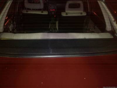

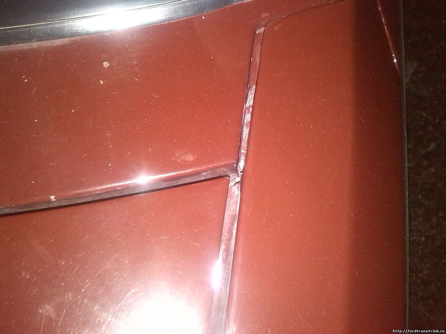

v_aДата: Пятница, 11.12.2015, 07:21 | Сообщение # 54
Да, примерно так и есть и фотки сделаны одним калькулятором, но в разное время, при ярком освещении коричневый, в сумерках "гнилая вишня" ))
Крыло крашеное, капот в родной, под лобовым переход в узком месте, сфоткано в темноте, цвет один:)

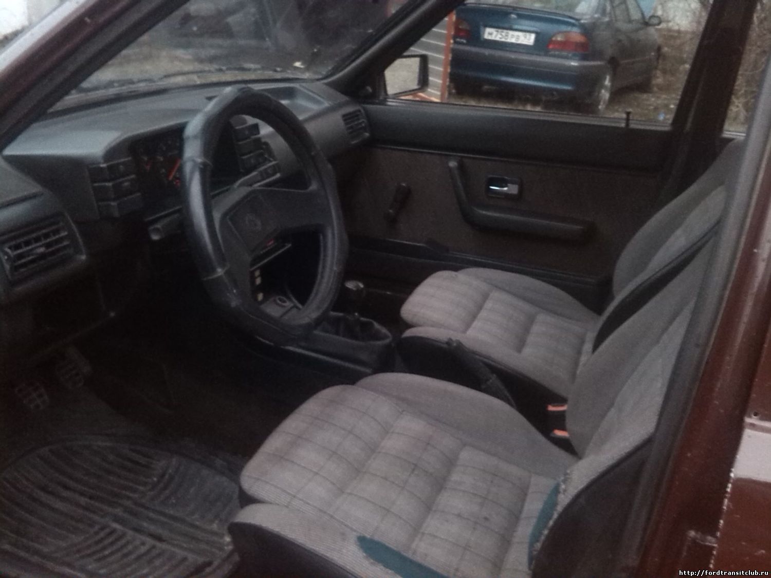

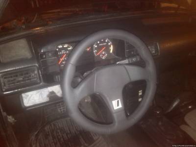

v_aДата: Понедельник, 21.12.2015, 20:56 | Сообщение # 55

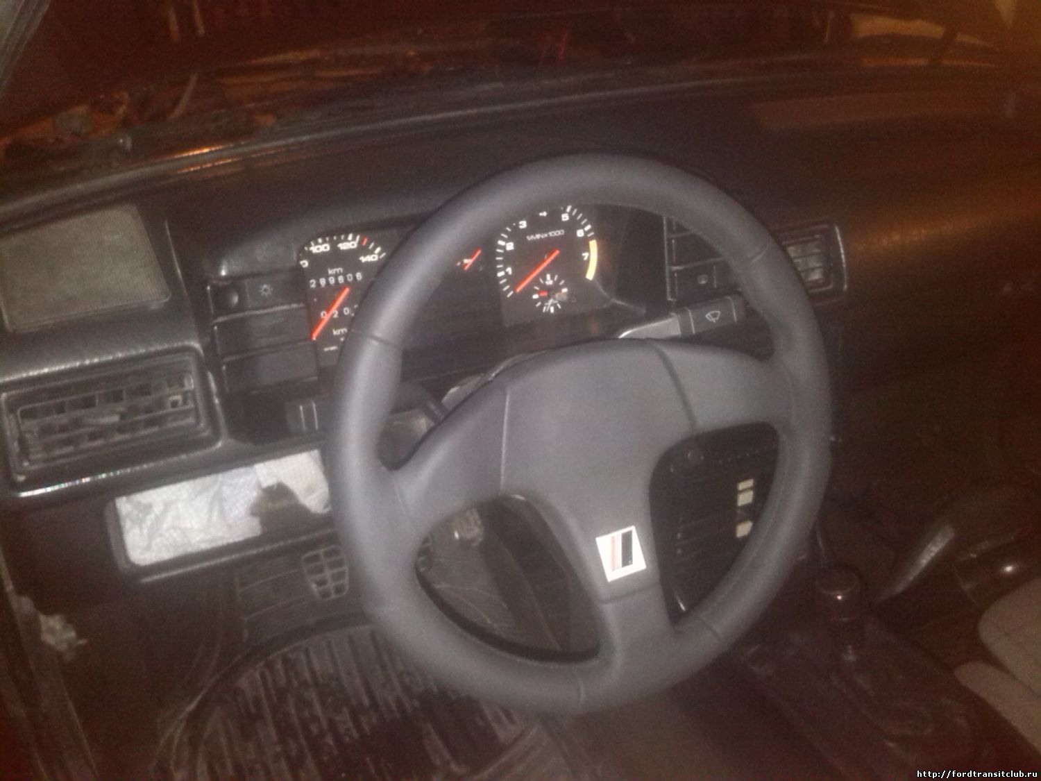

Привел аппарат немного в порядок!

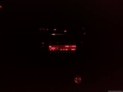

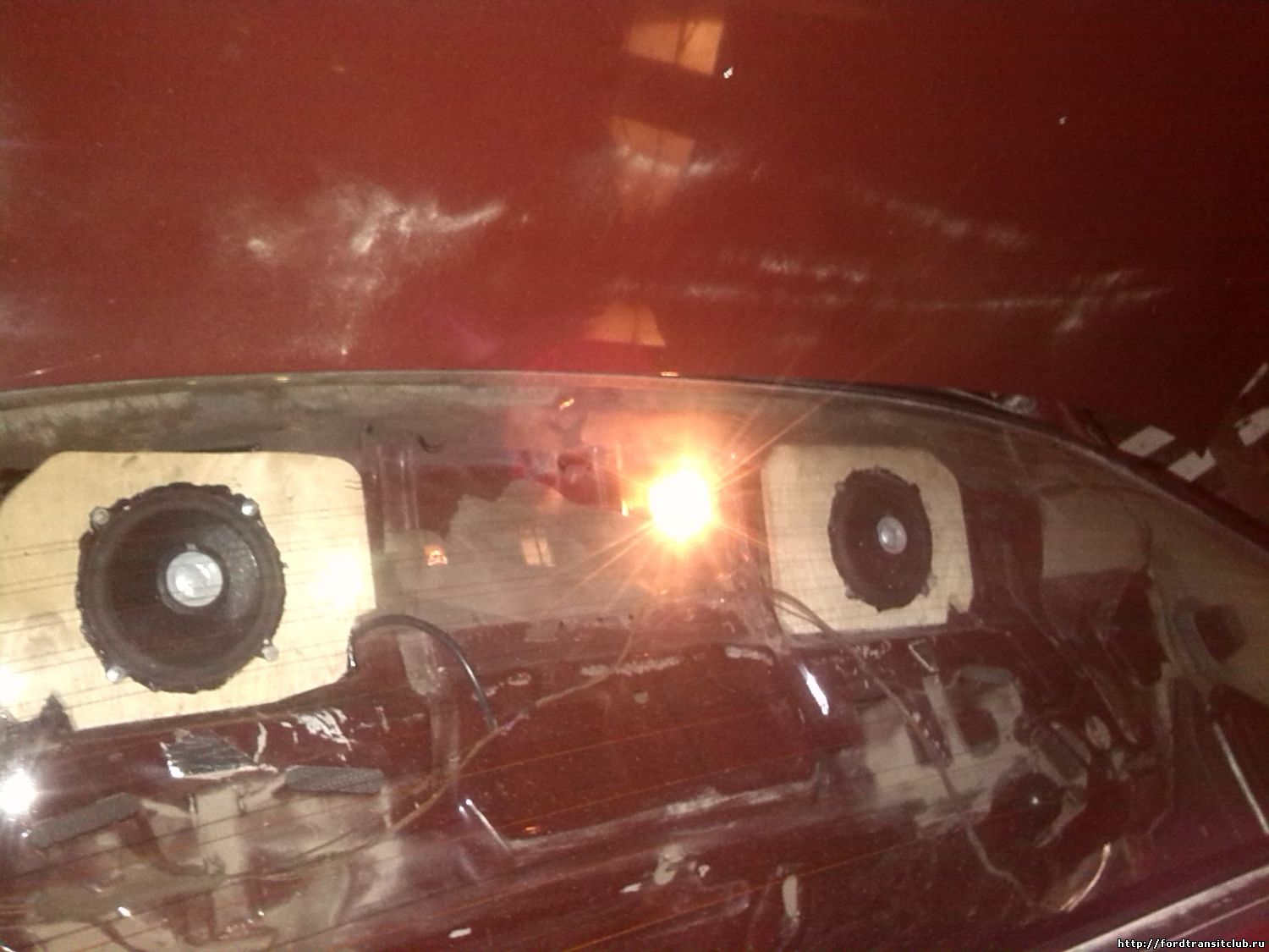

v_aДата: Понедельник, 21.12.2015, 21:31 | Сообщение # 57
Музыка важна, а мафон реально крутой, я много раз пожалел, что купил его, даже успел спалить, не послушав cranky ,
но потом почти разобрался как им пользоваться))) Нашёл раритетную кассету Supermax - Love Mashine, посидел, покайфовал... Надо спереди доделывать, есть пара мыслей, как не врезать динамик в дверь(фу).
Прикрепления: 3249404.jpg (281.8 Kb)
БотаникДата: Понедельник, 21.12.2015, 21:37 | Сообщение # 58
Включил в бытовую сеть на пробу?

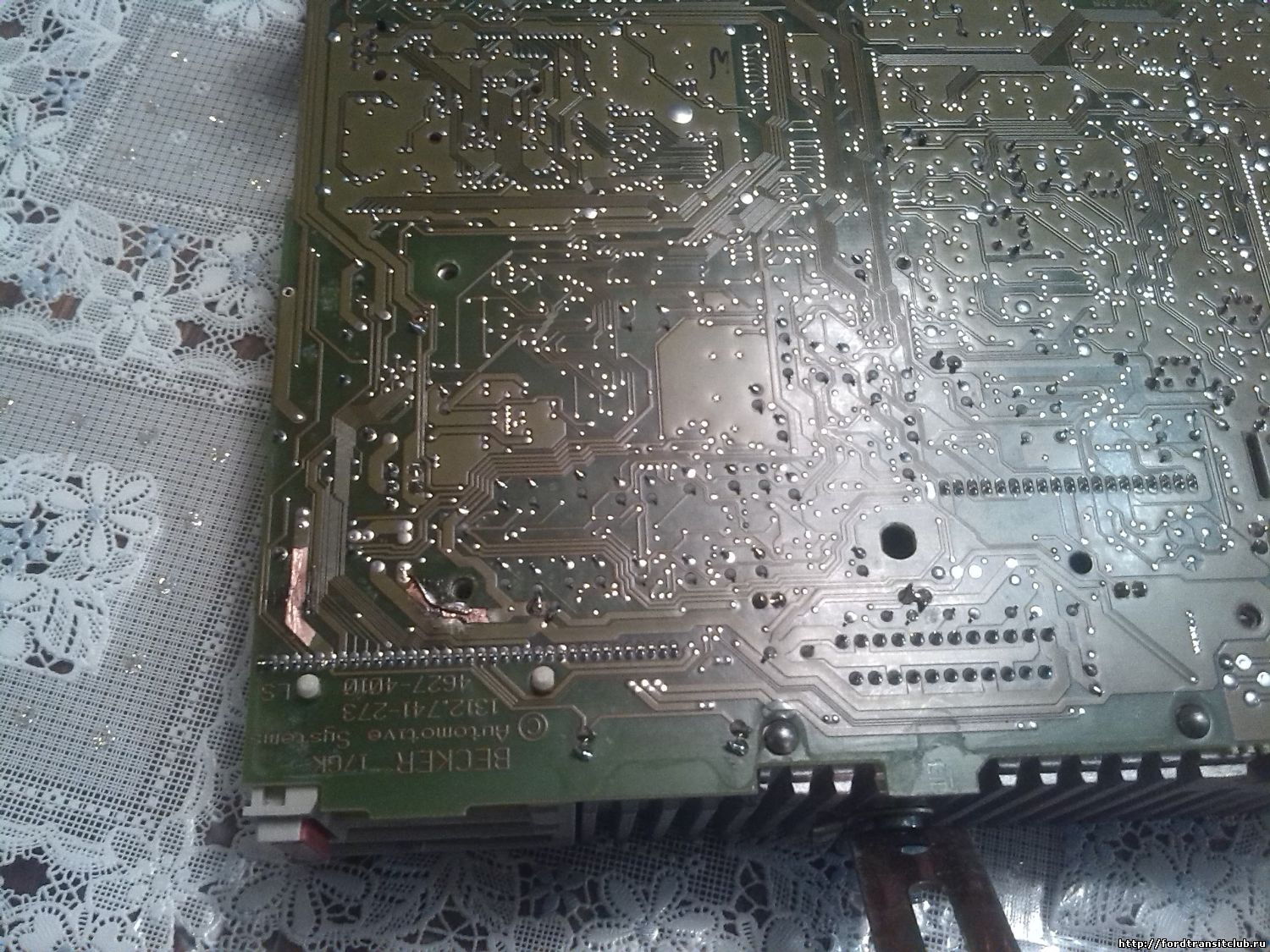

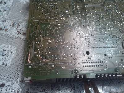

v_aДата: Понедельник, 21.12.2015, 21:50 | Сообщение # 59
Бл.., лошара я, доставал мафон и коснулся корпусом оголенного плюса, пошло КЗ через корпус на минусовой провод, слава Богу, всё ограничилось лишь перегоревшей дорожкой, такое я умею чинить biggrin

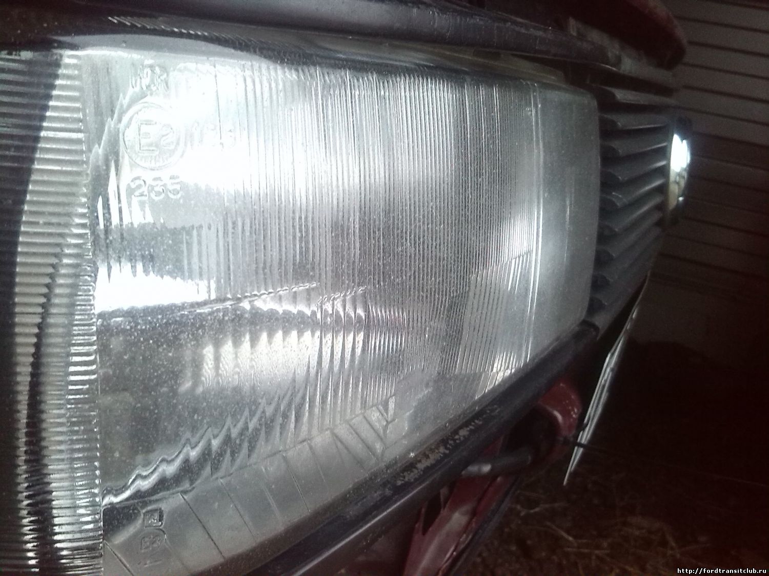

Седня, не выдержав безделия, решил попробовать себя в новом деле, особенно когда узнал, что работа эта стоит 3000р cranky

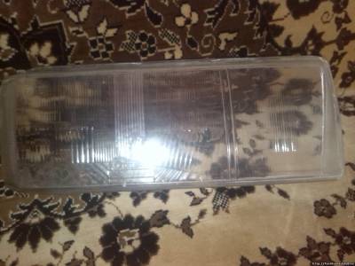

Такая у меня правая фара, ей 30 лет

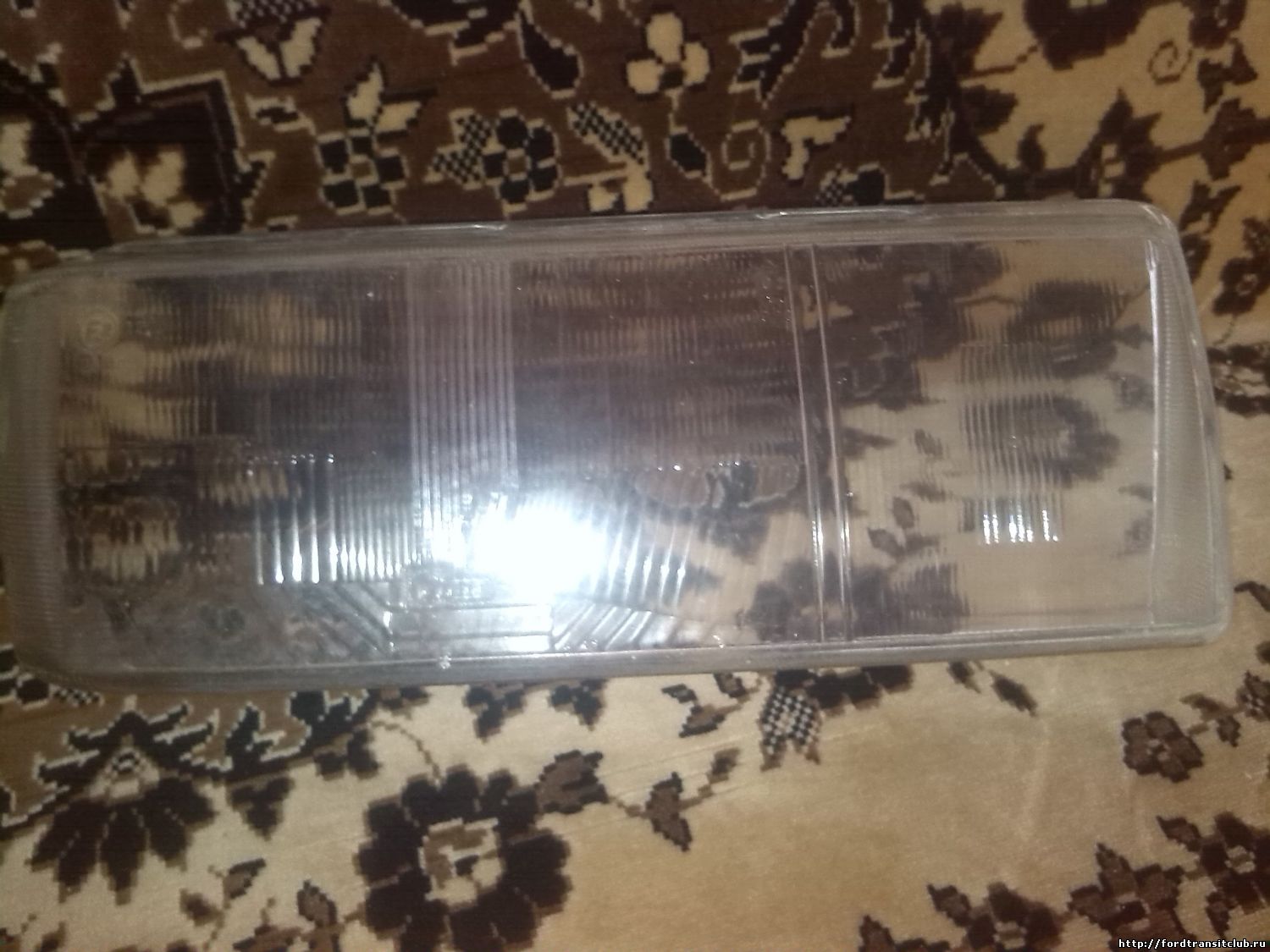

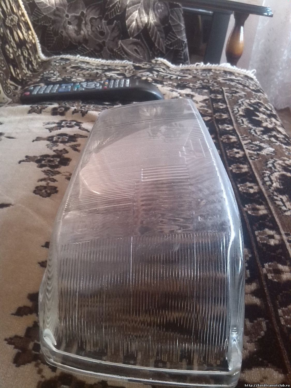

А это после шлифовки алмазными кругами(черепашками) 100 200 400 800 1500 3000
Делал на кухне шуруповертом под струёй воды, залил себя и кухню, по времени - около часа
Дома ещё пройду машинкой, порошком оксида церия и будет почти новое стекло!
Прикрепления: 9230578.jpg (181.5 Kb) · 5458593.jpg (133.4 Kb) · 9195652.jpg (201.0 Kb)

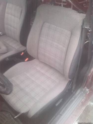

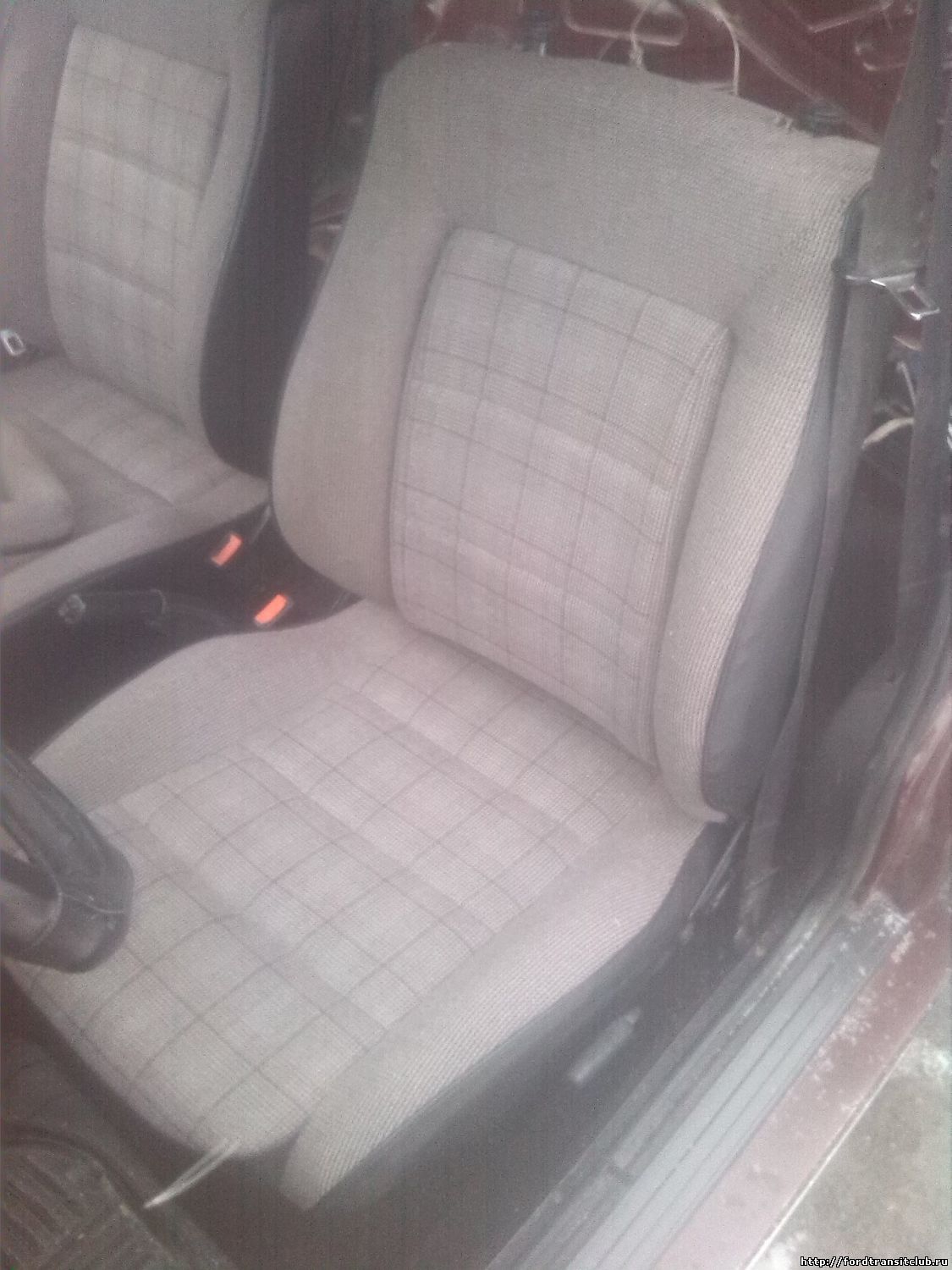

v_aДата: Суббота, 02.01.2016, 19:44 | Сообщение # 61
Сиденье приобрело приличный вид, руль пошили. Да и делал всё один человек, и круги с порошком, тоже он дал... Скорняки - разносторонние личности smile

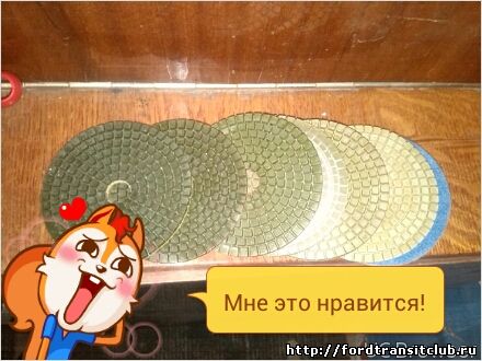

Вовка, ты мну фотку покажи, чтоб я понял, что я понял правильно, что ты хотел сказать.

БотаникДата: Воскресенье, 03.01.2016, 21:17 | Сообщение # 66
Саня, ты что "черепашек" НИКОГДА не видел? Ими по камню работают, памятники шлифуют и полируют. Главное - работать с водой, водяным охлаждением и смывом шлама. bye
v_aДата: Воскресенье, 03.01.2016, 21:49 | Сообщение # 67
Так точно! без воды можно наделать глубоких царапин, а с водой на улице не варик, выше -10 на солнце темп-ра не подымается, а на кухне реально всё заливает водой от вращающегося диска, может возникнуть конфликт с хозяйкой кухни)))

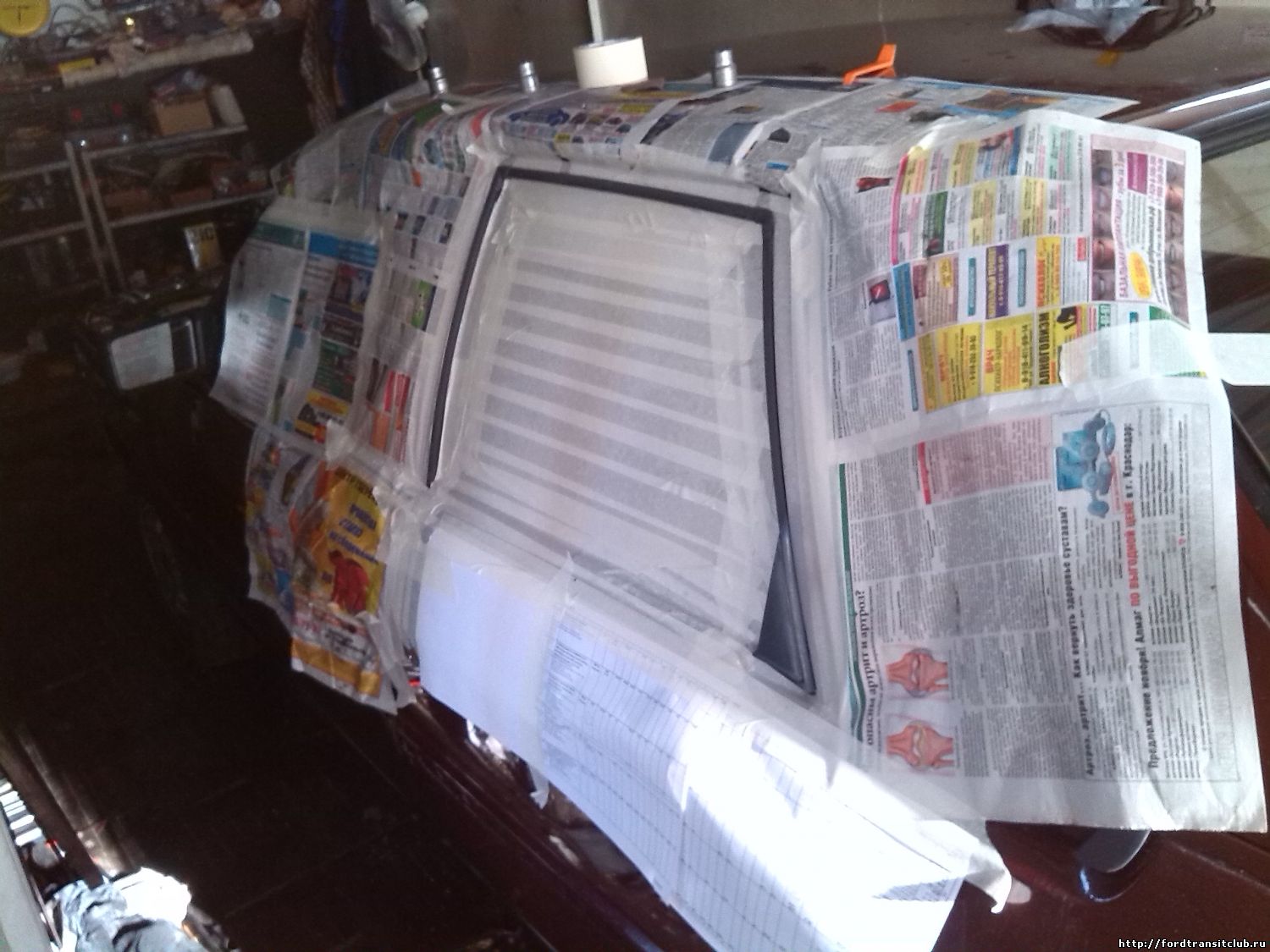

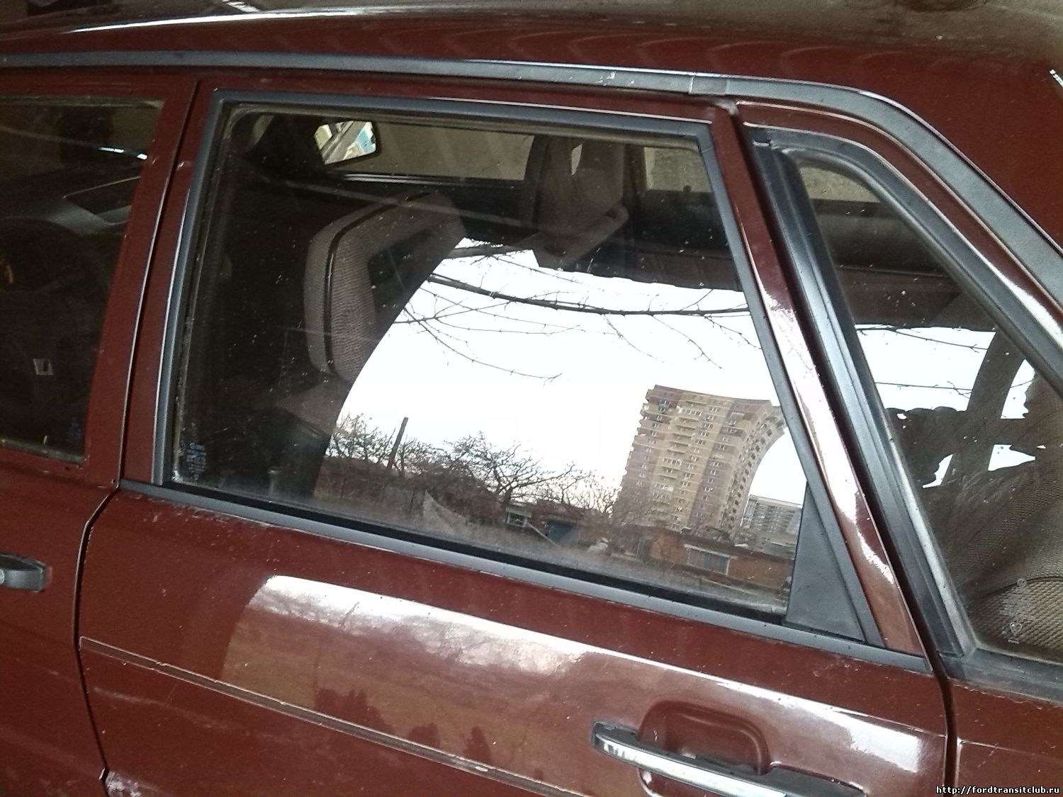

v_aДата: Понедельник, 11.01.2016, 23:34 | Сообщение # 70
Вчера было +10, красота :)
Блин, чтобы несколько секунд попшикать баллончиком, надо целый час готовить место, а еще две рамки справа((
Прикрепления: 0427505.jpg (148.6 Kb) · 9732551.jpg (189.3 Kb)
ДимарикДата: Понедельник, 11.01.2016, 23:38 | Сообщение # 71
Сообщений: 4798
Хорошо подобран цвет-разницы не видно.
v_aДата: Понедельник, 11.01.2016, 23:48 | Сообщение # 72
Неделя ушла на поиски адекватного колориста... Разница в основном в том, что одна краска горит свежестью, а другой 31 год и её не мешало бы полирнуть(пока не делал) smile
