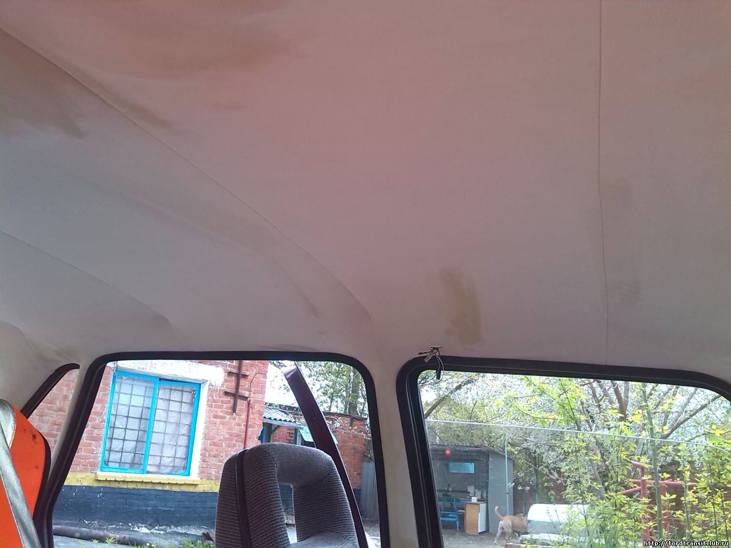

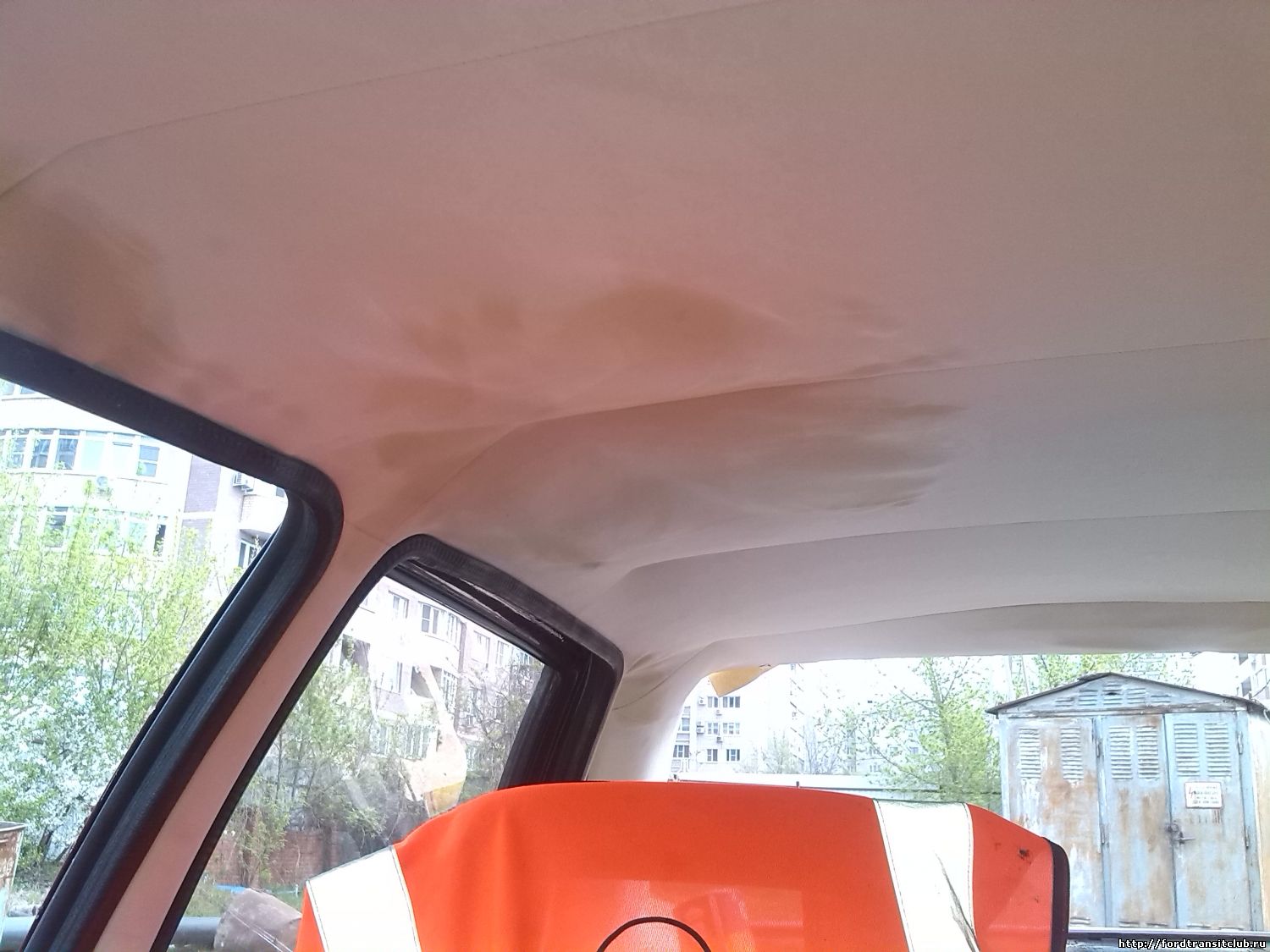

Цитата славик ()
нормальная не тянется,времени уходит куча на убирание складок,

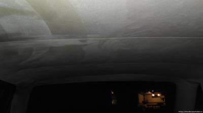

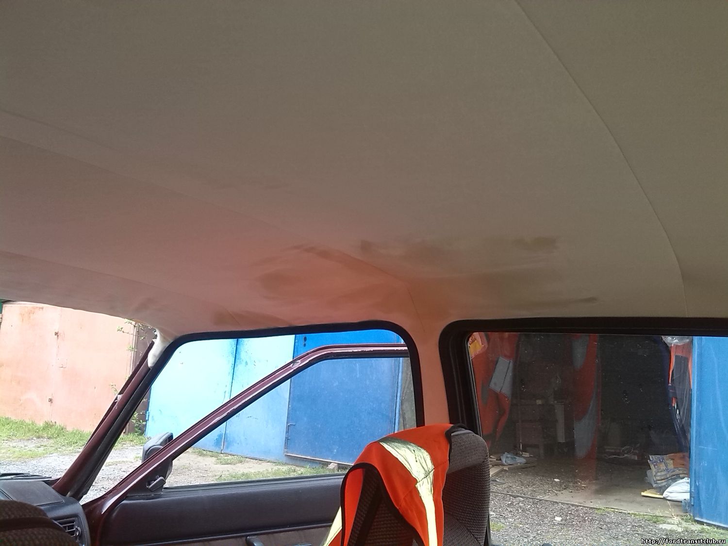

Это 100%, а еще, когда сегодня утром открыл гараж, увидел что потолок провис, даже на средних стойках алька гармошкой cranky
Натянул опять, уже от души и кода начал вытирать запачканые места(да, как не мой кокпит, один хрен поставил пару пятен) мокрая алькантара растянулась, но при высыхании натягивается опять.
На Драйве объяснили, что на такой потолок надо было брать с подложкой и порекомендовали приклеить подложку на ентот, но я пока не хочу, это мороки пипец, я только чтобы убрать складки вокруг треугольничков 2 часа трахался crazy

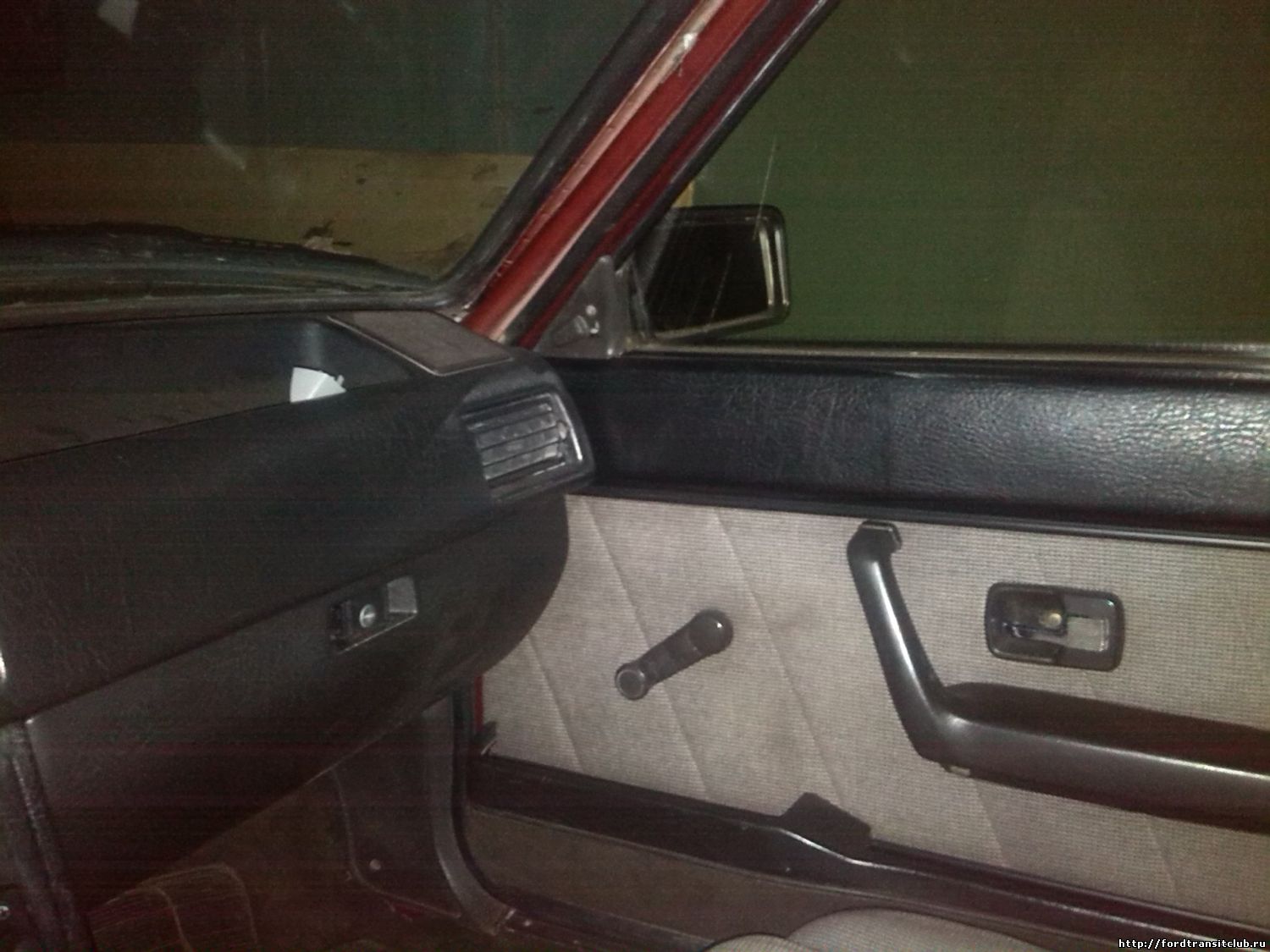

ПОставил "новые" карты и только потом заметил, что винил на них чёрный, тогда как остальной салон тёмно-тёмно-коричневый, на солнце разницы не заметно, а светодиодная вспышка сразу всё выпячивает. Из плюсов: 1 идеальное без преувеличений состояние, обшивки с машины 84г, а на них ни потёртости ни пятнышка, даже на водительской. 2 цвет ткани совпадает с сиденьями :)
Как по мне, так только гламурности добавилось, не парься.

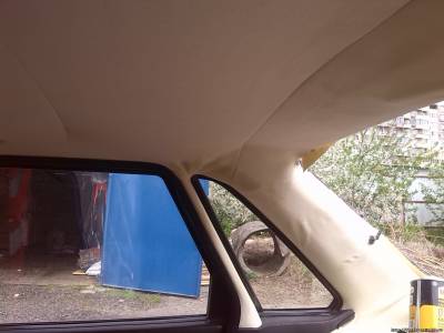

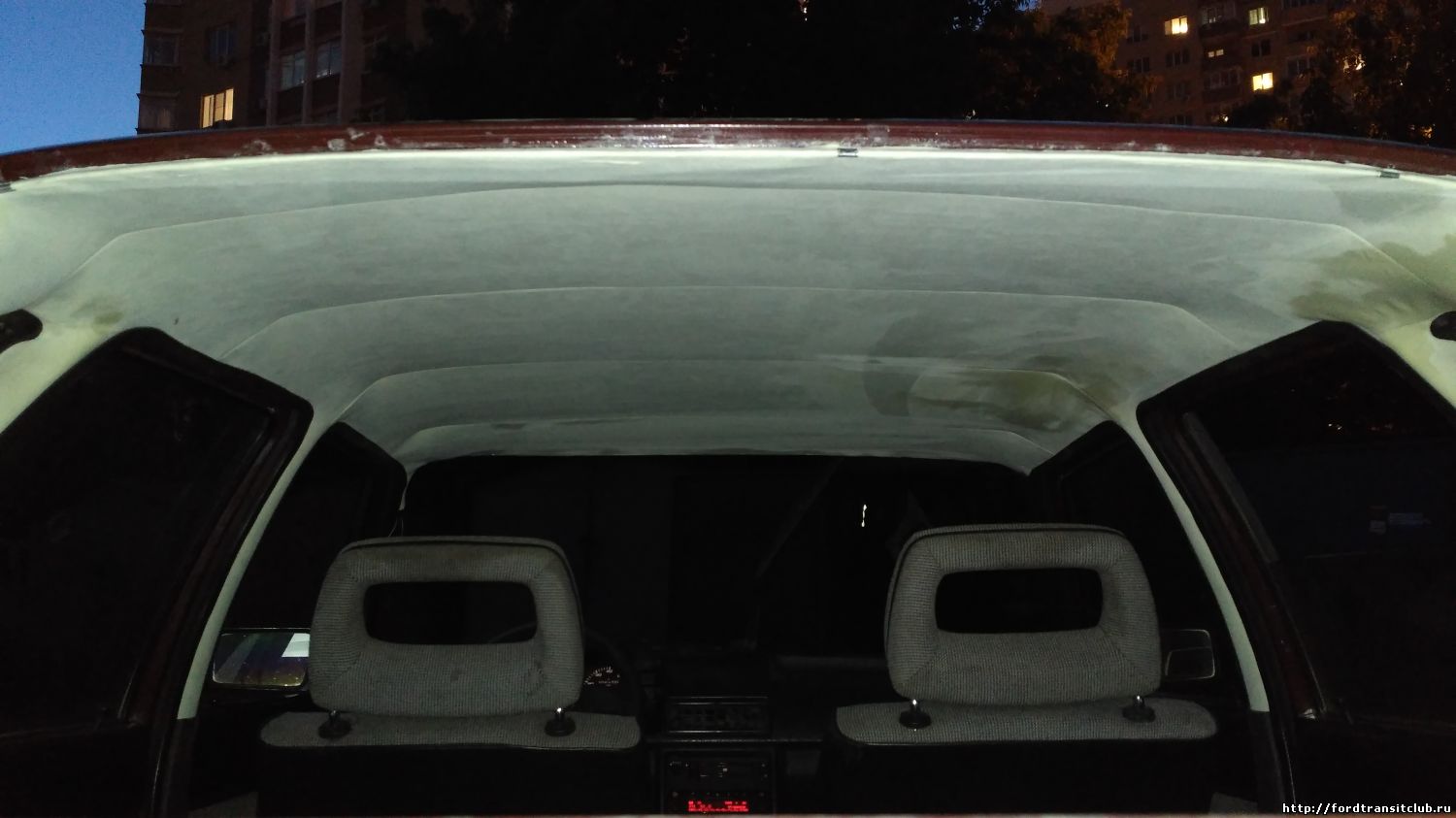

Я его победил))) наклеили подложку, ставил 4 вечера подряд, но, главное, потолок больше не ложится на голову в дождь :)

Не, товарищи, потолок реально кайфовый, вставили вчера с отцом стекла, а они коричневые и песочного цвета алькантара с ними смотрится отлично, но натянуть её с приклеенной подложкой - тот ещё геморой)))

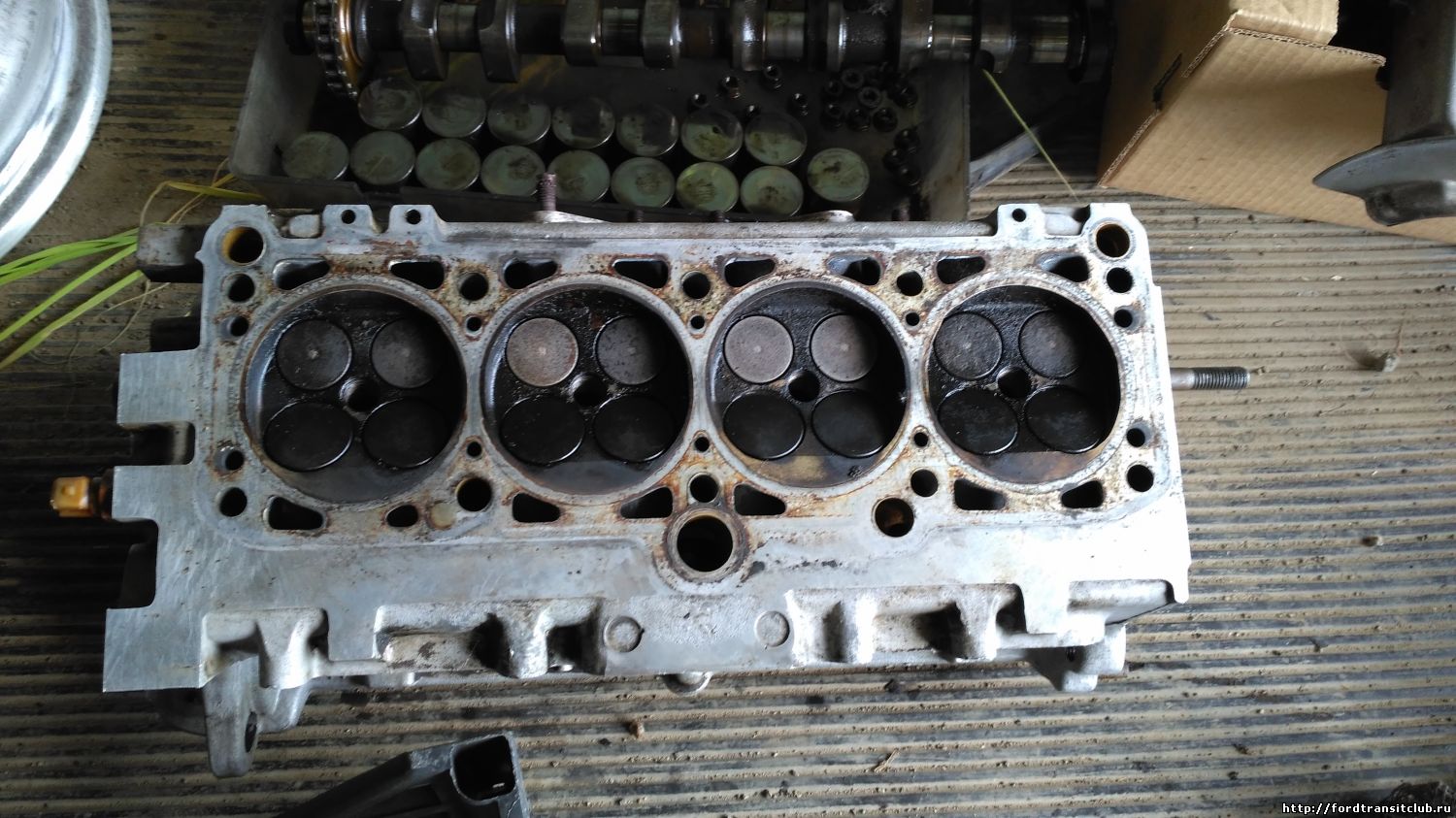

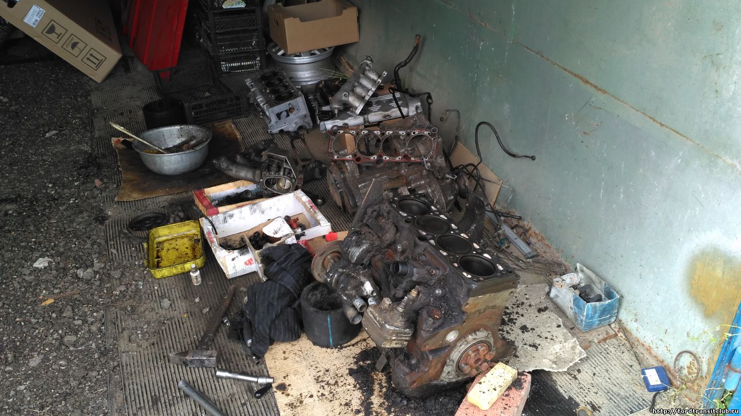

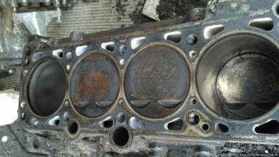

Чего можно ожидать от мотора за 6000р?
Такого, честно говоря не ожидал, Хон на месте, размер 82.5, т.е. стандарт, внутри всё чисто, и где масло и где антифриз, до нас не разбирался. На днях снимем поддон, там скорей всего тоже всё гуд, накинем новые кольца и соберем обратно, теперь можно спокойно искать комплект Января и ставить впрыск.

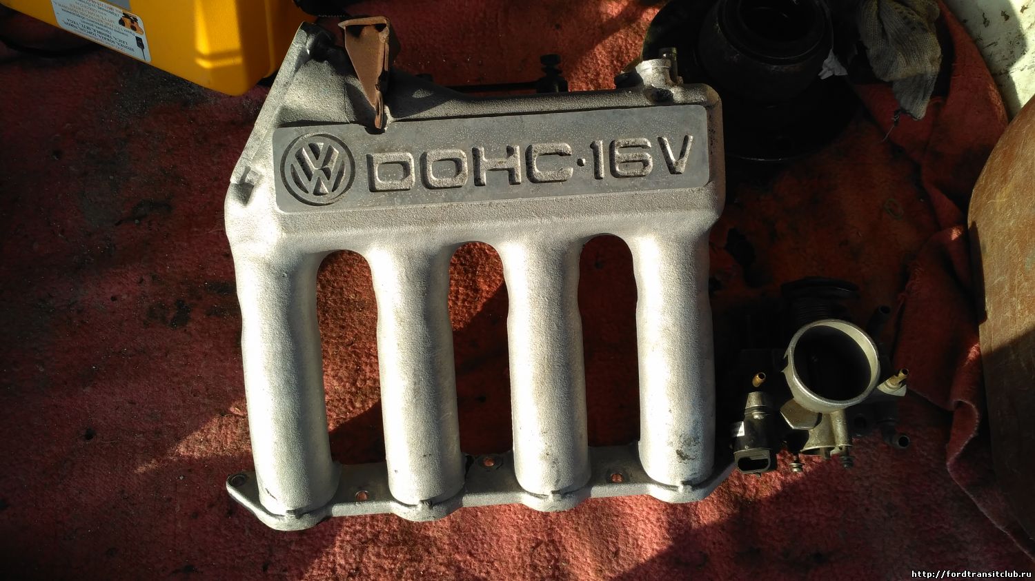

Сделай его красивым, отмой и покрась пока разобран, алюминий посеревший обалденно приводит в чувства Силитбенк, что для ванной утвари.

А если есть в хозяйстве набор щеток по металлу. но не большие и грубые, а примерно раза в три больше зубных, они продаются по три шт. в упаковке, одна металл, вторая медь и третья пластик. Так вот этими мягкими и нецарапающими щетками растираем по детали силит, то получаем новенький блестящий аллюминий.

Сегодня ради интереса помыл кёрхером коллектор, химия Клеанол для кузова
Да еще в гараже нашёл дросель 54мм, форсы волговские новые, какая ни какая, а экономия smile
