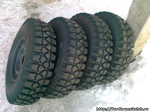

Я на севере на буханке работал. Стояла вот такая резина. По таким сугробам лазил- сам удивлялся..
Прикрепления: 5421057.jpg (37.3 Kb)
Я192 Мелковата она для Патриота/Симбиря.
Мне больше на вид нравится форвард сафари 33"
Пока это только мечты,я ещё не настолько джипанулся cranky lol хотя симптомы настораживают...
