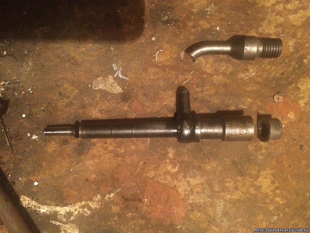

собственно с помощью старой форсунки и мономера собрал данный девайс. понадобилось отпилить в верхней части и нарезать резьбу для манометра, пружинку взял мягкую типа с щётки на генератор, но мне попалась под руку крышка трамблёра с ваз 2101 я от туда взял. нижнюю часть сточил, тут нужно аккуратнее что бы не провалилось игла. подачу можно сразу отпилить полностью и заварить. проверил на машине работает отлично.
а для чего она и куда?
v_aДата: Четверг, 29.01.2015, 15:29 | Сообщение # 5
Выполняет функцию нипеля, чтобы стрелка прибора не уходила на ноль.

pire111Дата: Пятница, 30.01.2015, 12:19 | Сообщение # 10
совершенно верно.
Цитата Myrchik ()
Манометр кондиционерный
он самый )
