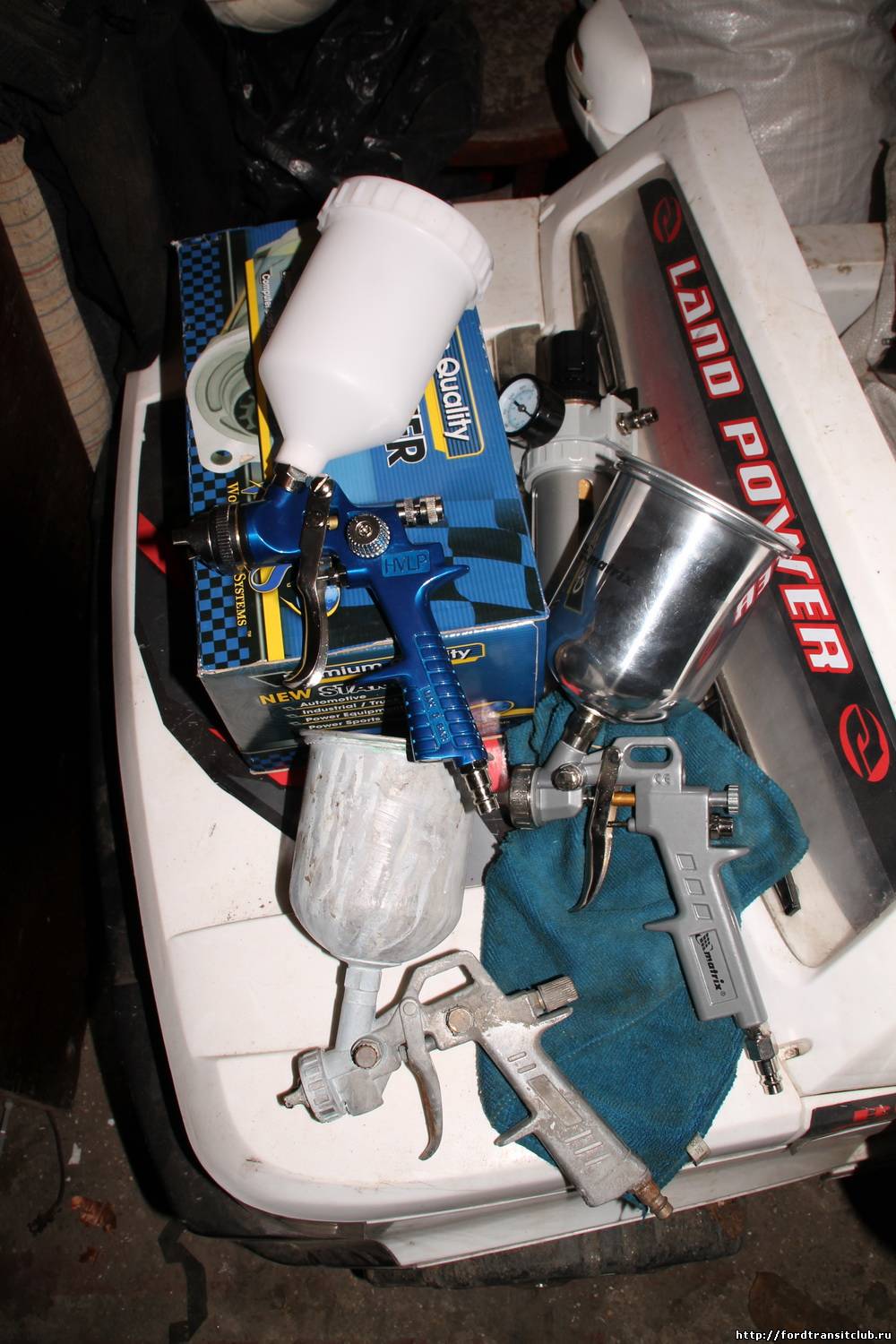

Купил пескоструйный пистолет , http://evv.su/components/com_virtuemart/shop_image/product/57328.jpg
Попробовал,просеял с пол литра ПГС,ржавчину легко отбивает,пришел к выводу что нужно делать камеру,иначе песка не напасешься)))
finist07Дата: Среда, 25.12.2013, 19:29 | Сообщение # 430
тупо шланг в емкость с песком и айда?и при каком давлении работает?

славикДата: Четверг, 26.12.2013, 05:11 | Сообщение # 432
так точно!
на 5 пробовал
finist07Дата: Четверг, 26.12.2013, 08:38 | Сообщение # 433
славик, прикольно,надо будет у себя посмотреть такой,только вот надолго ли сопел хватит у него вот вопрос
televizorДата: Четверг, 26.12.2013, 10:50 | Сообщение # 434
Слав мне один знакомый подсказал что песок должен быть влажным и тогда расход не будет бешенным.
Он занимается шинами и дисками,вот как раз диски он пескоструем и приводит в первозданный вид.
Лично сам ещё не успел опробывать свой агрегат.

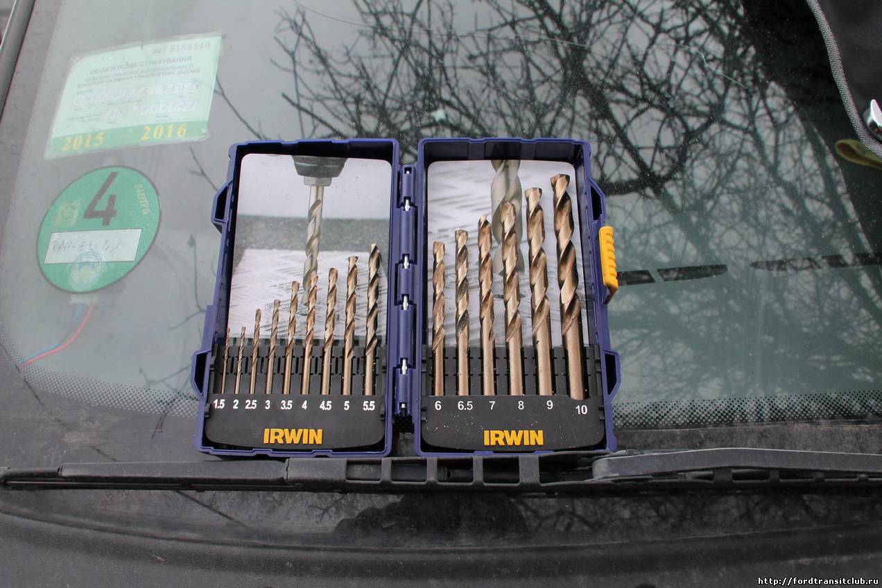

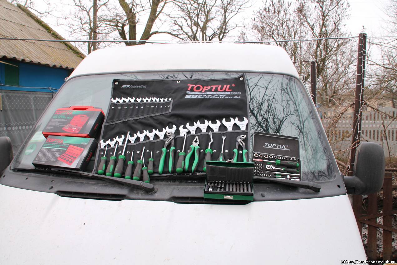

pire111Дата: Воскресенье, 16.02.2014, 23:19 | Сообщение # 439
Цитата pire111 ()
я от этого тока слюньки пускаю. в Украине есть сайт с инструментом довольна недорогой http://toptul.in.ua/prof-instrument-toptul/
пополнил немного свой арсенал.
Прикрепления: 6256140.jpg (477.2 Kb) · 1033519.jpg (430.6 Kb) · 8668412.jpg (384.1 Kb)
televizorДата: Понедельник, 17.02.2014, 10:26 | Сообщение # 440
Хорошее пополнение. ok
murzikДата: Вторник, 18.02.2014, 17:02 | Сообщение # 441
Мда ИРВИН то вообще весчь,с каким инструментарием не сталкивался все только радовало.

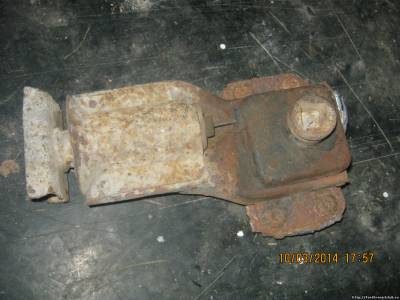

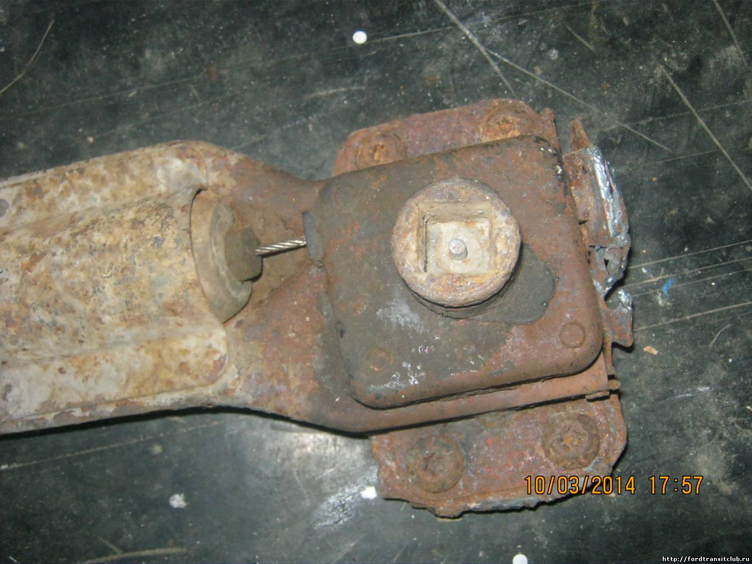

Приветствую Всех!!! Подскажите пожалуйста где найти размеры ключа для снятия запаски у меня круглое отверстие с проушинами. Слепок снать не получается т.к. не подлезть и не измерить.
Форд Транзит 2008г
новичекДата: Понедельник, 10.03.2014, 16:49 | Сообщение # 443
Александр_87_, Если я вас правильно понял то под такую лебедку,а других вроде на транзитах и не было
то там квадрат 2 на 2 то есть 1,9 на 1,9 зайдет туда.
Прикрепления: 0847621.jpg (187.0 Kb) · 6829406.jpg (171.2 Kb)
Александр_87_Дата: Понедельник, 10.03.2014, 17:14 | Сообщение # 444
Сообщений: 5
Спасибо! кажется такая система до 07 года. у меня по типу кривого на зил или ваз. хочу найти размерыи сделать самому!!!

новичекДата: Понедельник, 10.03.2014, 17:47 | Сообщение # 445
Александр_87_, Пардон не обратил внимания на год ,такая как на фото вроде до 2000 была.
КенДата: Понедельник, 10.03.2014, 18:19 | Сообщение # 446
Сообщений: 8782
Так и есть, я делал из вазовского кривого стартера, отрезал болгаркой ему нос до нужного размера и расплескал на наковальне периодически примеряя, пока не подошел, время на изготовление около 10 минут.

vitek66Дата: Вторник, 11.03.2014, 11:39 | Сообщение # 448
Сообщений: 748
Александр_87_, У меня на 1999г восьмигранник.Делал сам брал гайку вытачивал надфилем потом приворил к воротку.
MIXOHДата: Вторник, 11.03.2014, 12:18 | Сообщение # 449
Сообщений: 758
Не скажу точно как на свежих транзитах.....до 2000 было два типа лебедок.....до 94 и после. Так вот те что до 94, там действительно так как на фото у новичек, то есть "квадрат", после 94 пошла лебедка такая как говорит vitek66, .
Из личного примера.....у меня естественно такая как у vitek66, от прошлого хозяина "кочерги" мне не досталось.....по случаю получилось достать "кочергу" образца до 94 года, как вышел из ситуации.....квадрат на этой кочерге был обточен под "инструментальный" размер 1/2, на восьмигранник лебедки была с натягом посажена обычная головка на 15 (или 16....не помню), по факту даже не пришлось прихватывать на сварку.....катается сие уже 3 года
