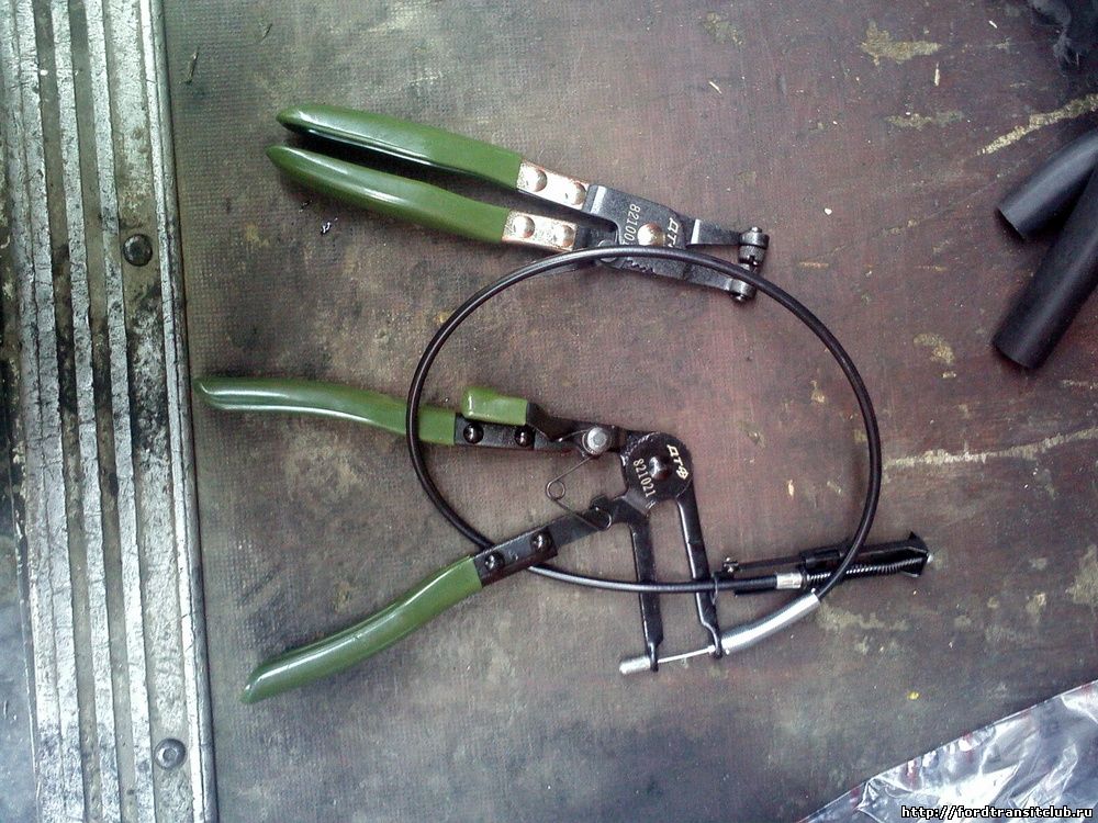

| SVG | Дата: Среда, 26.04.2017, 21:38 | Сообщение # 582 |
| А я, когда шланги менял, не удержался и купил все таки съемники, и не пожалел ни разу. Без тросового не справился бы, особенно с теми, что за блоком. "Дело техники", не Ликота конечно, и фиксатор быстро съелся на трещетке, подточил, но свои деньги оправдывают. Простой 350р, с тросом 750р.

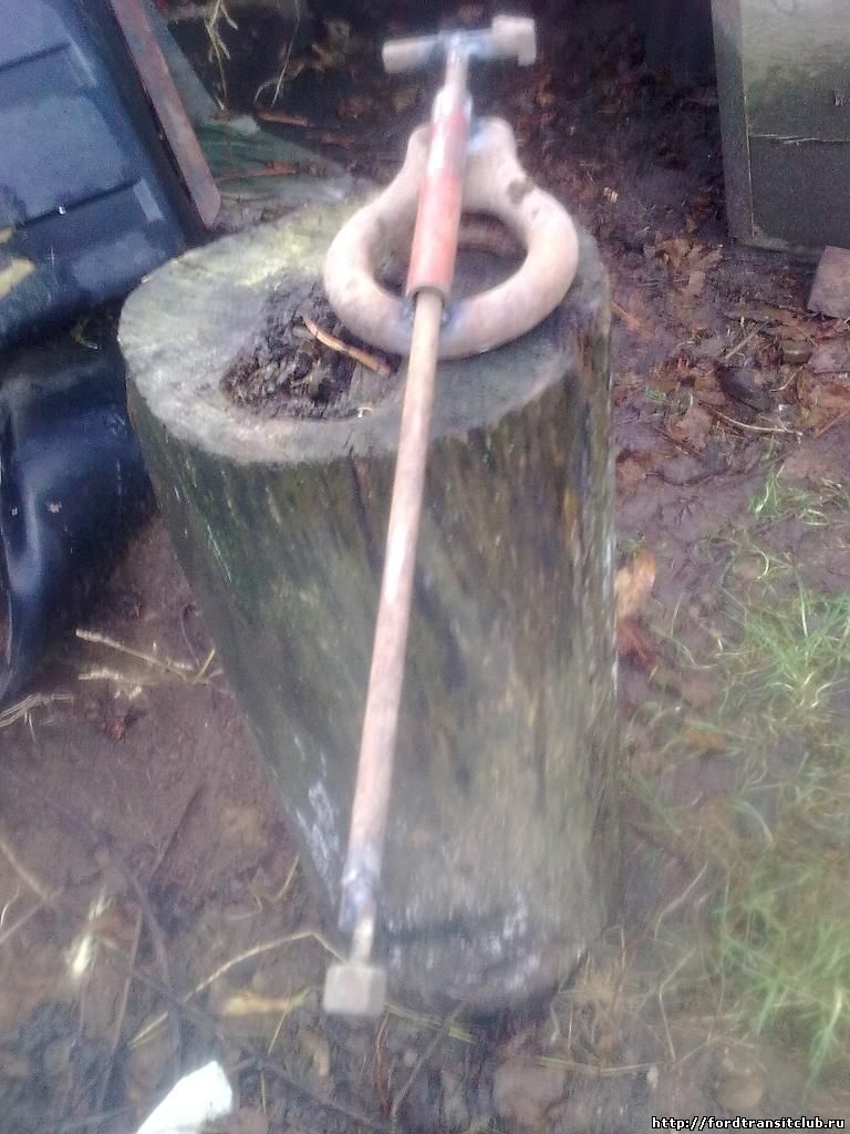

| из говна и палок сваял обратный молоток для демонтажа форсунок - опробован. результатом доволен

| курчонок-1971 | Дата: Пятница, 17.11.2017, 18:46 | Сообщение # 596 |
| silco, вещь хорошая но как форсу крепить. Мне тоже нужно вытачить одну
| silco | Дата: Пятница, 17.11.2017, 19:43 | Сообщение # 597 |
Сообщений: 368
| курчонок-1971, там же видно гайка от трубки - ее на форсу накручиваешь и вуаля
| курчонок-1971 | Дата: Пятница, 17.11.2017, 20:15 | Сообщение # 598 |
| silco, гайка на че образную не пойдет
| silco | Дата: Суббота, 18.11.2017, 06:47 | Сообщение # 599 |
Сообщений: 368
| это гайка от топливной трубки - именно от этих ч-образных форсунок схема гарантированно работает - проверено практикой
| курчонок-1971 | Дата: Суббота, 18.11.2017, 09:27 | Сообщение # 600 |
| silco, Трубка при ударе идет на излом при таком зажиме
