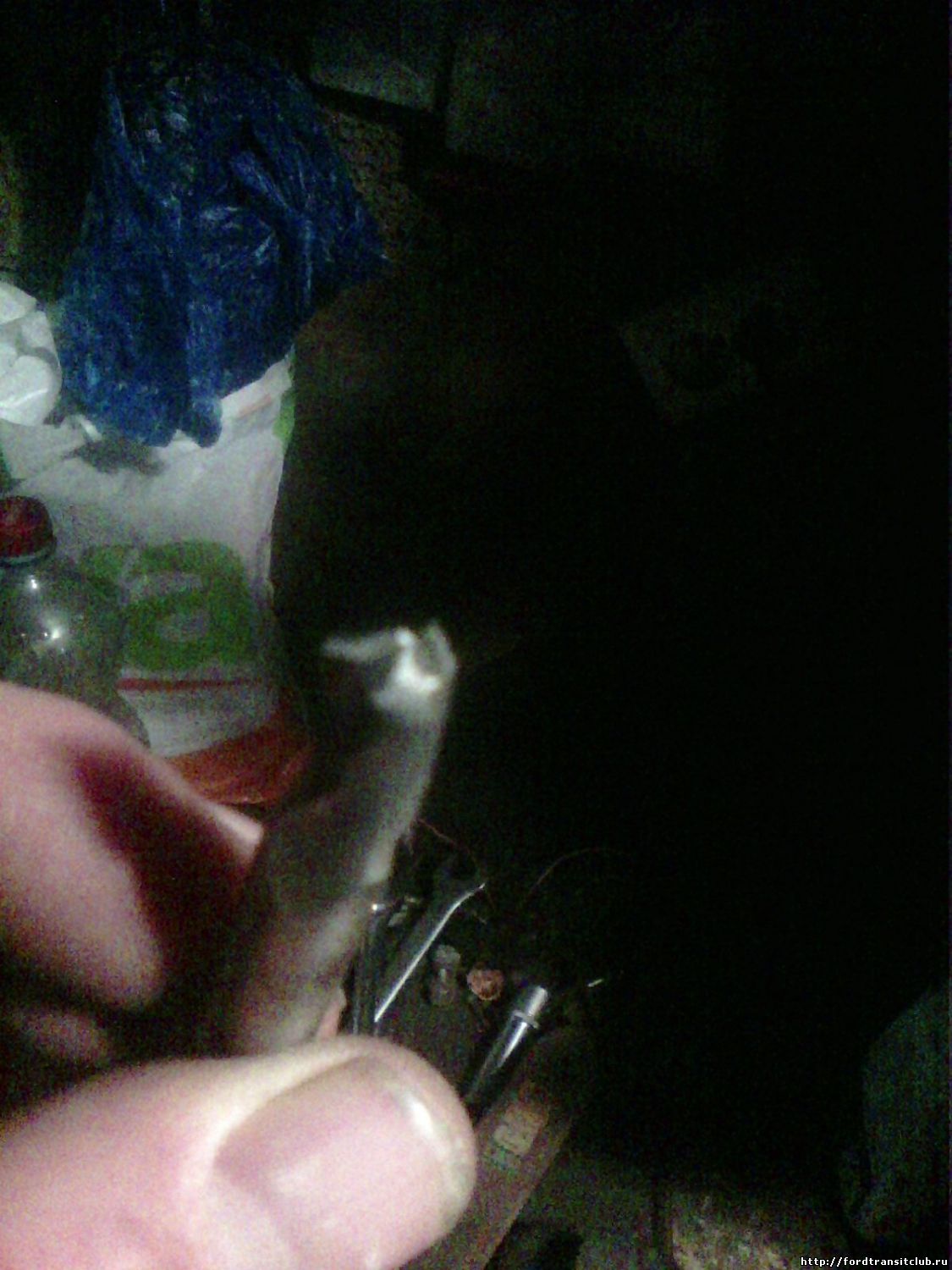

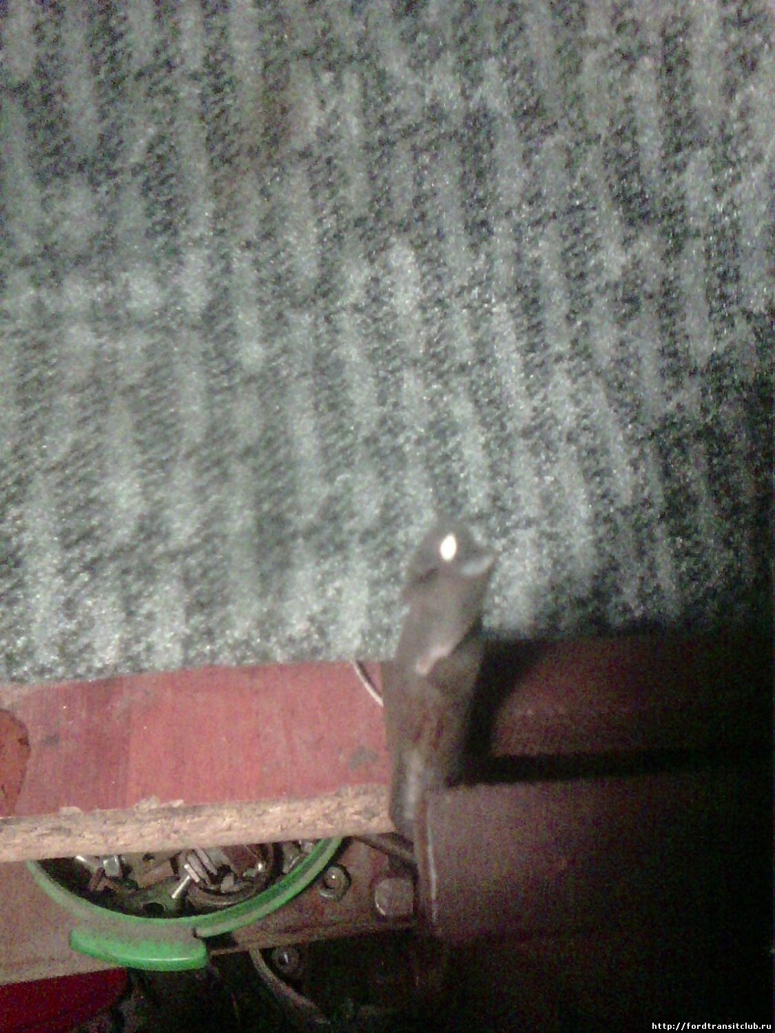

| Ботаник, вот как и обещал ,фотка суперного сверла
Добавлено (20.01.2016, 23:41) --------------------------------------------- качество, конечно, не очень, но думаю всем понятно будет.

| Цитата Tranziter75 (  ) качество, конечно, не очень Да уж, Сергей, по поводу КАЧЕСТВА твоих фото сказал бы, что оно ОЧЕНЬ-НЕ-ОЧЕНЬ! Зрителю приходится домысливать увиденное самому... Так понял, что это САМОДЕЛКА со сформированными ТРЕМЯ фасонными зубьями-резцами - некое подобие кольцевых свёрел по дереву?......

| Tranziter75, на гайках под станком сфокусировалось, нифига не понять

| Ботаник, переделаю ,с фокусом шо то Добавлено (21.01.2016, 12:35) --------------------------------------------- это из твердосплавной фрезы сделано

| Цитата san_san (  ) на гайках под станком сфокусировалось Такие вещи надо снимать не телефоном и с ручной фокусировкой на объекте съёмки.
Цитата Tranziter75 (  ) это из твердосплавной фрезы сделано Ага, вот оно как! В "бакалейных товарах" такое вряд ли найдёшь.

| Ботаник, эта фреза была поломана ,режущая часть ,так у соседа по гаражу который занимается всякими этими делами ,я у него и подмутил ,ща пойду в гараж и сфотаю немного по другому

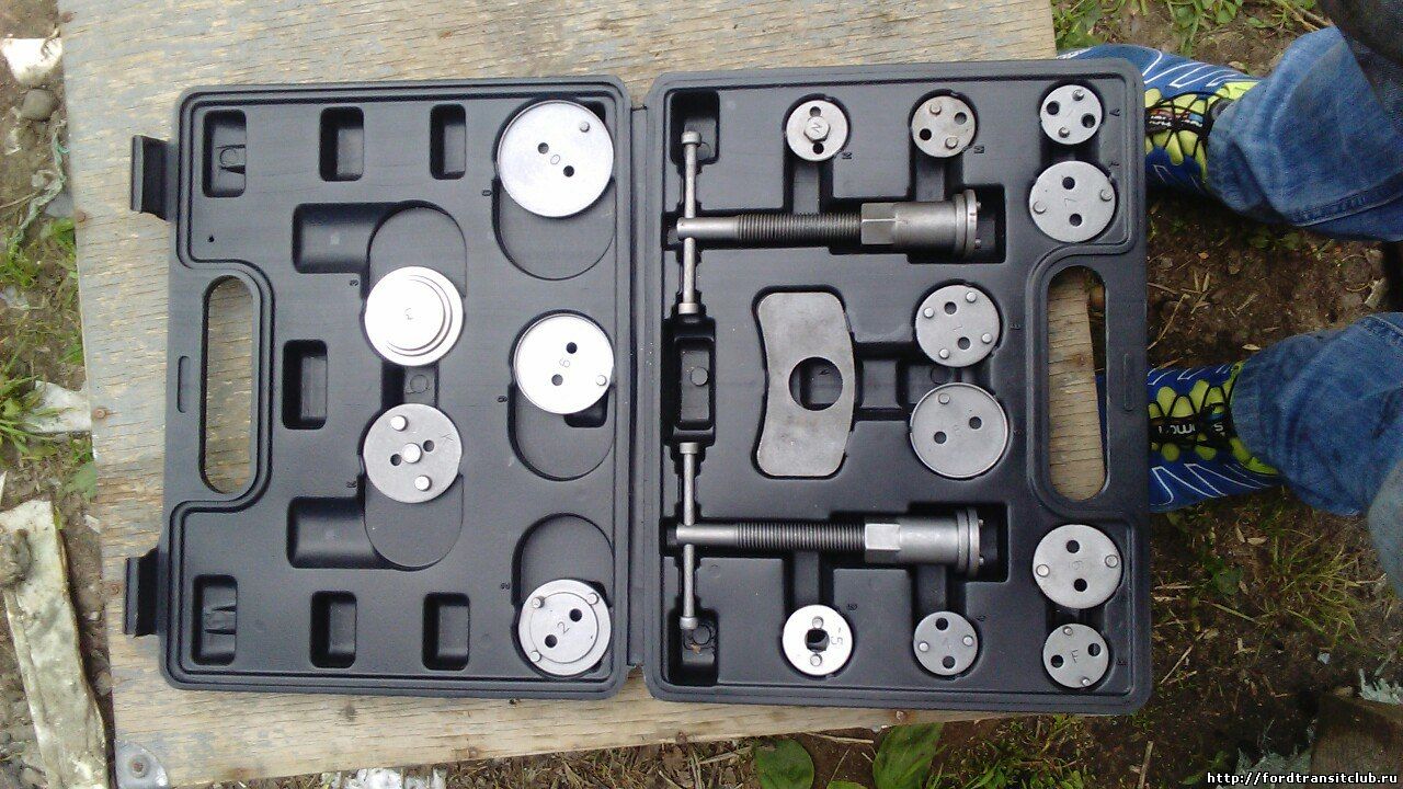

| Прикупил вот такой наборчик, 2240 цена. Производитель "автодело" артикул 40400. Сегодня опробовал в деле, результатом доволен.

| Цитата K2 (  ) вот такой наборчик, 2240 цена. Производитель "автодело" Отл. набор уже наверное пару лет пользую.

| Цитата Кен (  ) Отл. набор уже наверное пару лет пользую. И правда! ПОСТ 478
