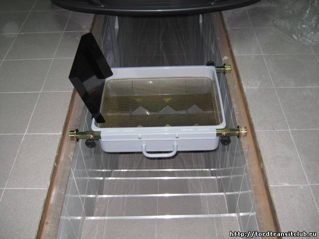

Сегодня дошли руки до раскрытия упаковок модуля замены масла, сделал несколько фоток,
Вот пока так, правда не хватило ума разобраться до конца, есть еще три насоса вакуумных для бочек и куча всякой хрени, производитель Итилия, по русски ни слова sad

Кен, по принципу действия мона вопросик? Как оно енто дело работает-то, извиняюсь за свою глупость...

Да я сам пока туплю, но смысл следующий, стоят бочки с автомаслами, в них ставится насос (их в комплекте три) соединяется с красной бочкой, бочка с копрессором, к ней подходит два входа, низкого давления и высокого, низкое 0.5 атм. предназначено для закачки в красную бочку (кол-во контролируется) масла и с помощью пистолета заправляется двигатель. Высокое 7 атм. служит для удаления масла из двигателя, вариантов множество, различные приспособы для удаления через щуп для разных автомобилей. Тележка, та что в яме, имеет внизу сливной кран, сверху сетка, это если хочется открутить пробку сливную. Сама бочка тоже может служить приемником масла, но она расчитана, если есть поъемник, подкатываешь куда надо и сливаешь. Когда разберусь до конца и опробую в работе расскажу подробнее.
