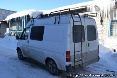

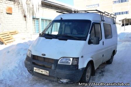

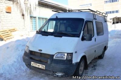

недавно сварил багажник на крышу, на следующей неделе думал отдать на покраску. Сам то думал красить в белый цвет, но многие советуют выкрасить в черный. Кто что думает по этому поводу?

lexa, Смотрится хорошо.Есть один вопрос и просьба:1--лесенка подымается или ходит вместе с дверью? 2--фото сверху если мона.
По мне так чёрный лучше,как бы гармонирует с тёмными стёклами,бамперами . ok

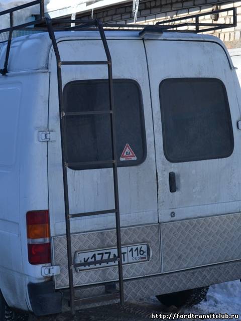

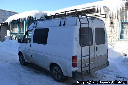

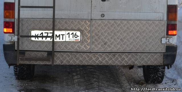

Лесенка съемная, сверху цепляется за багажник, внизу упирается в бампер и прикручена винтом. На дверь не стал вешать, петли жалко.
фото сверху завтра сделаю

lexa, если не секрет, что за апликация на бампере и дверях? смотрится объёмно... что за материал?

да обычный алюминий рифленка
низ дверей сгнил много лет назад, а одна ремонтная накладка, 30$ а еще надо шпаклевать и красить, а мне кусок алюминия достался за 25$, и делов на два часа.........
у меня и пол застелен алюминием, вроде и здесь я тоже фотки выкладывал........

lexa, люминий хорошо смотрится,зачет. thumb

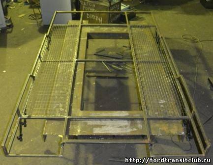

в цеху на стапеле выглядит так, после покраски думаю еще лучше будет выглядеть.............

lexa, Спасибки,теперь всё рассмотрел. ok
