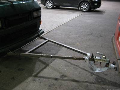

Вот что то подобное хочу сделать.Опыт имеется когда Санька сделал жесткую для фольса который Ната отбуксировола в Питер за 2000км!!!(Найду фотки обязательно выложу)
Прикрепления: 4959272.jpg (23.9 Kb)

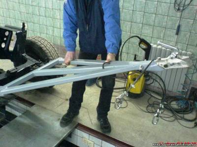

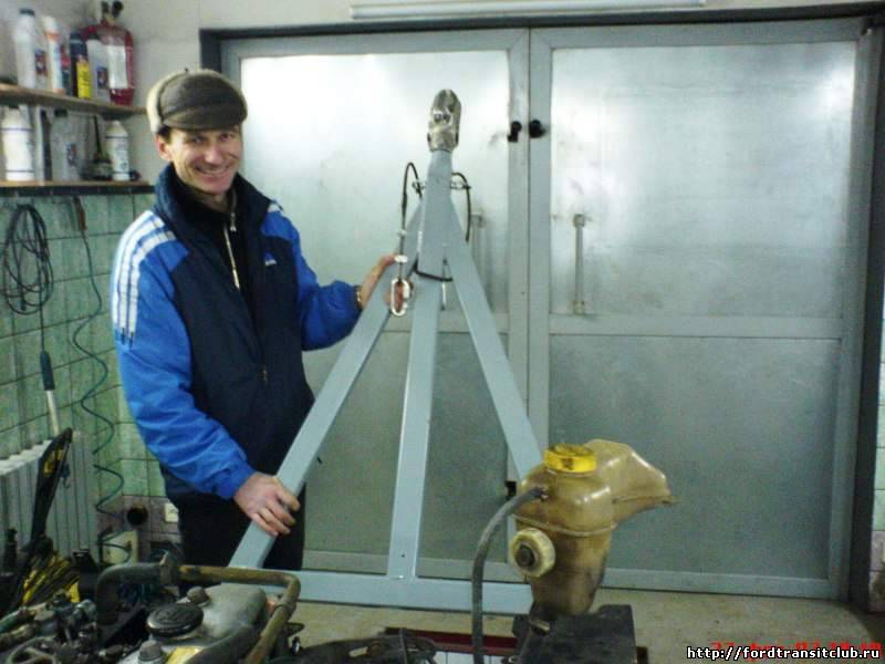

Вот нарыл в инете один из вариантов. Хочется сделать так что бы сладывался,для компактной перевозки,ну и mах был адаптирован как можно к большему количеству транспорта.
Добавлено (04.01.2011, 23:06)
http://nizhniynovgorod.olx.ru/iid-144629748#pics
Нуно данные авто комплектовать с завода этим девайсом, наравне с домкратом. biggrin
Прикрепления: 9814300.jpeg (62.3 Kb) · 3862382.jpeg (48.4 Kb) · 3319032.jpeg (31.6 Kb)

Вот сцепа простая.

Это она же, что и на Санькиной фотке, только уже где-то в пути между Белгородом и Питером (на какой-то очередной заправке).
Прикрепления: 4626724.jpg (175.2 Kb)

televizor, Володь, у меня есть жесткая сцепка для Транзита. Шикарная весчь! Много раз таскали машины на ней.

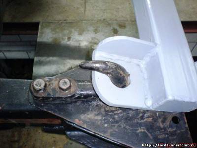

для таскания транзита, берем другого транзита, снимаем с него крюк, прикручиваем на правый лонжерон и получаем 2 петли абсолютно одинаковые и симметричные...
И берем и режем своими же собственными руками бампер - лишнюю дырку и потом объясняй народу ,что за дырка и зачем она. yes
Просще на кронштейнах (переходниках) -их к лонжеронам, а к ним сцепку.
сними бампер. не каждый день таскаешь авто на жесткой сцепке, зато надежно

Gamm, Миш фотку и размеры не помешало бы,по мере свободного времени.аха
Гринь лучше дырка в бампере ,чем в" голове" когда реально сломался авто.
