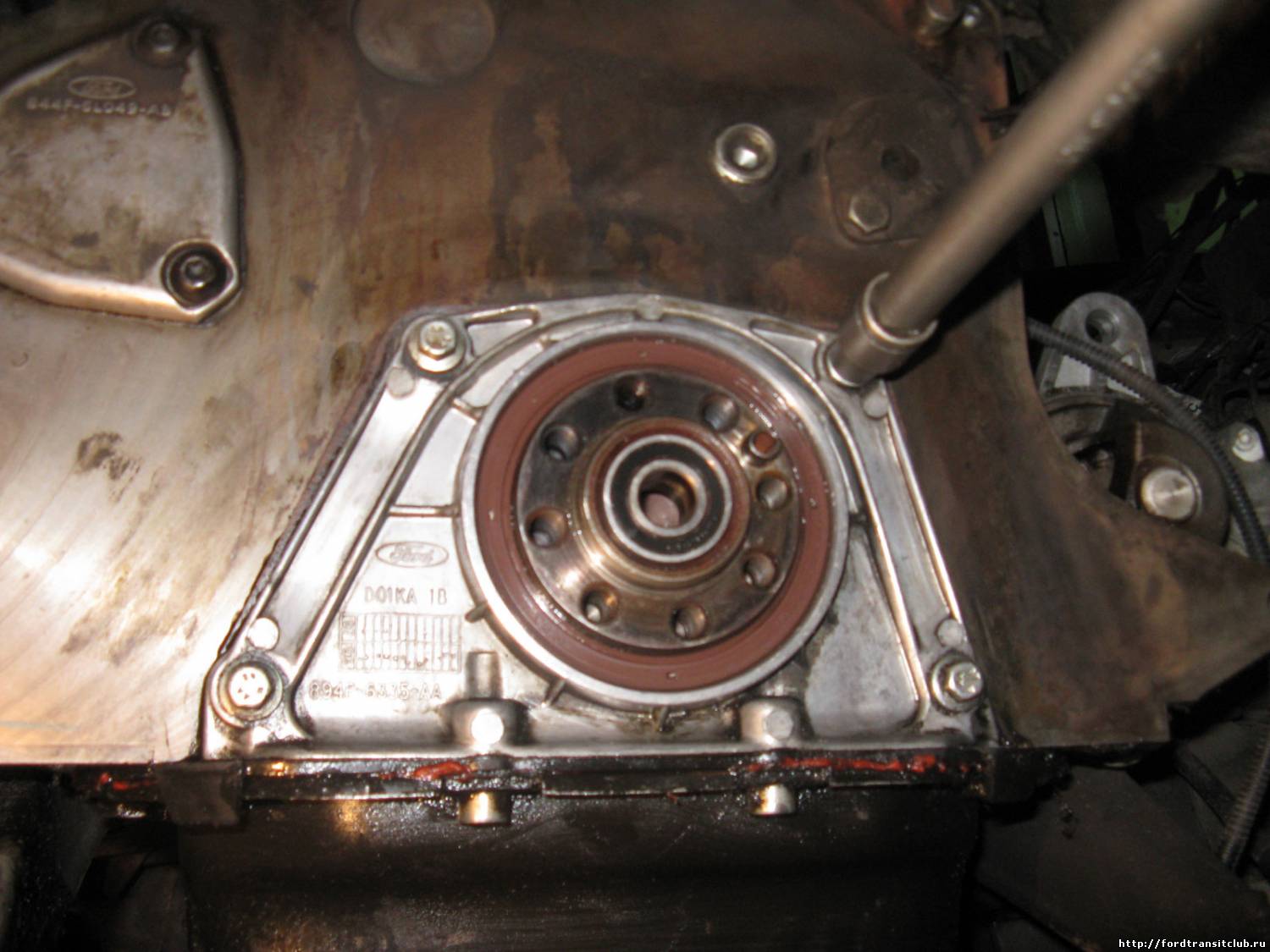

| синтетика,полусинтетика... у супруги в машинке было залито полусинтетическое масло.как начались морозы за -25с,при первом холодном старте из под прокладки маслофильтра выбивало примерно стакан масла(течь шла секунд10и прекращалась). в начале недели заменили маслофильтр(поставили такой же) и масло(теперь синтетика)-морозы остались,спецэффекты кончились залил бы синтетику и себе,но пока не добрался до сальника коренного подшипника коленвала-полусинтетики капает из под него потихоньку,боюсь синтетика будет выливаться.или не будет?

| Quote (Кен) Возможно просто восстанавливать было уже нечего, на самом деле неплохие отзывы, я сужу по обратной связи. Как по мне, лучше заменить сальники. Восстановление - это временная мера. Я себе недавно поменял задний сальник, уже 4-й год как течет. После снятия маховика обнаружил, что сальник стоит уже не оригинал, до меня его уже меняли. из 4-х болтов крепления корпуса крепления сальника 2 крутились рукой, 3-й был раскручен. Тут никакая присадка болты не закрутит.
