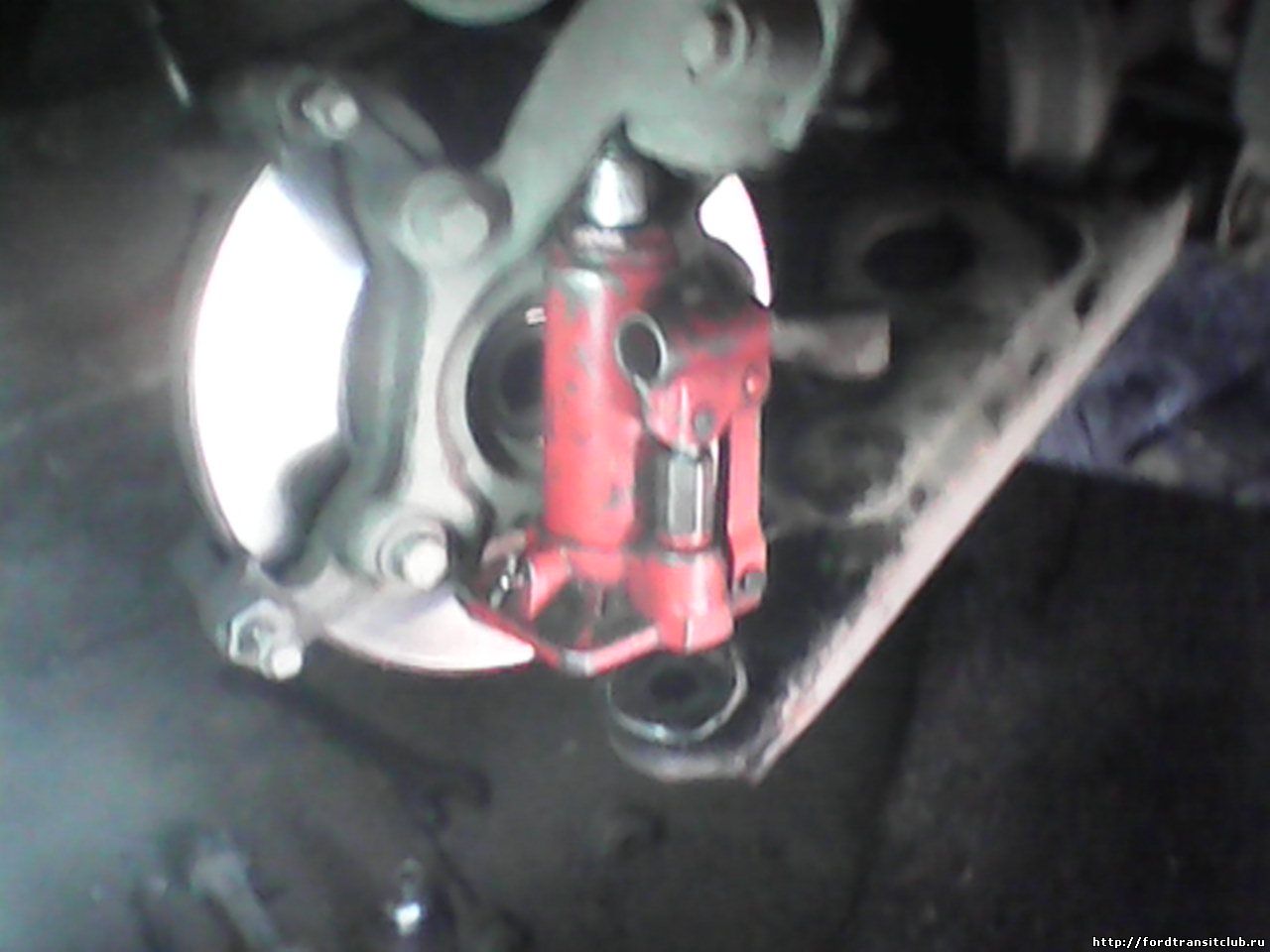

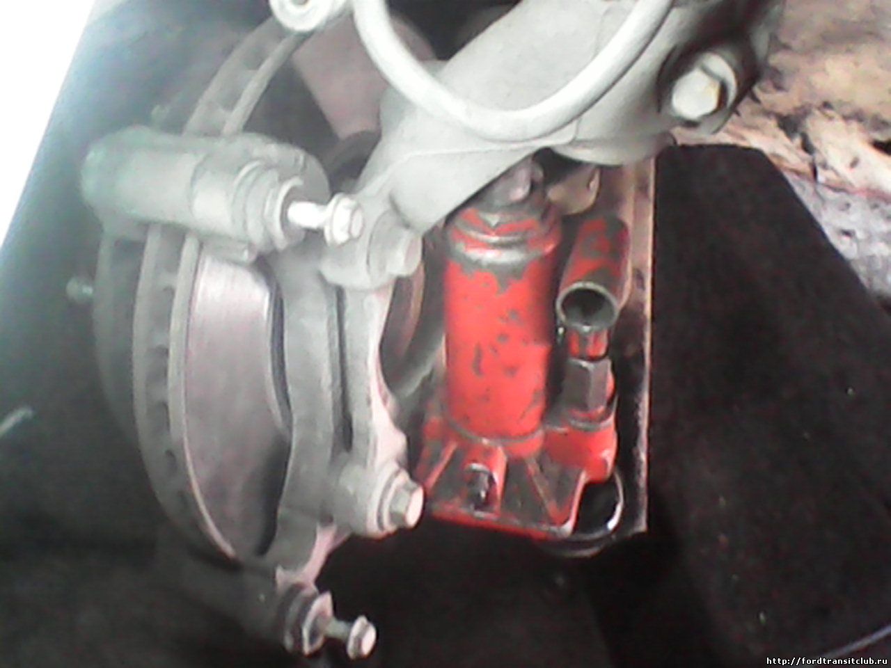

Назрела замена нижних шаровых, мастер который мне их менял в отпуске, трубку не берёт, проконсультироваться по поводу приспособы не получилось. Решил поменять сам. Лучшего способа не придумал, 3-х тонный домкрат рулит. Правда шрус пришлось снять.

Денис,а чуть поподробнее про смысл применения домкрата-отжимал рычаг?
ШРУС снимал засады есть?
Просвети дремучих... shy rolleyes
ТунгусДата: Вторник, 23.06.2015, 23:08 | Сообщение # 74
Сообщений: 499
Сложность только рычаг сдёрнуть с шаровой, тут рулила кувалда! Но без фанатизма. В принципе домкратом можно и рычаг давануть, но я сразу не смекнул. Потом открутил стабилизатор и сдёрнул рулевые наконечники. Открутил ступичную гайку, отвёл стойку на себя, а потом в право или лево и вытащил шрус из шлицевой. Засад никаких, всё просто как на любой переднеприводной. Снял стопорное кольцо с шаровой, вставил домкрат внутрь поворотного кулака, там за стойкой есть ниша, туда упирал шток домкрата. Со скрипом но шаровая пошла, можно сразу подложить между домкратом и шаровой подходящую по диаметру шаровой гайку.
