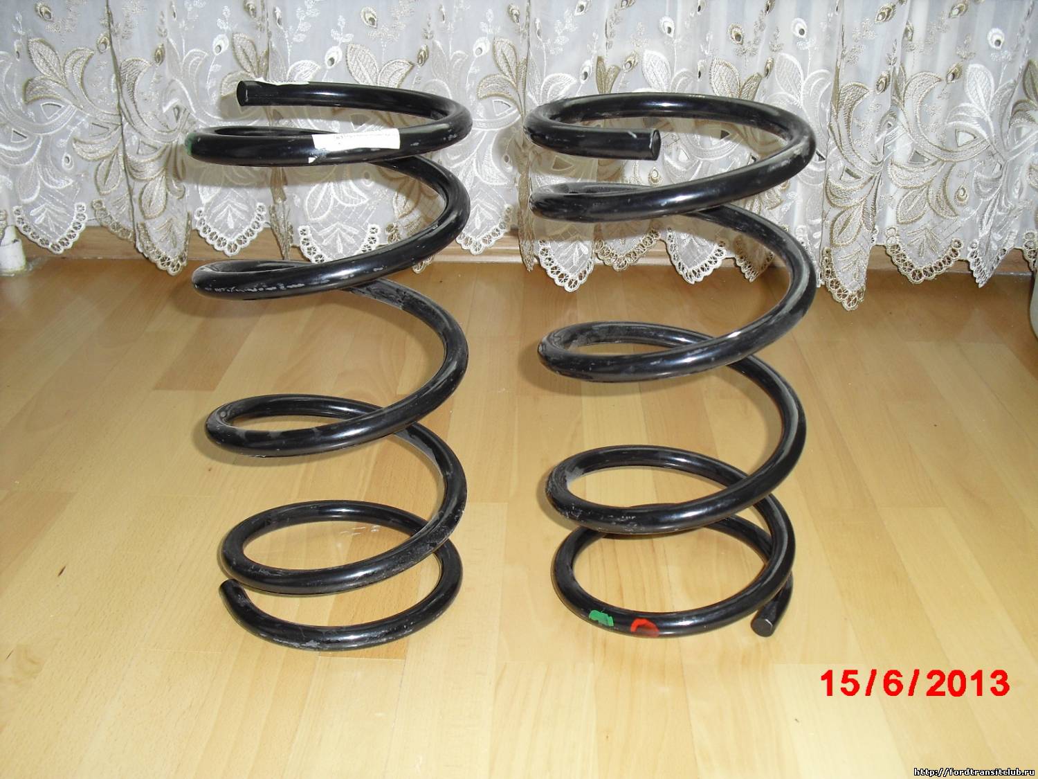

| Бусик | Дата: Среда, 19.06.2013, 19:57 | Сообщение # 49 |
| Нынче отремонтировал свою авто - заменил 2 пружины. Все ок. Цена пружины 2100р/шт, маркировка красный/зеленый. Брал в экзисте. см.фото А родные стояли маркировкой красный/красный. Вывод почему лопнула пружина - от времени... На втором изгибе лопнута сверху. Щас проехался - красота...

| pire111 | Дата: Четверг, 20.06.2013, 01:15 | Сообщение # 50 |
| Бусик, поздравляю с выездом. пусть ходят.
