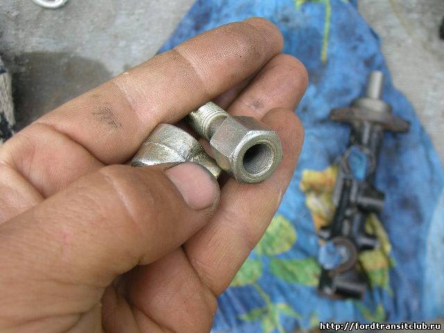

Взяв вакумник с 96 года который в объёме больше чем на моём, мне попался с грузового транзита с АБС. главный целиндр от моего отличается креплением и количеством выходов. на моём было три, на новом два один на 12 второй на 10.

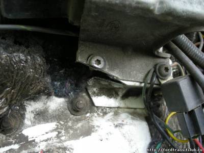

на рынке был найден с отечественного авто тройник. ещё при установке пришлось немного отпилить крепления моторчика стеклоочистителя, но ето не составила проблем.
ВОТ МОЙ СТОИТ НА АВТО
ЭТО КУПЛЕННЫЙ ВАКУУМНЫЙ УСИЛИТЕЛЬ
ВОТ ТАКОЙ ТРОЙНИК НАШЁЛ НА РЫНКЕ

ВОТ УГОЛОК ЧТО ПРИШЛОСЬ ОТРЕЗАТЬ
НУ И ВСЁ В ГОТОВОМ ВИДЕ.
