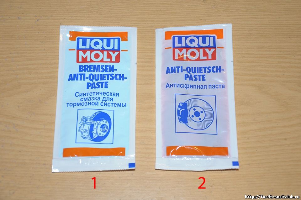

После переборки суппортов стоит воспользоваться смазкой.
Я пользовался той что номер 1.Ценник не гуманный но толк с этого есть.
Да кстати очень интересно что из 5ти продаванов автомагазинов только один знает что такая смазка существует вооще. yes Есть и нашего производства но на тот момент не было в наличии.
Прикрепления: 4796945.jpg (85.6 Kb)
Сообщение отредактировал televizor - Воскресенье, 20.08.2017, 07:58
у меня в повседневе юзается ВМП смазка, есть маннол, смысл один, любая профильная смазка это хорошо
