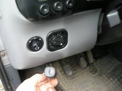

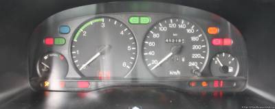

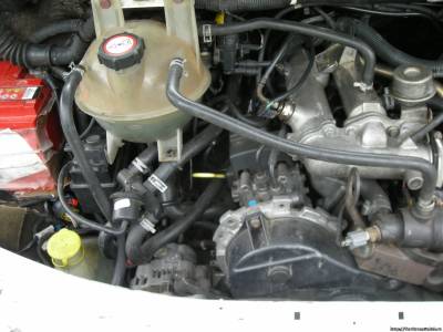

Установил я и на своего буса АБС и TCS спасибо MIXOH помог выбрать правильный блок. TCS работает проверял на поднятой машине, АБС тоже работает, даже тогда когда не надо, скорее всего из-за расположения передних датчиков. Миша ты говорил что растояние должно быть от мм до 3 мм. но думаю тут ошибочка, у меня с одной стороны 1.2мм с другой 1.8 мм когда притормаживаю на скорости 10 км ч начинает срабатывать АБС.
pire111Дата: Понедельник, 08.04.2013, 19:36 | Сообщение # 17
блок где то там, места под капотом у меня просто no no до стартера shock shutup
Добавлено (08.04.2013, 19:36)
зазор должен быть в пределах 0т 0.3мм до 1.1мм, при зазоре 1.5 мм АБС начинает сбиваться.
Прикрепления: 9953027.jpg (119.0 Kb) · 9472065.jpg (152.5 Kb)
MIXOHДата: Понедельник, 08.04.2013, 21:11 | Сообщение # 18
Сообщений: 758
Толя дополнение по кнопке:
На индикацию блок дает массу по черно/синему проводу (пин 24 блока АБС, и далее пин 7 овального разъема) и далее на фишку кнопки
За выключение TCS отвечает черно/белый провод идущий от фишки кнопки, и далее пин 1 овального разъема и пин 12 блока АБС. При нажатии кнопки (нефиксируемой) этот провод кратковременно замыкается на массу, при повторном нажатии система опять включается.....
Оба эти провода с теми же цветами ты найдешь на фишке кнопки yes
pire111Дата: Понедельник, 08.04.2013, 22:17 | Сообщение # 19
MIXOH, чёто я не пойму, либо ты решил меня запутать либо надо вести от фишки два провода?
MIXOHДата: Вторник, 09.04.2013, 00:19 | Сообщение # 20
Сообщений: 758
pire111, если тебя интересует только индикация то достаточно и одного, если хочешь чтобы была возможность с кнопки отключать антибукс принудительно тогда веди еще один yes
pire111Дата: Вторник, 09.04.2013, 10:49 | Сообщение # 21
ах вот ты о чём, у меня та кнопка есть, просто хочется индикацию на панель, как у некоторых, не буду указывать пальцем.
Ты не знаешь зачем на панельку идёт провод от поворота 8 пин на 10 пиновом разъёме?
А я почти всё вчера сделал.
MIXOHДата: Вторник, 09.04.2013, 10:56 | Сообщение # 22
Сообщений: 758
не надо не надо shutup .....я догадываюсь о ком ты biggrin
Это для приборок с тахографом....на них вместо 14-го (как у нас) используется 8-й
Кто б сомневался respect
Сообщение отредактировал MIXOH - Вторник, 09.04.2013, 10:57
pire111Дата: Вторник, 09.04.2013, 11:37 | Сообщение # 23
Цитата (MIXOH)
Кто б сомневался
не как то так.
Прикрепления: 0980171.jpg (66.1 Kb)
MIXOHДата: Вторник, 09.04.2013, 11:41 | Сообщение # 24
Сообщений: 758
Цитата (pire111)
не как то так
shock С Новым годом!!!, в смысле гирлянда зачетная up
Сообщение отредактировал MIXOH - Вторник, 09.04.2013, 11:42
pire111Дата: Вторник, 09.04.2013, 11:53 | Сообщение # 25
ах вот оно что. ну я его и DELETE
