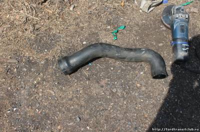

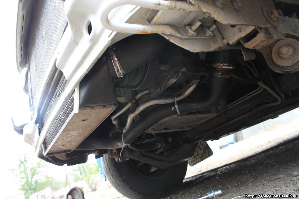

использовался интеркулер с транзита 2001года, также его родной долинный патрубок, на выход патрубок с мерса какого и откуда не знаю номер и вид его есть на фото. также входящий и выходящий родной с ТДИ до 2000 года ну и турбина тоже родная тди.
собственно вот фотки.
Прикрепления: 3226354.jpg (318.0 Kb) · 9762930.jpg (297.0 Kb) · 3124809.jpg (190.3 Kb) · 5654333.jpg (207.6 Kb)

pire111Дата: Среда, 03.07.2013, 10:13 | Сообщение # 5
Цитата (славик)
pire111, И как впечатления?
пока не как, стоит хорошо, давление не упало. сечас у нас прохладно я не куда не выезжал. да и вобще перед тем как снять свой интеркулер я его отсоединил, и попробовал без него, на первый взгляд хуже не стало. даже наверно без него было эффективнее динамика, но когда зацепился с каким то уродом на сапоге и с ним начал тягаться то разогнался до примерно 140 а это в районе 3500 тысяч оборота, машина дальше не разгонялась, а вот из-за интеркулера или в мозгах скорость вбита надо бы проверить.
