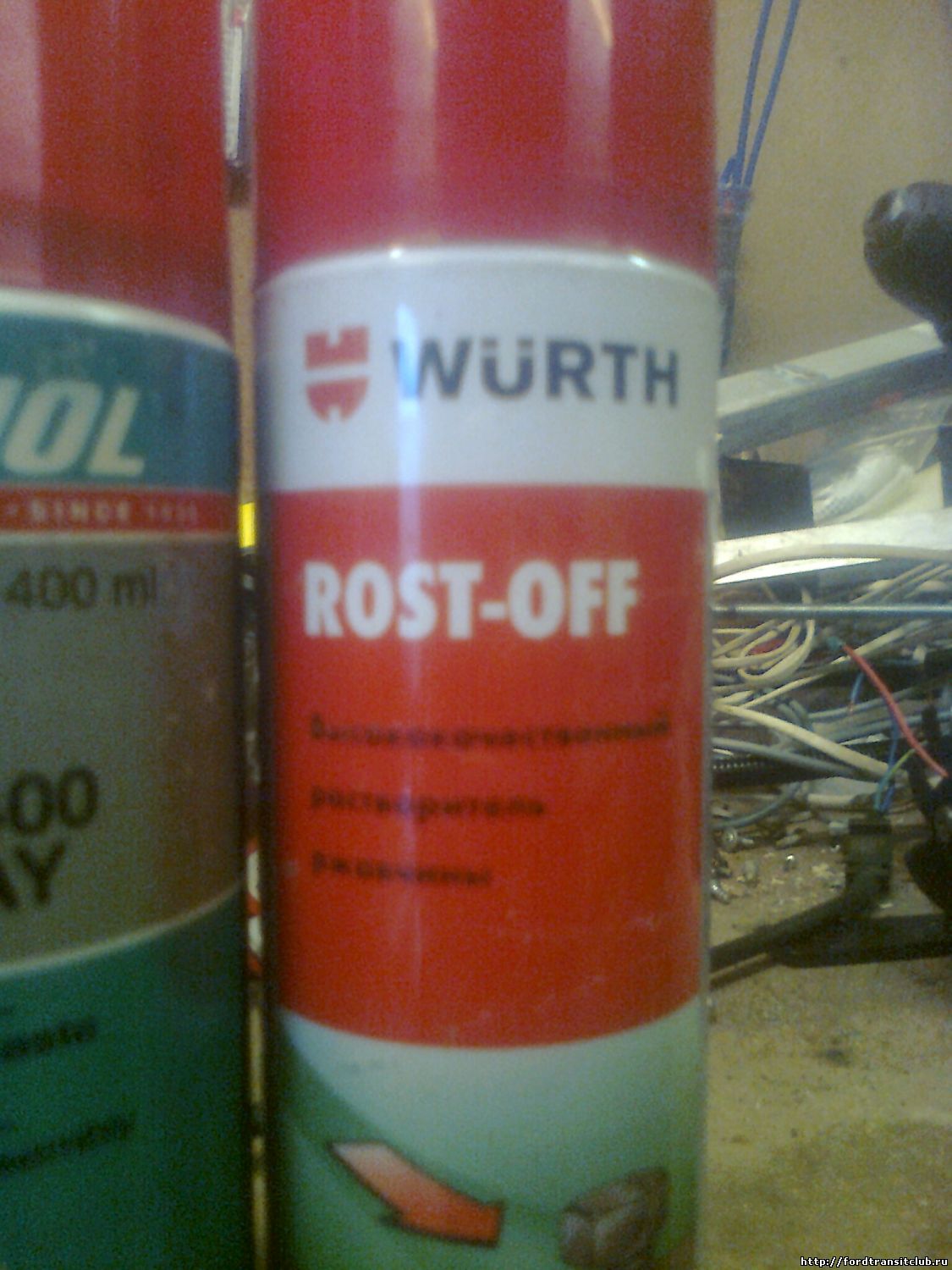

sergeysДата: Среда, 12.08.2015, 21:49 | Сообщение # 77
НИ ОДИН болт, крепящий салазки к полу, НЕ ОТКРУЧИВАЛСЯ, ВСЁ ПРОРЖАВЕЛО!
в Железяке продается растворитель ржавчины фирмы "Верт", очень хорошо помогает, только после обработки в течение 12часов надо все выкрутить. и сразу смыт и обработать смазывающим материалом.
Как ребята показали после все время этим пользуюсь на ржавчиннах.

БотаникДата: Среда, 12.08.2015, 22:26 | Сообщение # 78
К сожалению, ржавчина сильно изменила геометрию внутренних гнезд под "звёздочку" - соответствующая головка просто уже НЕ ЦЕПЛЯЕТ. Да и сами отверстия не совпадают с требуемыми для новых сидений. Осталось удалить крепление замка ремня безопасности - завтра доковыряю один болт. Но про растворитель запомнил, просто мимо "Железяки" езжу не часто.
Предыдущий хозяин - КОНКРЕТНЫЙ ОВЦЕВОД, хуже "Ботаника" НАХ: такую сырость разводил под водительским седлом, обоссывался , наверное, на регулярной основе!!!
Цитата sergeys ()
фирмы "Верт"
Правильно произносится "Вюрт"! bye
