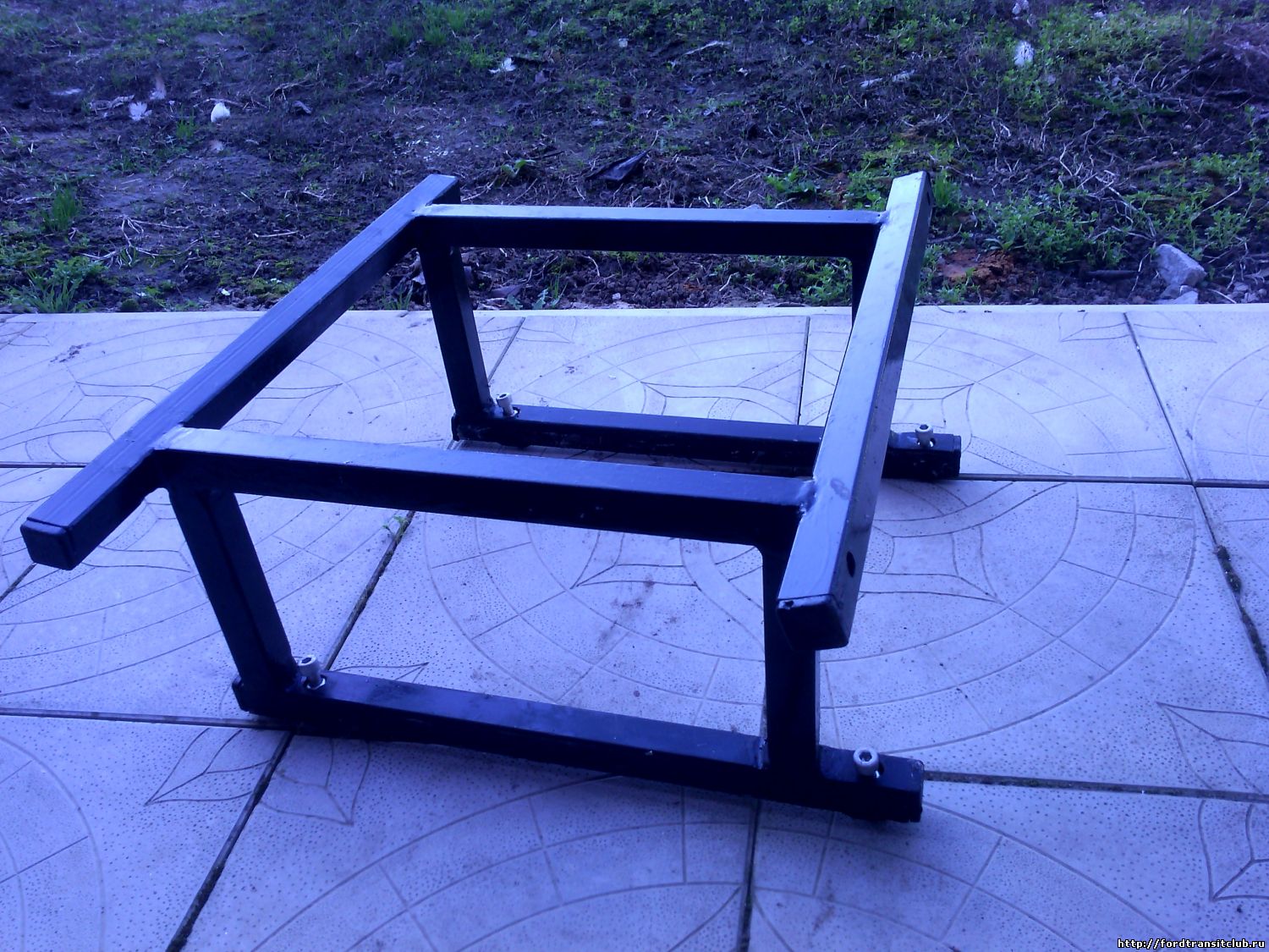

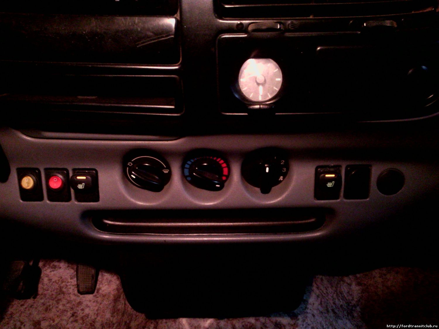

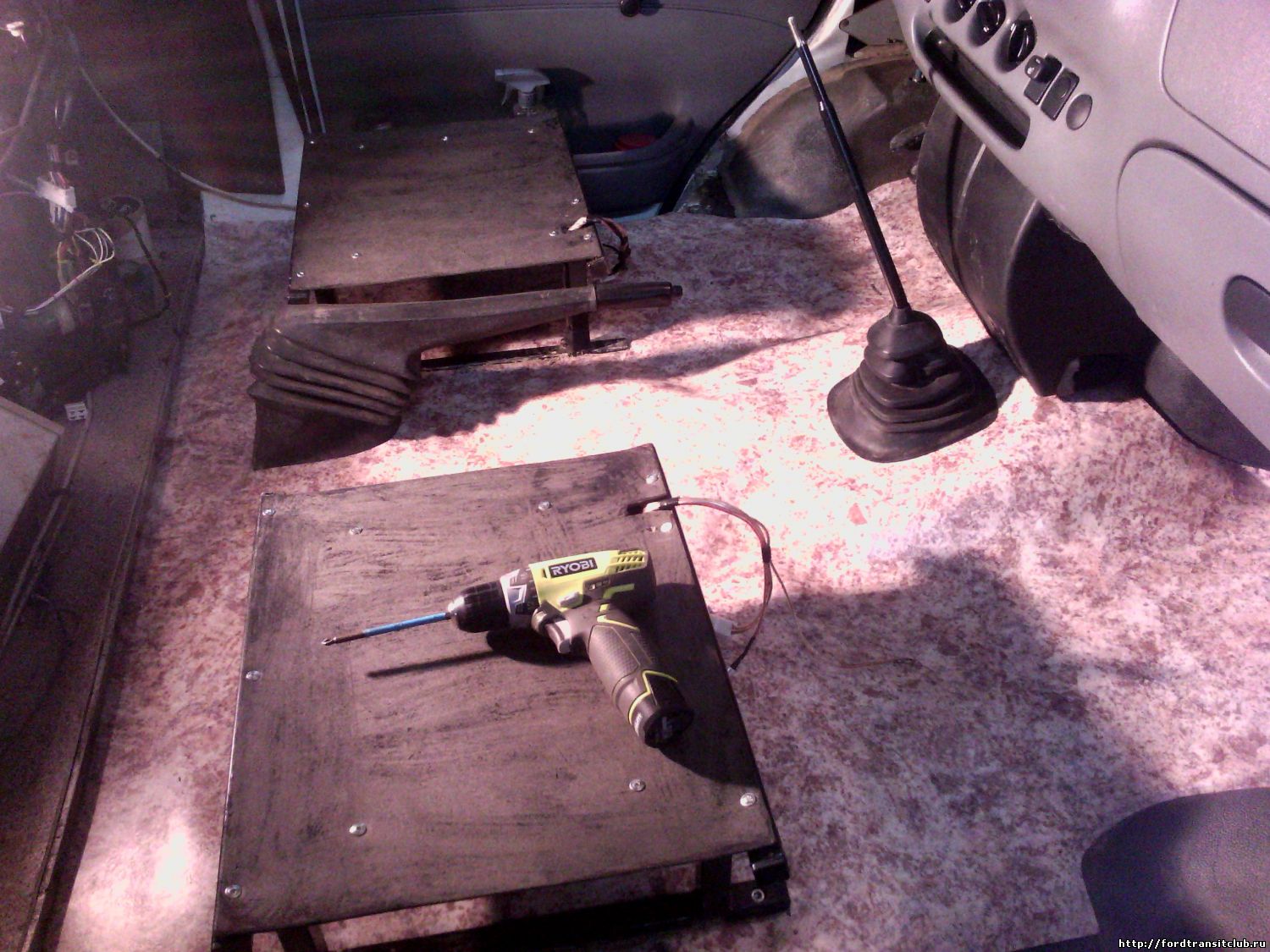

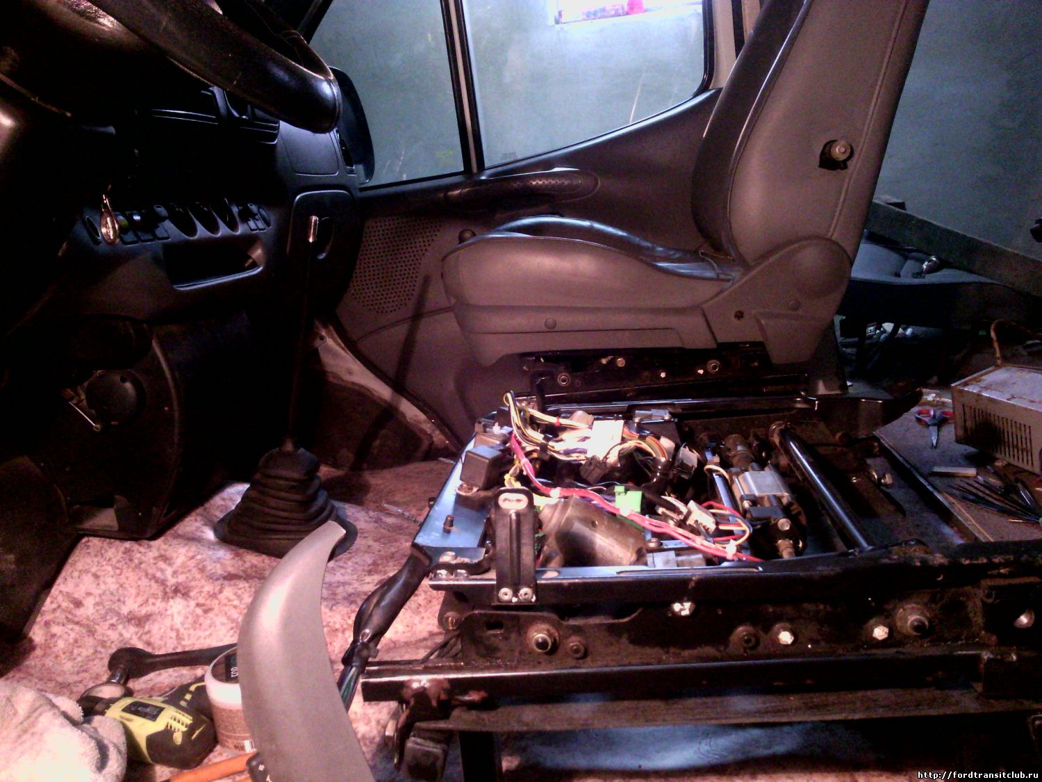

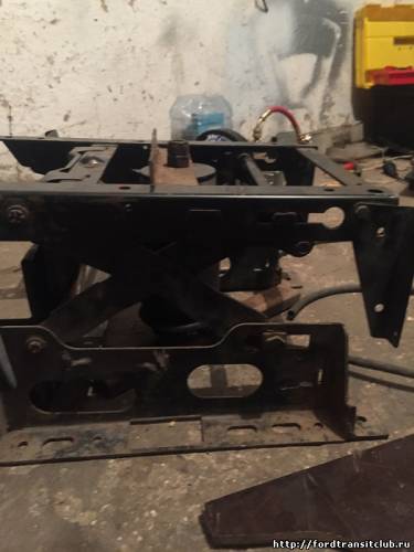

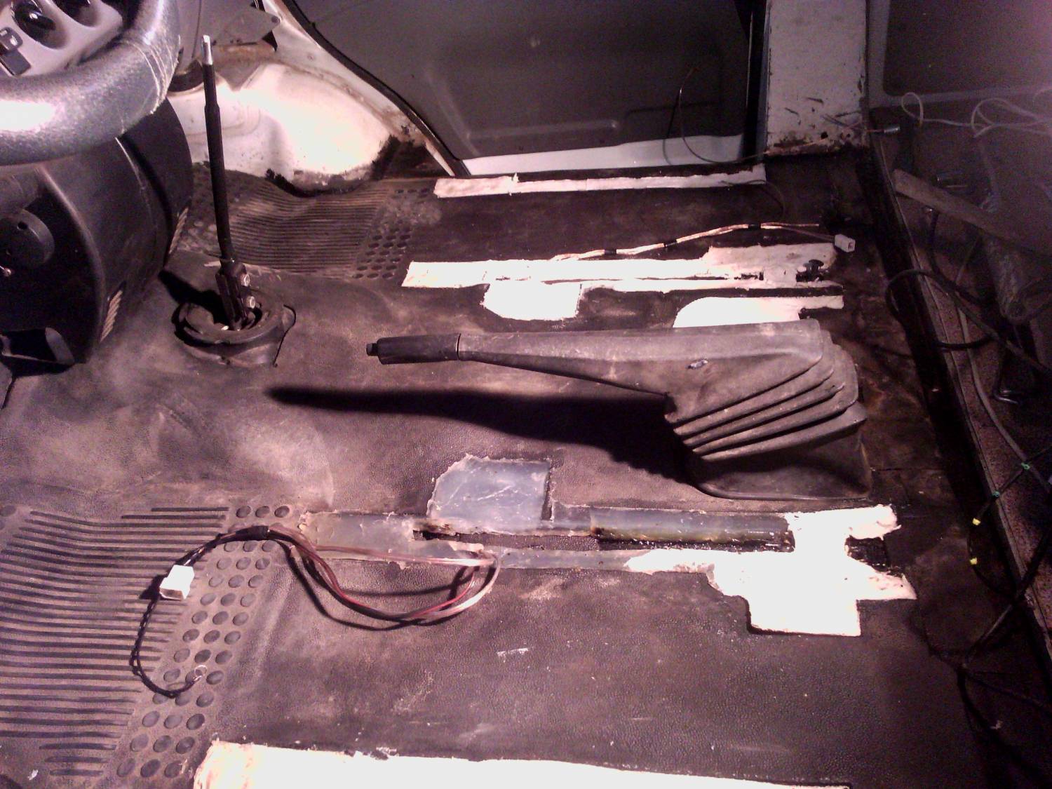

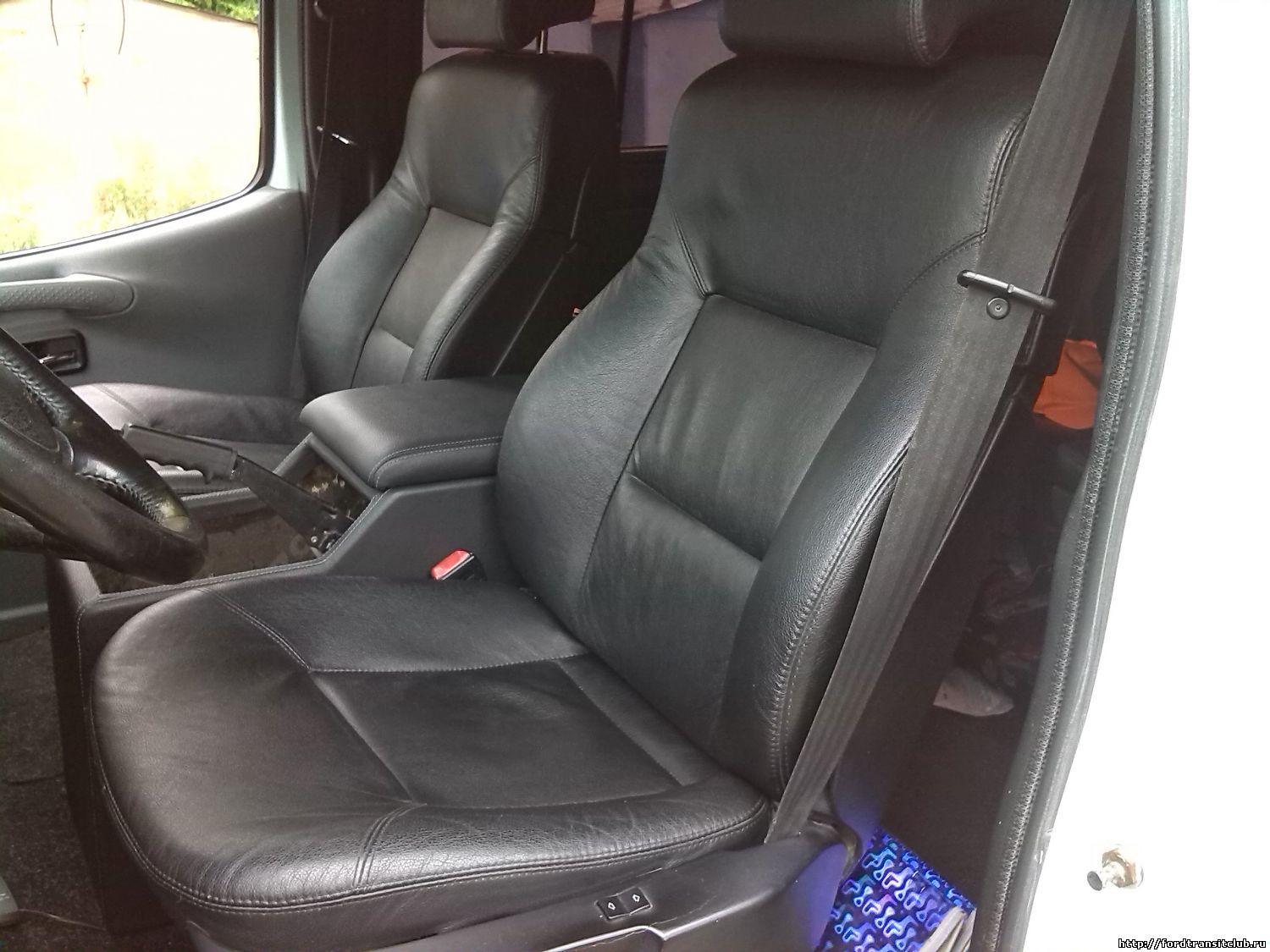

Вот и пришло время для установки сидений.Лежат они уже 3 года почти,Сергей он же дога, привёз из Москвы.Там я их приобрёл у нашего форумчанина,Алекс их забрал и передал Серёге.Короче много народу задействовал)))
Начал с полов,обработал,положил родной ковёр,сварил рамки под сидения,установил,залил силиконом все полости,выровнял пол и положил линолеум. Наепался на всю душу.Установил кнопки подогрева,и кнопку на реле сидух ,что бы неичего не коротнуло. Сегодня уже установил,осталось мелочёвку прикрутить. $IMAGE2$ $IMAGE3$

Эд-68Дата: Среда, 16.03.2016, 12:19 | Сообщение # 134
Добавлено (12.03.2016, 01:42)
Ставил по одной фото,так как инет не тянул.
Добавлено (16.03.2016, 12:19)

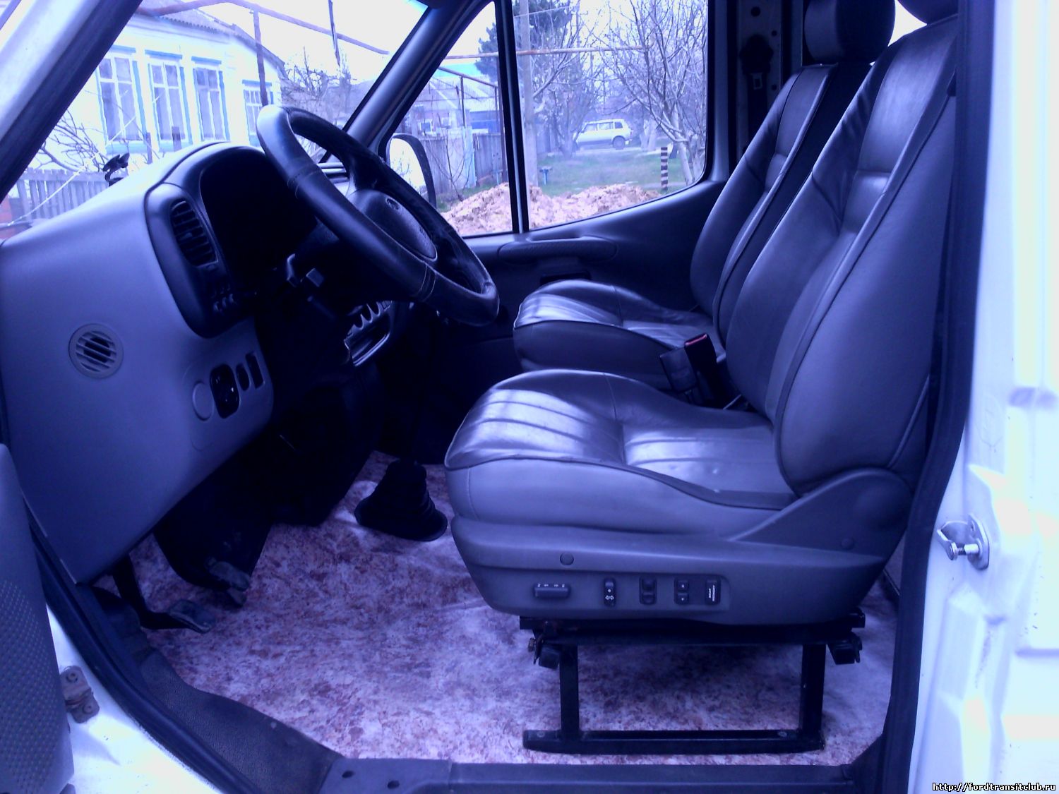

Експлуатация сидений 4 дня.Ощущения удобства неоспоримые.Подогрев без регулеровок по этому после включения через 5 минут чувствуется тепло,через 10 горячо,а через 15 дерьмо закипает lol выключаю и долго спина тёплая,хотя в машине ещё не айс,перегородки у меня нет по этому печка греет и грузовой отсек.Ещё заметил,что сильнее всего греет поясничную зону спины.
В общем полёт нормальный,завтра в рейс.
Прикрепления: 6507288.jpg (104.1 Kb)
Эд-68Дата: Среда, 16.03.2016, 12:35 | Сообщение # 135
Вот фото установленных сидений,ещё буду тумбы обiивать,своего рода бардачки делать,и бар между сидух
Прикрепления: 8263145.jpg (159.1 Kb)

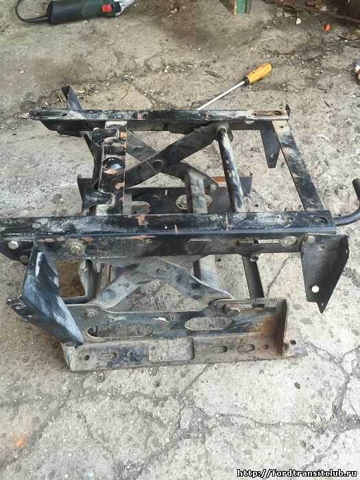

pire111Дата: Суббота, 19.03.2016, 11:38 | Сообщение # 145

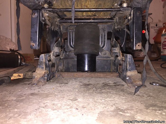

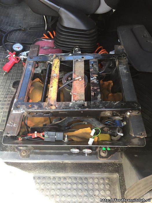

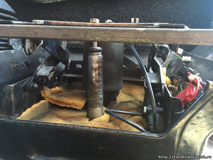

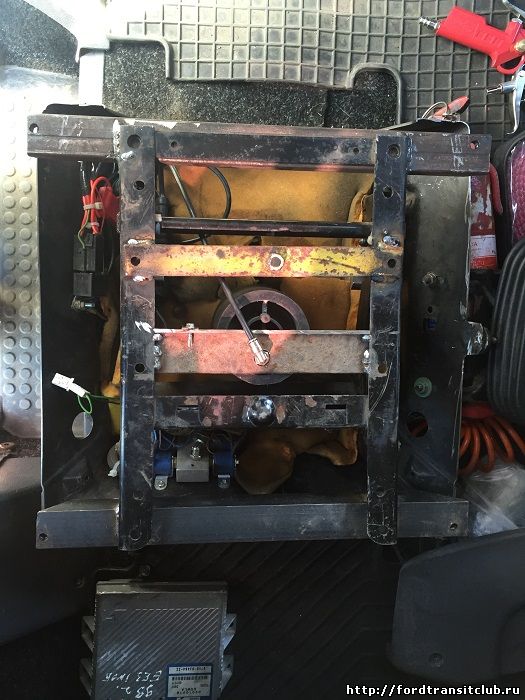

ну ладно покажу и я ка берегу свою опу )))

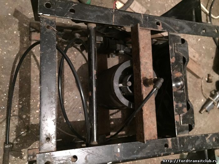

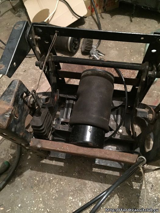

Прикрепления: 0149742.jpg (207.7 Kb) · 0049583.jpg (211.1 Kb) · 0331696.jpg (107.8 Kb) · 5686021.jpg (158.0 Kb) · 1492554.jpg (93.1 Kb)
pire111Дата: Суббота, 19.03.2016, 11:39 | Сообщение # 146
Прикрепления: 8819147.jpg (142.9 Kb) · 8385413.jpg (173.6 Kb) · 9459750.jpg (157.5 Kb) · 5731550.jpg (158.3 Kb) · 7216567.jpg (149.3 Kb)

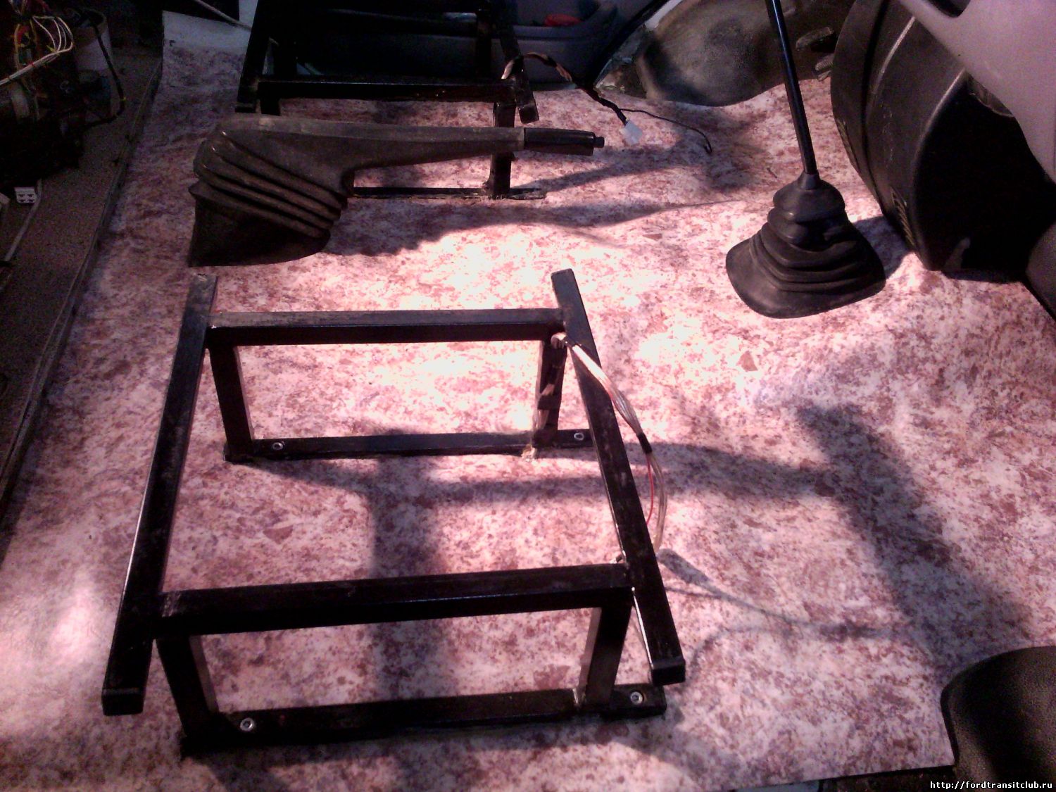

pire111Дата: Суббота, 19.03.2016, 11:39 | Сообщение # 147
$IMAGE4$
$IMAGE5$
Прикрепления: 0558658.jpg (160.0 Kb) · 1340090.jpg (154.4 Kb) · 9002967.jpg (159.2 Kb)
курчонок-1971Дата: Суббота, 19.03.2016, 11:45 | Сообщение # 148
pire111, Я тож хочю токую сидуху respect
Эд-68Дата: Суббота, 19.03.2016, 12:24 | Сообщение # 149

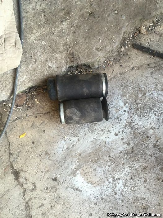

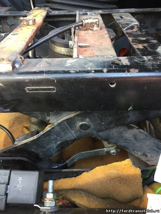

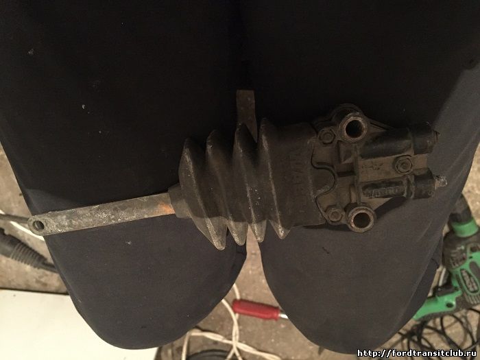

Них... Ты наворотил.Интересно принцип работы сией пневмо подухи?

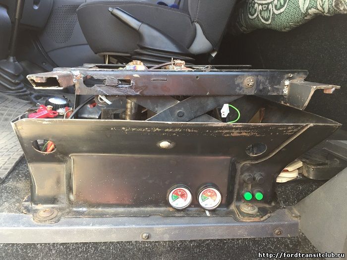

v_aДата: Суббота, 19.03.2016, 14:07 | Сообщение # 150
Ого, пневмо thumb respect
Ну я надеюсь, что ближайшие лет пять асфальт в округе не посыпется, так то вроде не дискомфортно передвигаться на 21х пружинах и низком профиле с 3 атм давления))
