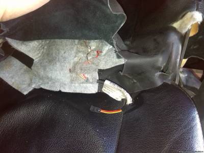

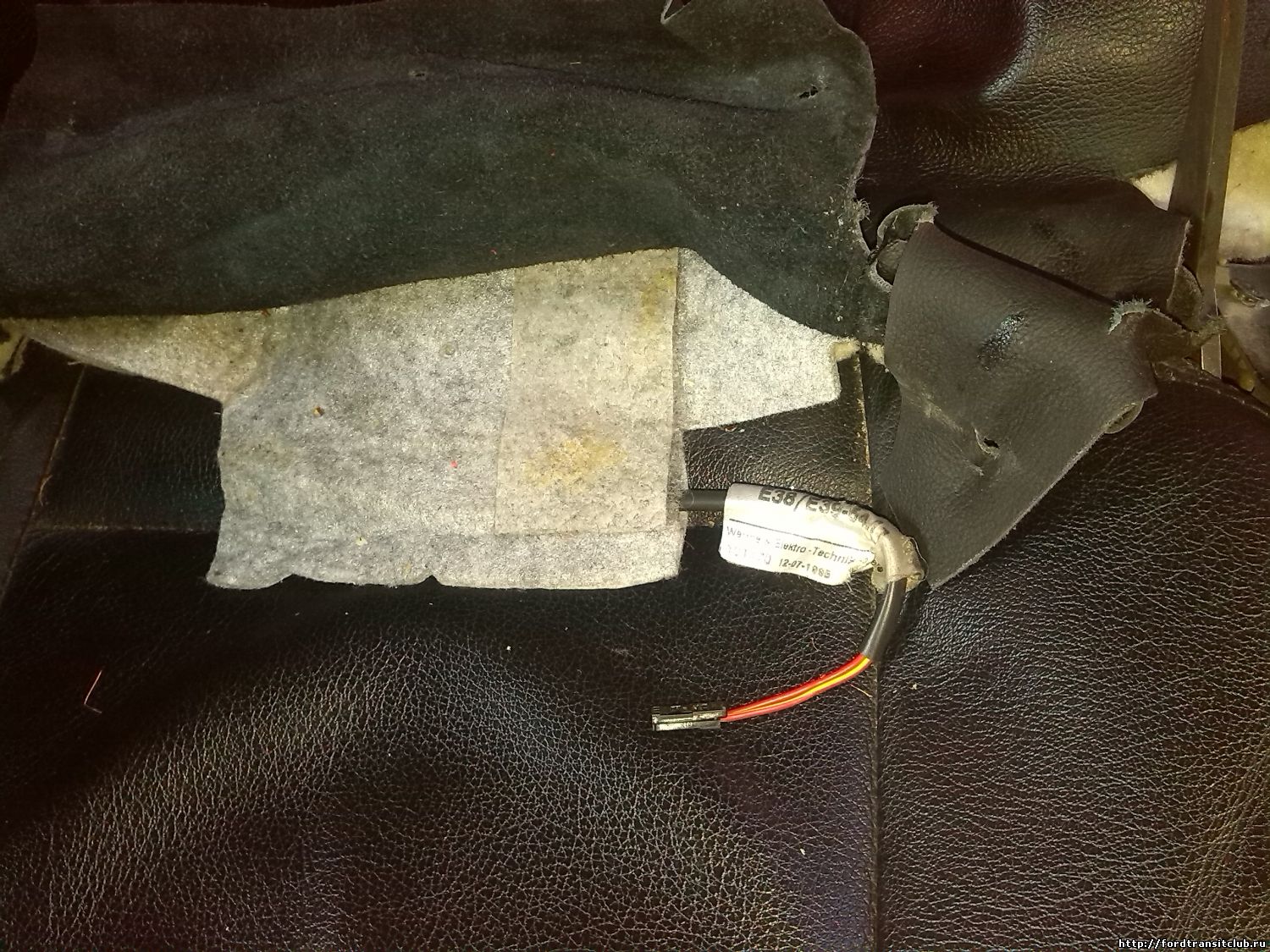

v_aДата: Вторник, 22.03.2016, 20:26 | Сообщение # 152

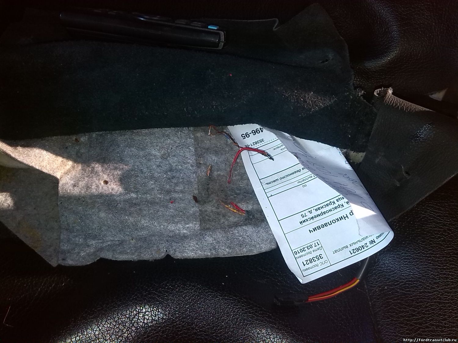

Наконец нашёл причину неработавшего спиногрея(попа работала)
Красный подводящий проводок отгнил
Ну не то что бы искал, но разобрал спинку и решил полазить глазами и по нитям обогрева и тут на тебе, картина маслом, но сделал по Фен-Шую, залудил с канифолькой, заклеил обратно тряпочкой, всё греется, теперь кнопочка не будет просто затычкой в торпеде :)
Прикрепления: 2473300.jpg (207.1 Kb) · 0093971.jpg (211.3 Kb) · 6076492.jpg (313.7 Kb)
Эд-68Дата: Вторник, 22.03.2016, 20:58 | Сообщение # 153
v_a, Так у тебя спинка с сидухой раздельно?У меня вместе,сам соединил.Не работала сидушка,когда разобрал то обнаружил тепло датчик,наверняка от перегрева,отсоединил, и сделал на прямую,заработала.Не так давно зашол в хоз маг,а там подобные датчики есть,посмотрел но брать не стал,разбирать в падлу.
v_aДата: Вторник, 22.03.2016, 21:06 | Сообщение # 154
Выходят то раздельно, а дальше уже в колодку втыкаются. Какую то хрень с тонким проводом тоже видел, я так понял, что при подключении на транзитовскую кнопку этот термодатчик не нужен?

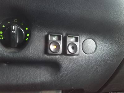

v_aДата: Среда, 23.03.2016, 20:53 | Сообщение # 159
Работает!
Греет хорошо, спинка сразу становится горячей, а подушка запаздывает, как и штатный подогрев в моём Транзите 93г.
Прикрепления: 3135885.jpg (192.9 Kb)
pire111Дата: Среда, 23.03.2016, 21:55 | Сообщение # 160
ты даже оригинальные кнопки нашёл, я их даже в глаза не видел, да и на фото первый раз thumb
v_aДата: Среда, 23.03.2016, 22:10 | Сообщение # 161
Одна даже с торпедой досталась, а вторую искал долго-долго и купил у форумчанина Вадим35 из Череповца за 500р smile
