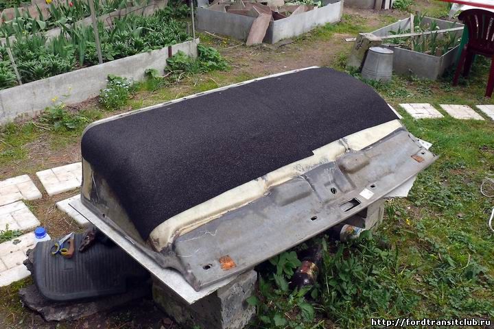

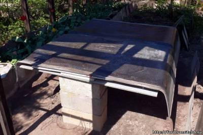

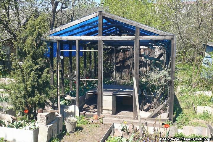

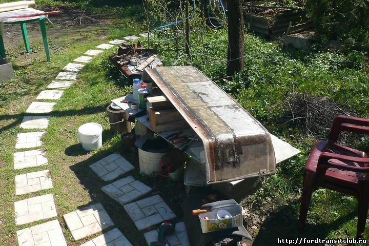

БотаникДата: Понедельник, 12.05.2014, 14:56 | Сообщение # 34
хотся комиксов

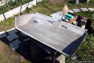

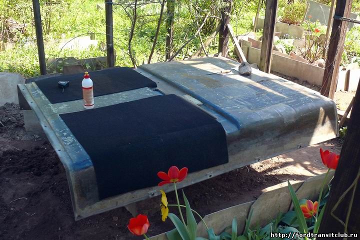

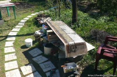

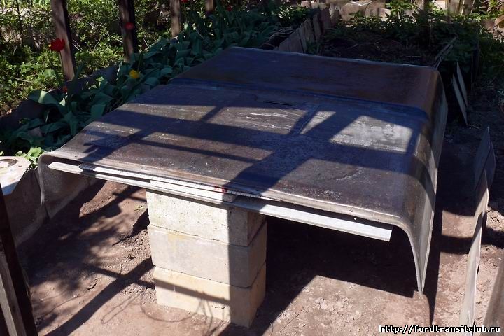

Специальный выпуск по заявкам Вейделевского Общества Любителей Комиксов (сокращенно, ВОЛКов) - "Ботаник окучивает потолок".
1) чистка панели; 2) проклейка; 3) проклейка средней панели; 4) стапель - общий вид; 5)наклейка шумки.
Прикрепления: 0134220.jpg (102.7 Kb) · 6648898.jpg (120.5 Kb) · 8855752.jpg (87.1 Kb) · 5638318.jpg (146.2 Kb) · 3014723.jpg (105.9 Kb)
БотаникДата: Понедельник, 12.05.2014, 15:11 | Сообщение # 35

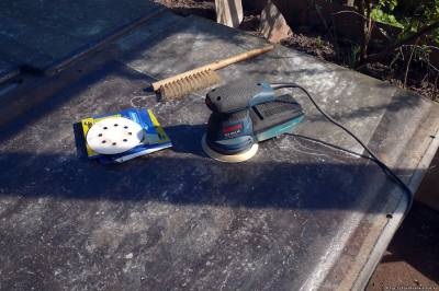

И еще две картинки для ВОЛКов:
6) средняя панель - проклейка и наклейка шумки; 7) наклейка шумки (SmartMat от Стандартпласт) на готовой половине, вторая сушится.
Вообще-то эта "пляска с бубном" уже подзабодала, но и доделать работу надо! bye
Добавлено (12.05.2014, 15:11)

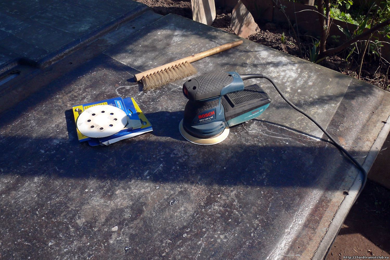

Ошибся с описанием 6-й картинки.... Просто только вчера вспомнил о имеющихся шлифмашинах, в т.ч. и эксцентриковой, и слегка шлифанул неровности. Итак, 6) шлифовка подсохшего слоя. По-хорошему, это надо было делать с самого начала, но это очевидно для меня стало уже практически на финише. Единственная отмазка, что все это будет внутри. А для "фасада-лица" это обязательно. biggrin
