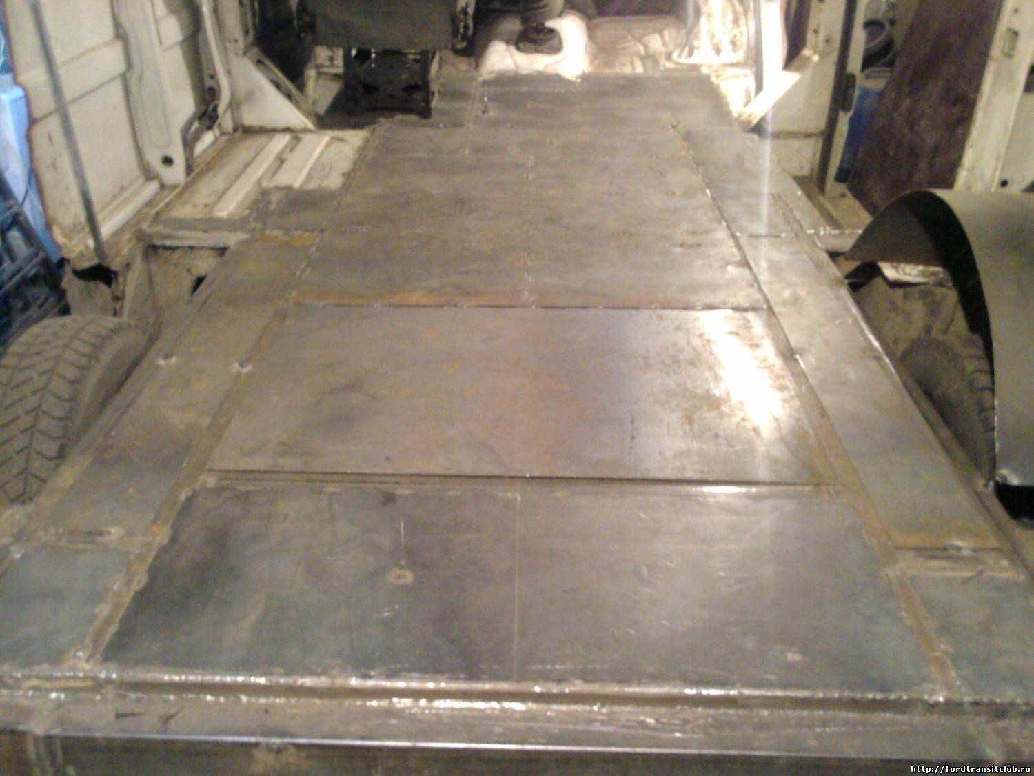

| Quote (v_a) может сдерну еще раз торпеду А у меня всё сдёрнуто кроме торпеды, всё никак не задёрну!!!! Скоро сам вздёрнусь уже!!!!!

| Работы на пол часа всего, обратно ставить уже подольше. Когда сваришь его уже?

| Залью всё мастикой битумной, мы ей на дорогах трещины заливаем, её правда греть надо, есть ещё кусок аэродромной думаю будет хорошая вибруха!!! Поверх сплен и наверное фанеру.  Добавлено (21.04.2010, 00:11) ---------------------------------------------
Quote (v_a) Когда сваришь его уже? По сварке еще дафига чё надо варить, передние крылья, пороги, дверь сдвижную, водит. дверь, заднее правое крыло ну и по мелочи ещё!!!!

| Акак битумная мастика(или эмульсия?) себя в мороз ведет, не потрескается?

| Quote (v_a) (или эмульсия?) Это мастика (битум, каучюк, резиновая крошка, масло) мы сами варим вроде нормально должно быть, а аэродромная ещё мягче, эта точно не потрескается.Добавлено (21.04.2010, 00:21) --------------------------------------------- Была ещё американская, та бензином растворялась, но я походу её про.....л ((

| Quote (v_a) как битумная мастика(или эмульсия?) себя в мороз ведет, не потрескается? Володь, надо брать РЕЗИНО-битумную, ей пох мороз...
| $eriog@ | Дата: Среда, 21.04.2010, 07:35 | Сообщение # 85 |
| RAROVIK, Неполенись протрави новый металл орто фосфорной кислотой,она копейки стоит,а уж потом заливаи мастикой. И тогда надолгие годы хватит.

| Quote ($eriog@) протрави новый металл орто фосфорной кислотой Спасибо за дельный совет!!!! Я чёт забыл про неё, а весчь действительно путная!!!  Добавлено (21.04.2010, 21:00) --------------------------------------------- Кен, Спасибо за плюсик.
