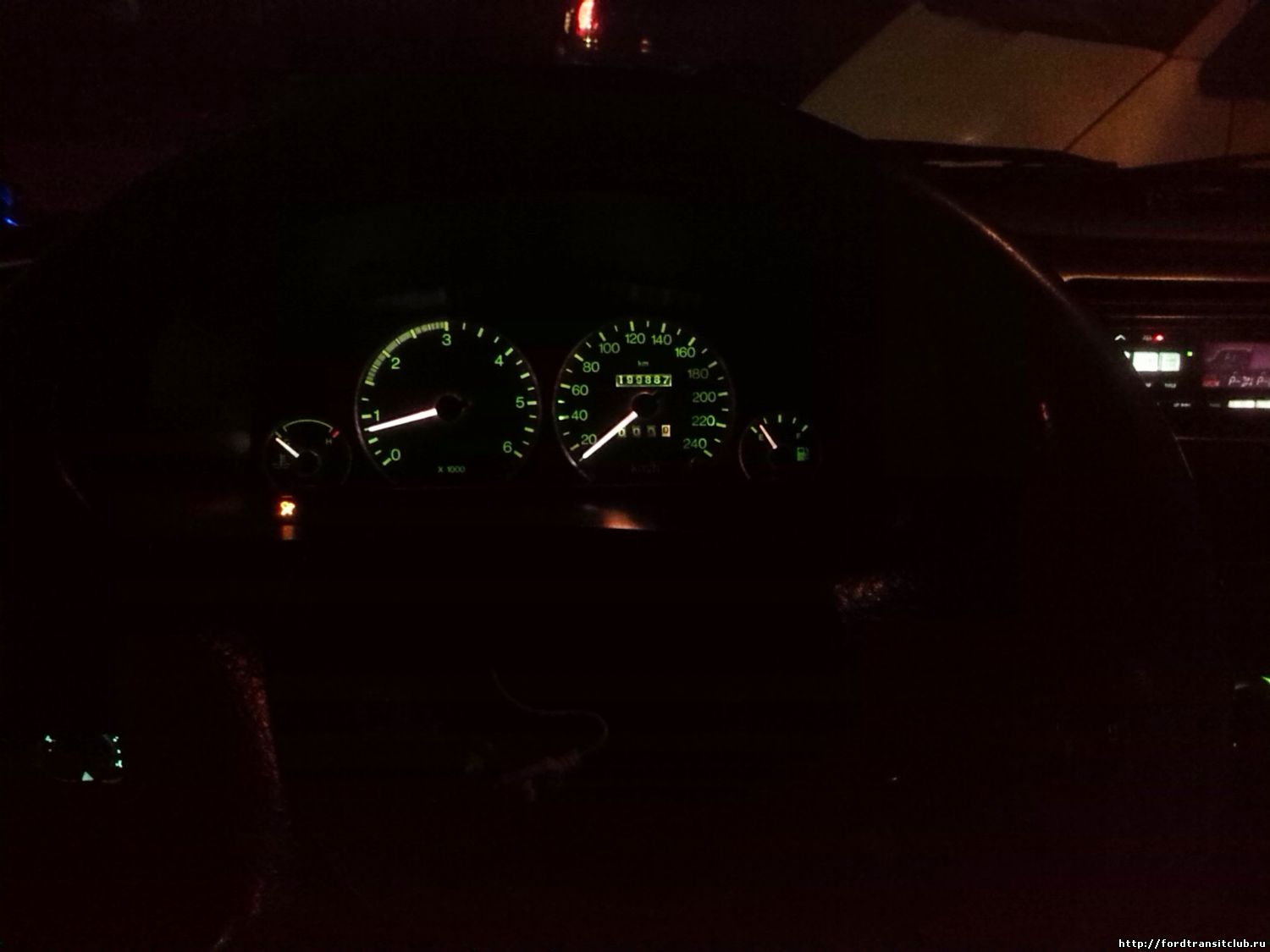

Вчера меня посетило вдохновение и я достал с полки приборку, дабы подсветить наконец стрелки. Кому как не знаю, но по мне, штатная подсветка хоть и приятная, но очень уж тусклая и стрелки как свечки желтые. Вобщем вот, на фотках все видно, разборки приборов я избежал, очень не хотелось потом с бубном выставлять стрелки))
Стрелки температуры и бака светят ярче, это я попробую устранить бумагой от чека или, если не получится, подпаяю резистор.

v_aДата: Понедельник, 02.03.2015, 11:21 | Сообщение # 188
Цвета разные, я брал белые для стрелок и зеленые в кнопки. Приборки часто бывают в Ахтырке по три рубля, или дешевле на евроавто.ру, но пересыл съест экономию.

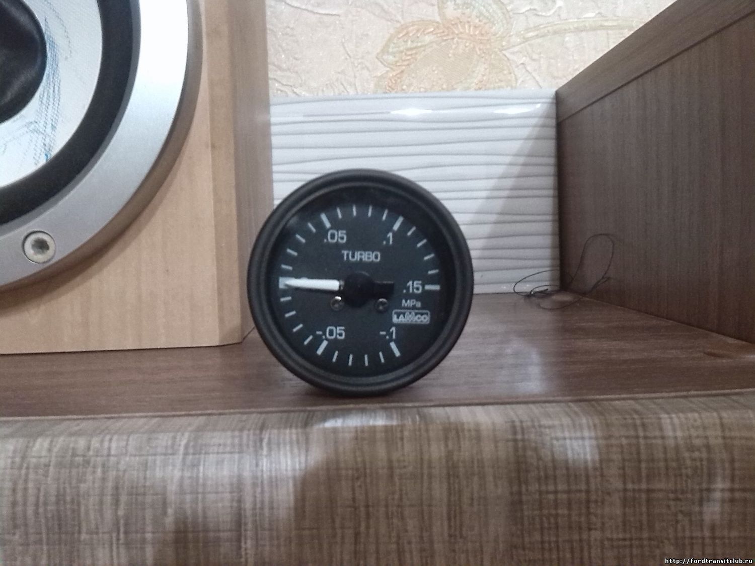

v_aДата: Вторник, 10.03.2015, 20:48 | Сообщение # 193
Вот так пока получился щиток, на стрелки повесил резистор(не знаю какой, но с ним 3х вольтовый светодиод не сгорает от 12V), чтобы они не били по глазам.
Заодно колхозненько подсветил свой олдскульный датчик буста, стрелку покрасил в 202й цвет, ну и ободок освежил черноматовой краской, теперь как новый, ставить буду в левую стойку.
