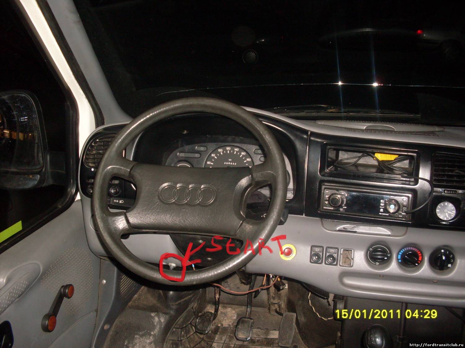

привет всем. низнаю в какаую тему отписать, сегодня воткнул себе руль от бочки(ауди80б3) ну конечно просто так он не встал, но я его все запихнул, пришлось распилить старый руль вернее выпилить сердцевину со шлицами, на новом тоже обрезал родную, потом выпилиную поставил, отцентровал,просверлил 6 отверстий и на саморезы, вот что получилось

Маладца! А саморезы не срежет при реском маневре,недайбоже.

Quote (Bob)
все 6 сразу, они каленые, я думал про это если расшатается то взять на болты.
tranzit 95г низкий короткий 2.5д насос БОШ 56кв
BobДата: Четверг, 20.01.2011, 19:51 | Сообщение # 4
Сообщений: 60
vik, Вот и я об этом,в движении может появитса люфт и каленочку обломать,ну будем надеятса на лучьшее,а вобще кластно смотритса,эслиб еще баранка былаб без логотипа ауди,вобщеб клас былобы.Держи плюсик.

vikДата: Четверг, 20.01.2011, 20:18 | Сообщение # 6
Сообщений: 111
баранка осталась от старого авто, валялась на даче,а ещо и оплетка есть хорошая кожаная на транзитовский руль не подходит, а на этот как раз,
Quote (Bob)
можно примерить туда фордовский значок,

vik, А што за кнопка на панеле,не на стартер случайно.

Quote (vik)
ставил так образом себе руль спортивный от жигулей в Жужик ,еще 20 лет назад, высверлил, отверстие большего диаметра в спортруле от ВАЗа и раскурочив руль от ЗАз, завтулил на горячую шлицевую часть, и закрепил его винтами - нарезав резьбу, саморезов тогда не было -ток винты М5. Так и продал с ним.
vik, НАХ саморезы, даж и коленые, просверли отверстия, нареж резьбы и закрути винты.

Quote (Bob)
эту кнопку я сделал на свечу, а на стартер тоже есть(транзит достался уже с ней)замок зажигания работает только на зажигание приборов
Quote (mykola)
баранка от 95-го года - самая удобная
по мне эта лутше, во первых по дизайну да и управляемость ничуть не хуже, вобще планировал найти мультируль но пока нет лишних средств на это, а это можно сказать как тренировка.
наверное так и сделаю
