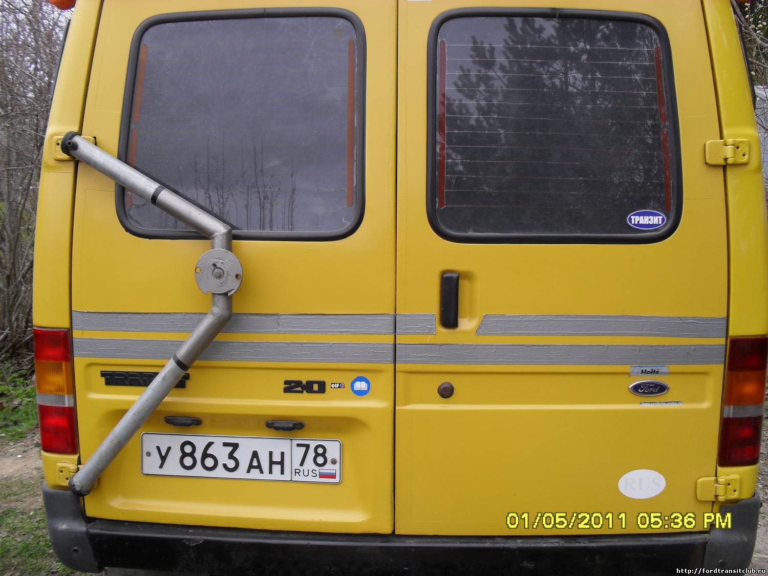

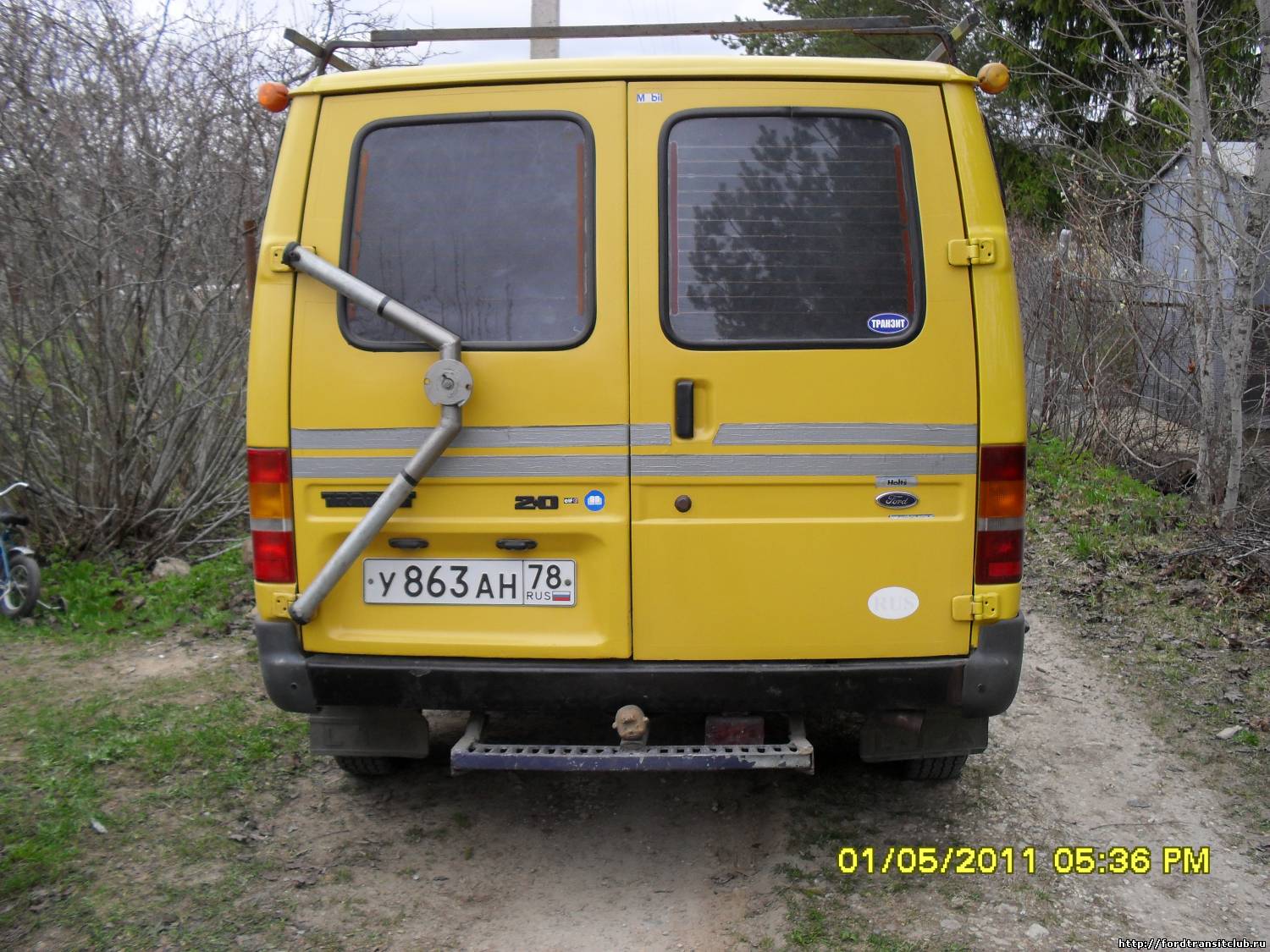

RumataДата: Среда, 21.12.2011, 22:22 | Сообщение # 90
Вот реализовал во плоти свои мысли. Узрите, други!
AlexBeloglazovДата: Четверг, 22.12.2011, 05:24 | Сообщение # 91
Санек,лишний повод быть остановленым гайцом и выслушать лекцию о том что такое конструктивно предусмотренные и не предусмотренные элементы... biggrin
А вообще малайца! thumb
О,пока пост писал,один балон с крыши уже "сдули"... biggrin
Сообщение отредактировал AlexBeloglazov - Четверг, 22.12.2011, 05:25
televizorДата: Четверг, 22.12.2011, 13:27 | Сообщение # 92
Quote (Rumata)
А лесенка где?
про100ЯДата: Четверг, 22.12.2011, 14:18 | Сообщение # 93
Сообщений: 590
Вариант то не плохой только не страшновато ли что б где то не зацепиться и не вырвать все???
RumataДата: Четверг, 22.12.2011, 20:13 | Сообщение # 94
А лесенка где?
Вовка, лесенка пока в проекте. Пока конструкция в тестовом режиме.

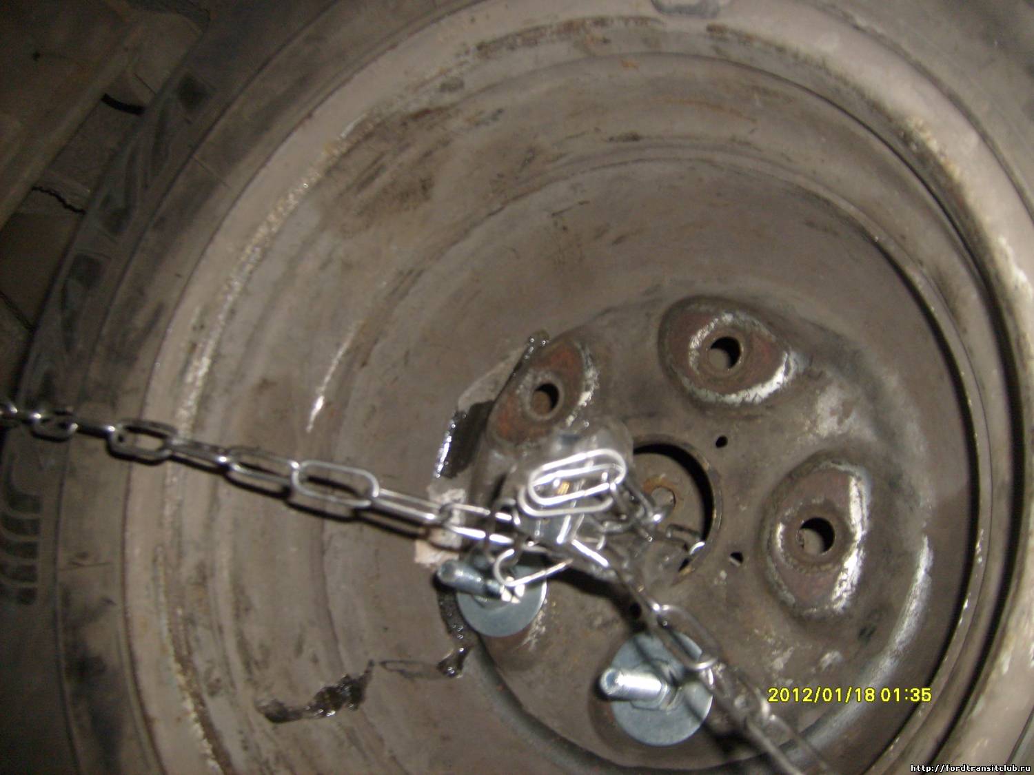

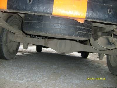

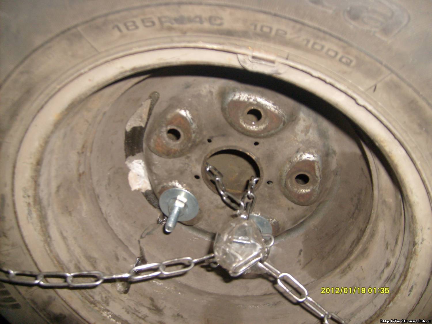

Сообщений: 590
вот я наконецто поцепил запаску правда не на дверь (как в теме написано)но больше не знаю куда написать,мож кому то пригодиться
прикрутил на 2-а болта(дырки были от газового баллона)А цепь с замком для того что б наркоманы и всякое быдло не украли,замок заклеил скотчем что б легко было открыть после того как поезд по грязи а потом все замерзнет

pire111Дата: Среда, 18.01.2012, 12:40 | Сообщение # 98
Quote (про100Я)
волоток, тока надо было и болт скочем замотать, что бы грязью не забило. yes
