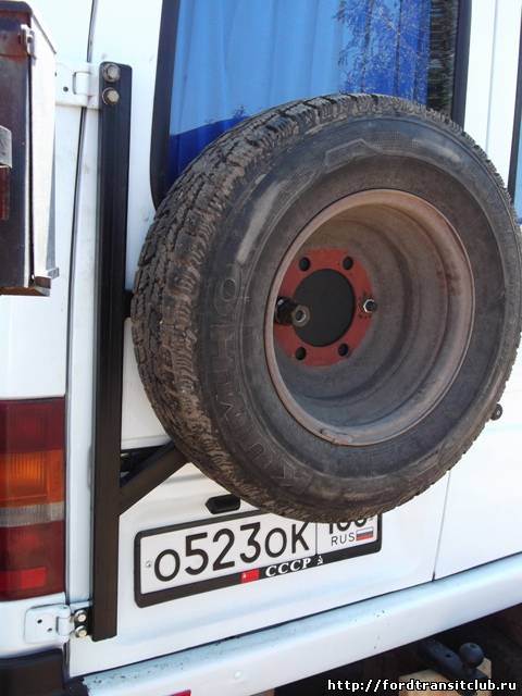

RAROVIKДата: Среда, 27.07.2011, 00:46 | Сообщение # 10
Сообщений: 299
вот
Прикрепления: 4502835.jpg (162.0 Kb) · 3095771.jpg (164.2 Kb) · 2995715.jpg (144.4 Kb)

вариант RAROVIKА мне не очень, Т образная поакуратней смотрится на мой взгляд.

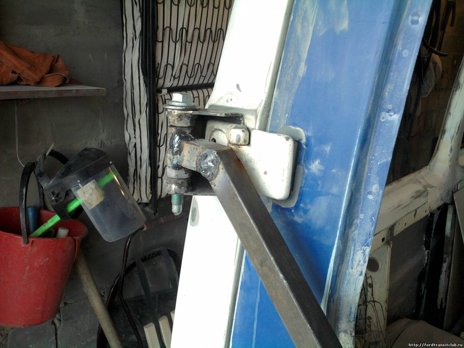

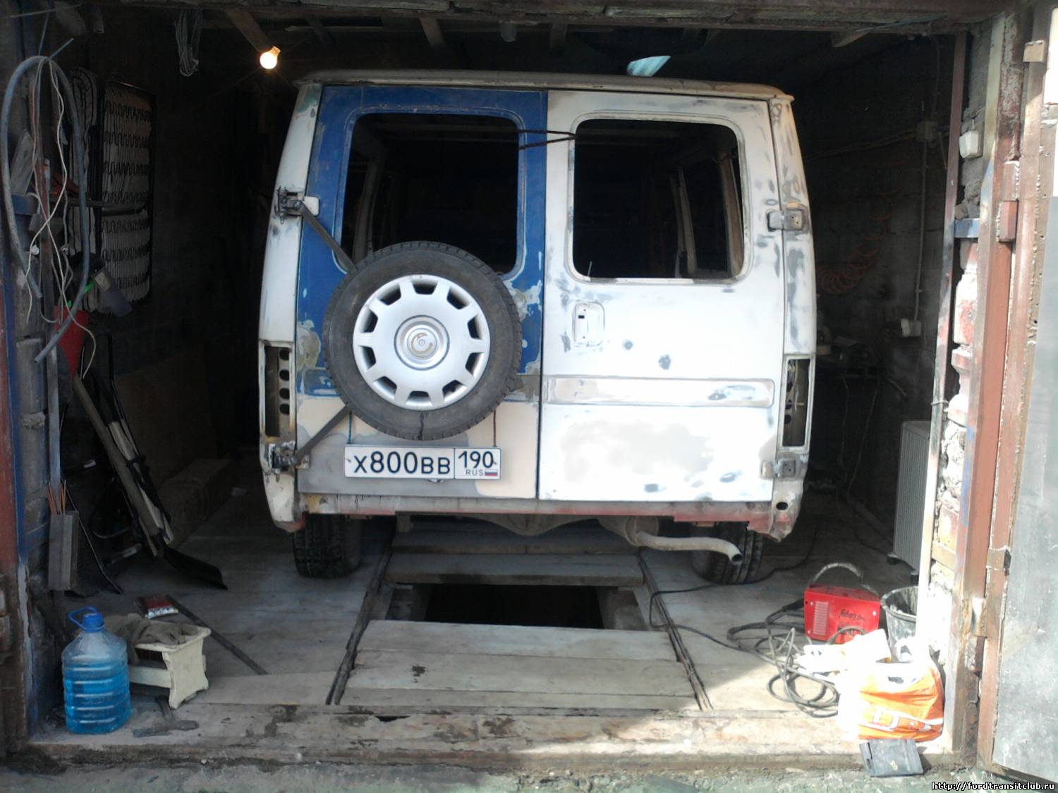

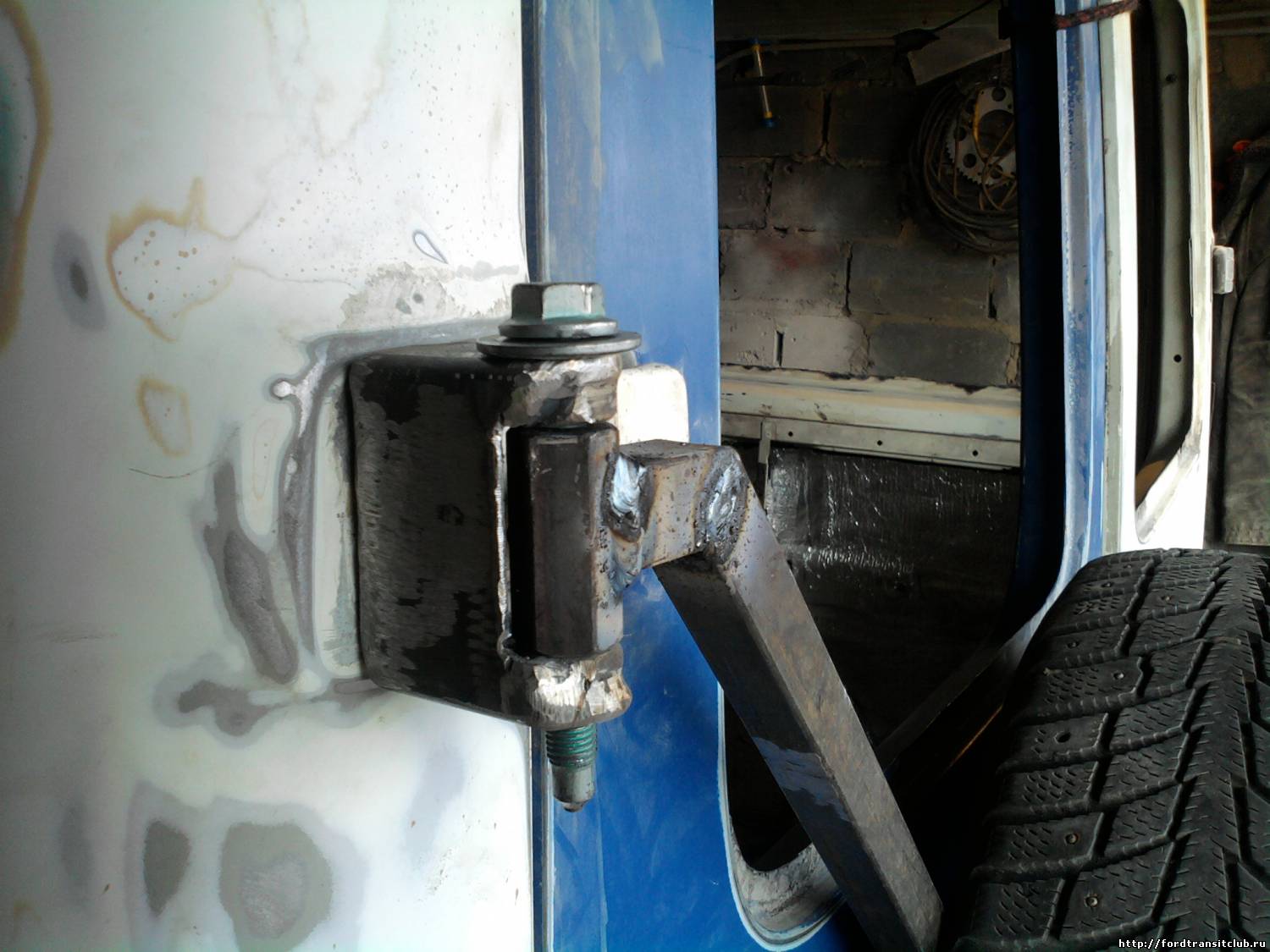

sirdg163, [b]у меня сделано вот так...
.http://i006.radikal.ru/1107/1a/6d367e02f19b.jpg
http://s012.radikal.ru/i320/1107/dc/500326ec5dd5.jpg
http://s014.radikal.ru/i326/1107/56/a2674cb33335.jpg
и все отлично,уже год висит и с петлями все в порядке biggrin
Quote (Александр71)
попробуй по другому вставить.не открывает.
нормально всё, всё открывает yes
finist07Дата: Суббота, 30.07.2011, 23:31 | Сообщение # 17
K2, [b] пасиб,но вроде когда вставил,все перепроверил-открывалось вроде

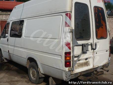

televizorДата: Среда, 03.08.2011, 12:20 | Сообщение # 20
Вот попалась фотка,по ней видно что да как.
Прикрепления: 2859181.jpg (34.0 Kb)

televizor, классная фотка прям то что мне надо respect

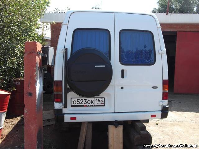

sirdg163Дата: Понедельник, 08.08.2011, 12:04 | Сообщение # 25
Сообщений: 42
Вот получилась сия конструкция по себестоимости 350рэ. плюс чехол от шнивы 650р
Прикрепления: 0852963.jpg (157.2 Kb) · 4402910.jpg (157.8 Kb)
