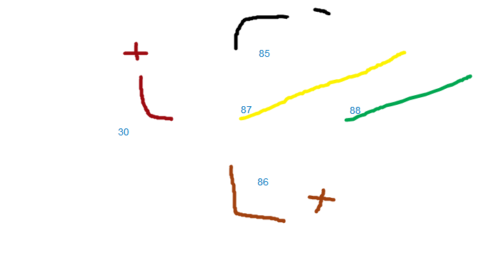

Мужчины, может вопрос покажется глупым, но какой принцип работы у пяти-контактного реле? подключил сегодня фарку через 4к релюху, потому как с ней все просто... а с пятеркой вот что выходит, 85 86 контакты ее квлючают, 30 постоянный, 87,88- меняются меняются в зависимости от вкл-выкл реле... вобщем вопрос вот в чем, сейчас 4к реле нацеплена только на ближний свет, а с 5к слышал что можно и ближний и дальний сделать.... help
televizorДата: Понедельник, 04.04.2011, 00:22 | Сообщение # 253
K2, У 5 ти контактного реле 2а вывода для управления обмоткой реле,а оставшиеся 3 и есть комутируемые(один из них общий,обычно +) а на оставшихся двух будет плюс при подаче напряжения на обмотку и снятия напряжения на обмотку реле.В принципе мона для ближнего и дальнего света обойтись и одним реле.Буквами обьяснять проблемно,если нуно лучше схемку нарисую.
MGVДата: Понедельник, 04.04.2011, 00:38 | Сообщение # 254
85 масса, 86 управляющий плюс( лучше подать от замка зажжигания), 30 -плюс от АКБ, 88 - замкн. при отсутствии на 85 или 86 потенциала, 87 - замкн. будет при подаче потенциала на 85 или 86 контакт, лучше делать управление по минусу (массе). т.е плюс на 86 -при вкл.от замка зажигания, а минус на 85 - с клавиши.
Принцип работы будет следующей, при вкл. зажигания, будет гореть ближний, клачнешь клавишу -чтобы на 85 клемму поступил минус, вкл. дальний.
Данное реле - имеет один постоянно замкнутый контакти -88, второй 87 -коммутируемый выход.
именно так и есть, я даже снял крышечку чтоб это перепроверить, но вот как это подключить к ближ-дал?? Грубо говоря, если постоянный плюс висит там где ему и надо висеть, то получается, что один из выходов, даже при выключенном зажигании(читай при выкл реле) будет все равно под напряжением...То бишь либо 86 с 87, либо 86 с 88... а доп кнопочек лепить честно говоря не хотелось бы, эт я про клвишу на массу smile

Одним таким реле, если не ошибаюсь, выкл, выкл. ближнего света и дальнего света , не замутить, если только так:
При вкл. зажигания сразу горит ближний, а при вкл. переключателя дальний -загорится дальний. т.к. даное реле не имеет 2 пар разомкнутых контактов.
Для этого на 85 -минус от массы ,86 - плюс от АКБ, 87 - на ближний свет, 88 на дальний свет, а вот 30 - как раз на вкл. дальнего света от переключателя.
K2Дата: Понедельник, 04.04.2011, 12:06 | Сообщение # 258
Спасибо Гриш, это именно то что я и хотел услышать, потому как вроде не баран, но всю голову сломал можно ли к нему подключить все и чтоб работало штатно smile Думаю остановлюсь на варианте по 4к релюхе на каждую фару, только на ближний yes у меня и так уже перепитано, чтоб с выключением зажигания фары вырубались(штатно были запитаны на постоянку...) Итого три релюхи на освещение biggrin
