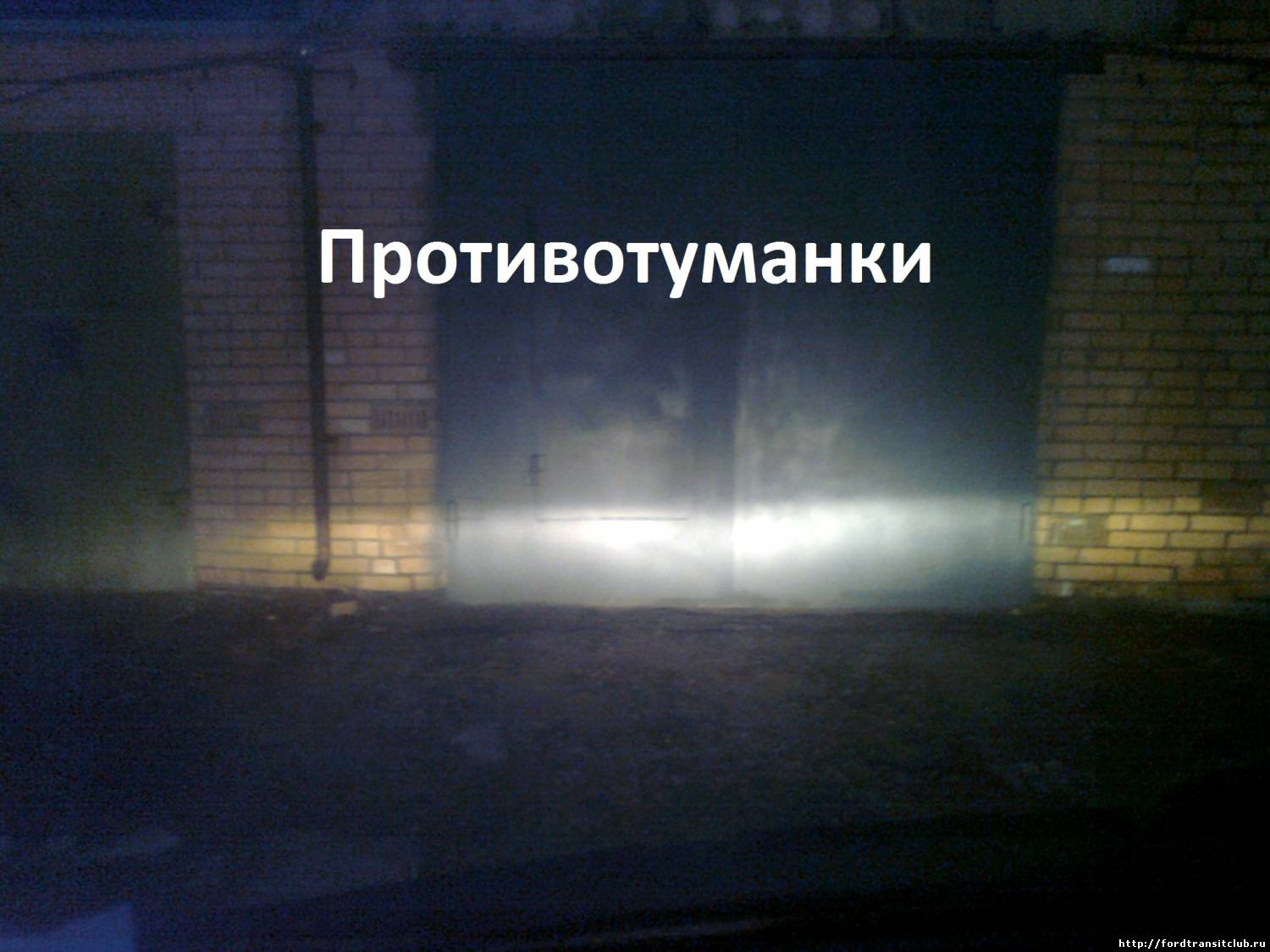

sergeysДата: Суббота, 11.01.2014, 19:19 | Сообщение # 426

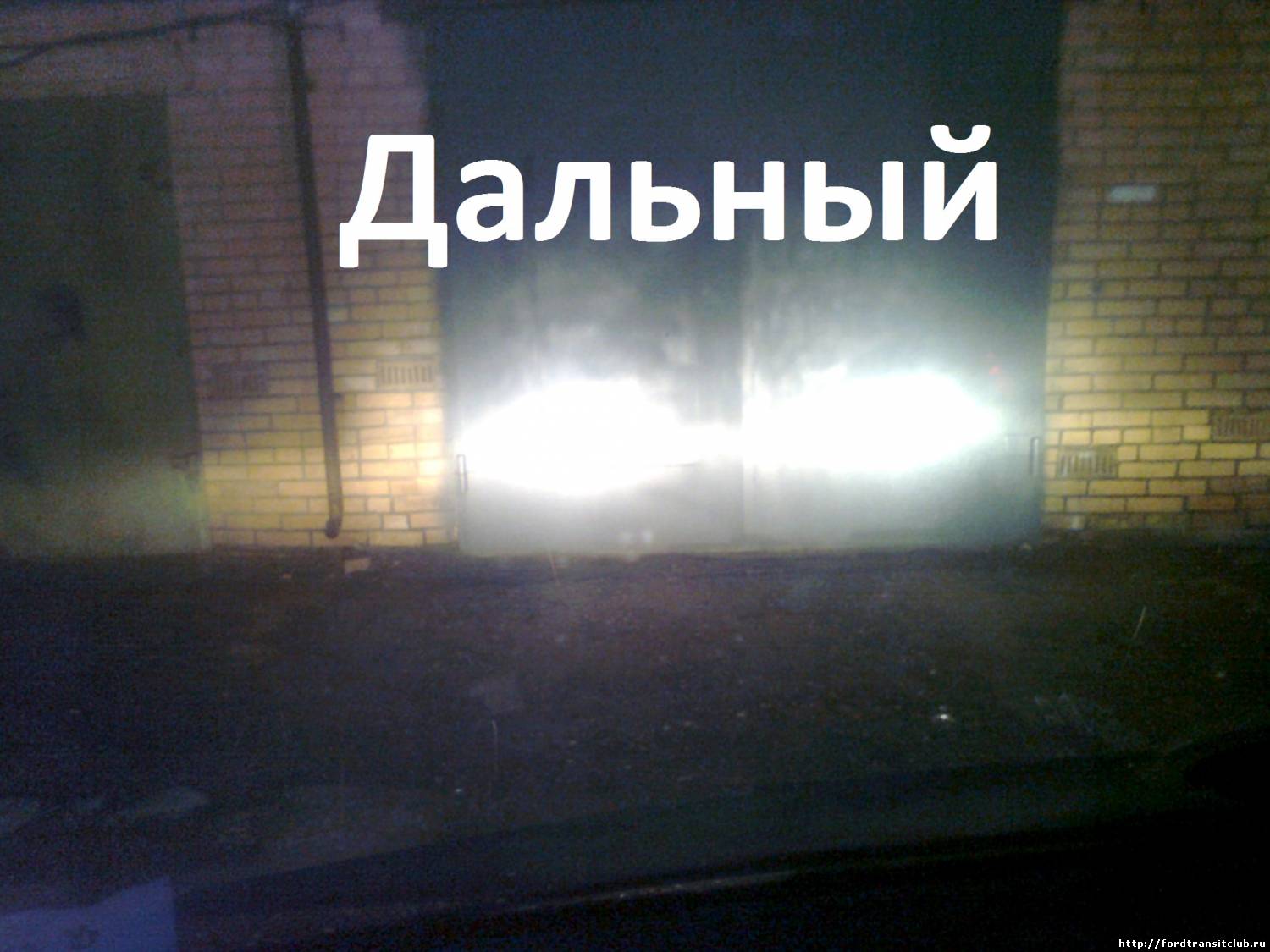

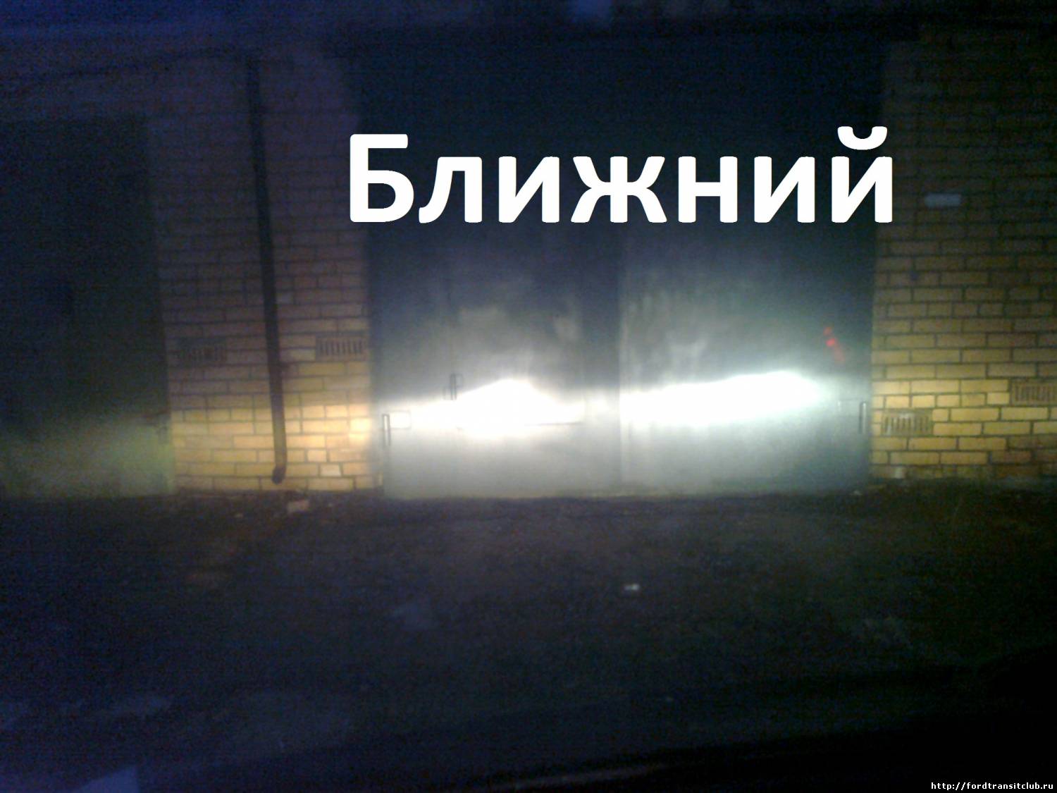

Лично на моей машине светят так.

РаульДата: Суббота, 11.01.2014, 21:57 | Сообщение # 427
Сообщений: 1504
неее,я ребят конечно всё понимаю,но про то что лампочек нет и переключатель не работает,это Вы загнули lol lol lol Не совсем я уж lol lol lol Ну светят одинаково и всё блин eek

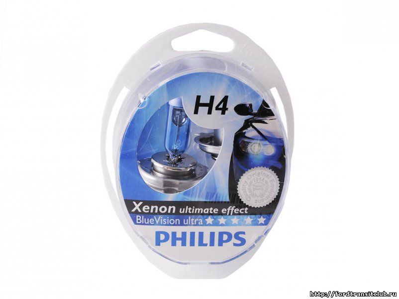

SVGДата: Среда, 09.04.2014, 21:44 | Сообщение # 431
Цитата mykola ()
Philips blue vision.
заменили обе - светят обалденно, белым светом! и нах ксенон не нужен!
mykola, Скажите- лампы действительно хорошие? Собираюсь взять себе такие-
PHILIPS 2*H4+2*W5W BLUE VISION ULT
778.05р. стоят, вот пока в сомненьях
Добавлено (09.04.2014, 21:44)
прочитал всю тему, и "про лампочки" тоже- завтра поеду покупать.
Прикрепления: 2251885.jpg (41.8 Kb)

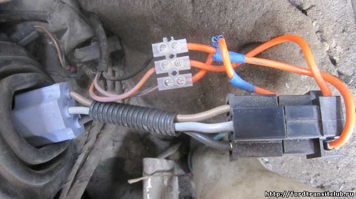

SVGДата: Четверг, 01.05.2014, 14:25 | Сообщение # 436

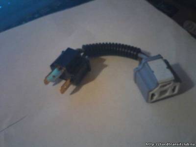

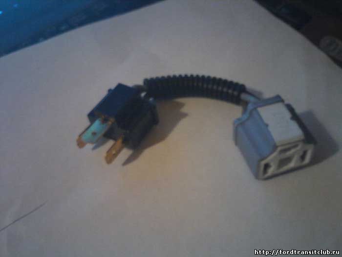

Всем доброго дня!
Лампочки купил, поставил- еще тогда, как писал ( чета проблемы с входом были, ток разрешились путем переустановки системы), светят вроде нормально, позже сумерек правда еще не ездил. Еще б отрегулировать нормально. Поставил фишки керамику к обычным, как удлинитель, старые рассыпались- прежний хозяин вместо того,что бы фары полирнуть, мощность ламп увеличивал.
Подскажите, я провода правильно подключил по цвету? черный слева вниз, остальные два- это ближний-дальний?
Прикрепления: 8034136.jpg (9.5 Kb) · 8971348.jpg (32.5 Kb)
тимычДата: Четверг, 01.05.2014, 20:28 | Сообщение # 437
Сообщений: 3287
Если дальний\ближний перепутал встречные быстро подскажут!
K2Дата: Четверг, 01.05.2014, 21:24 | Сообщение # 438
Газелисты суки любят путать намеренно...
SVGДата: Четверг, 01.05.2014, 21:40 | Сообщение # 439
не, дальний-ближний нормально переключаются. Я имел ввиду по кругу может неправильно подсоединил, и от этого светить не так будут- типа по мощности.
Добавлено (01.05.2014, 21:40)
изолентой я проводки метил, что б не перепутать

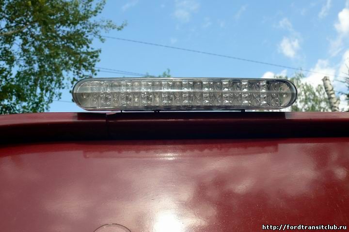

БотаникДата: Суббота, 17.05.2014, 16:23 | Сообщение # 440

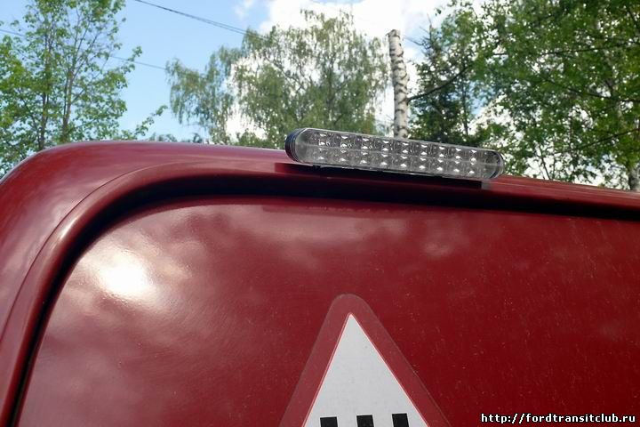

Таки украсил "ибуськину" корму дополнительными светильниками - в моем случае комбинация задних ПТФ и дополнительных стопов. Теперь "стопы" загораются на 3-х уровнях: штатные + в окошках + над водостоками!
Девайсы, конечно, "китаезы" интернетные....
Несколько позже иллюминирую "ибуське" его передок. biggrin
Прикрепления: 4063612.jpg (75.9 Kb) · 2448504.jpg (57.8 Kb)

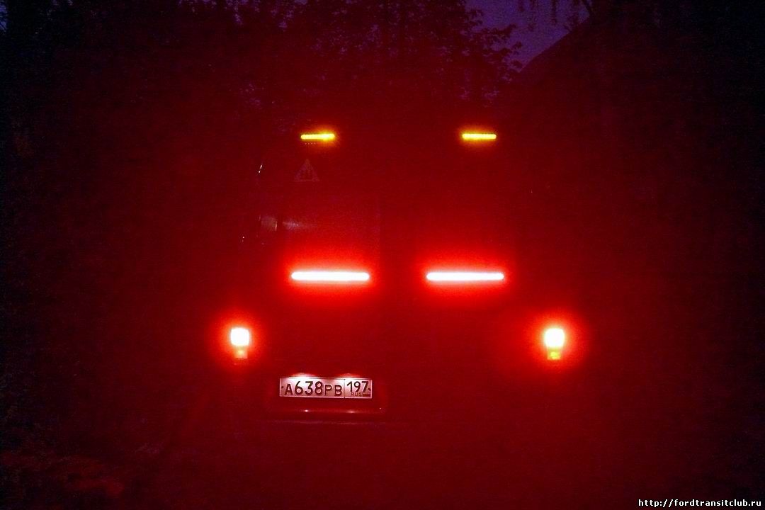

finist07, Костя, пока первый ответ-картинка на часть твоего вопроса - набор стопов в действии....

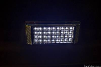

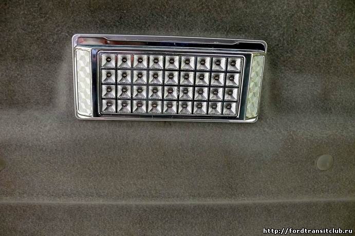

БотаникДата: Воскресенье, 18.05.2014, 15:04 | Сообщение # 445

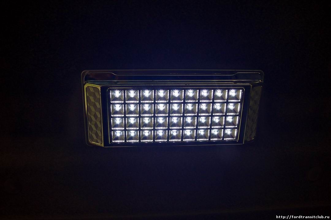

Возвращая на место потолочные панели, поставил в салон новый светильник - "в игру вступил" очередной китаёза.
Имеется встроенный переключатель, так что свет можно выключать в салоне. biggrin
Прикрепления: 5787216.jpg (57.1 Kb) · 0980071.jpg (78.4 Kb)
БотаникДата: Воскресенье, 18.05.2014, 15:06 | Сообщение # 446
Впопыхах не ту картинку прикрепил...
bye
Прикрепления: 6182894.jpg (77.6 Kb)
finist07Дата: Воскресенье, 18.05.2014, 19:01 | Сообщение # 447
эт чего,желтые стопы? shock
БотаникДата: Воскресенье, 18.05.2014, 19:26 | Сообщение # 448
Костя, если в жизни бывают желтые "...опы", то почему не предположить возможность существования и желтых же "стопов"??? lol
На самом деле, в данном светильнике три ряда по 10 светодиодов: верхний и нижний - белые, а средний - желтый или же оранжево-желтый. При заказе это недопонял и обнаружил это обстоятельство уже при тестировании девайса. Поэтому "белые" подключил дополнительно к штатным задним ПТФ (пока что,т.к. изменить подключение не сложно - просто переткнуть штекеры в другое гнездо колодки заднего фонаря), а "желтых" запараллелил со стопами, вспомнив рекомендацию Миши ГАММа об установке дополнительных стопов повыше - в его случае на задней дуге грузового багажника, по-моему...).
Кстати, когда устанавливал потолок, то столкнулся с несовпадением отверстий для крепления, наверное, несколько изменилась геометрия панелей, обернувшееся насилием над пожилыми и беушными клипсами - сломал какое-то количество... weep Придется отправляться на поиски "заместителей" в Южный порт, т.к. панели надо правильно закрепить и вроде как подзабить на них. bye
