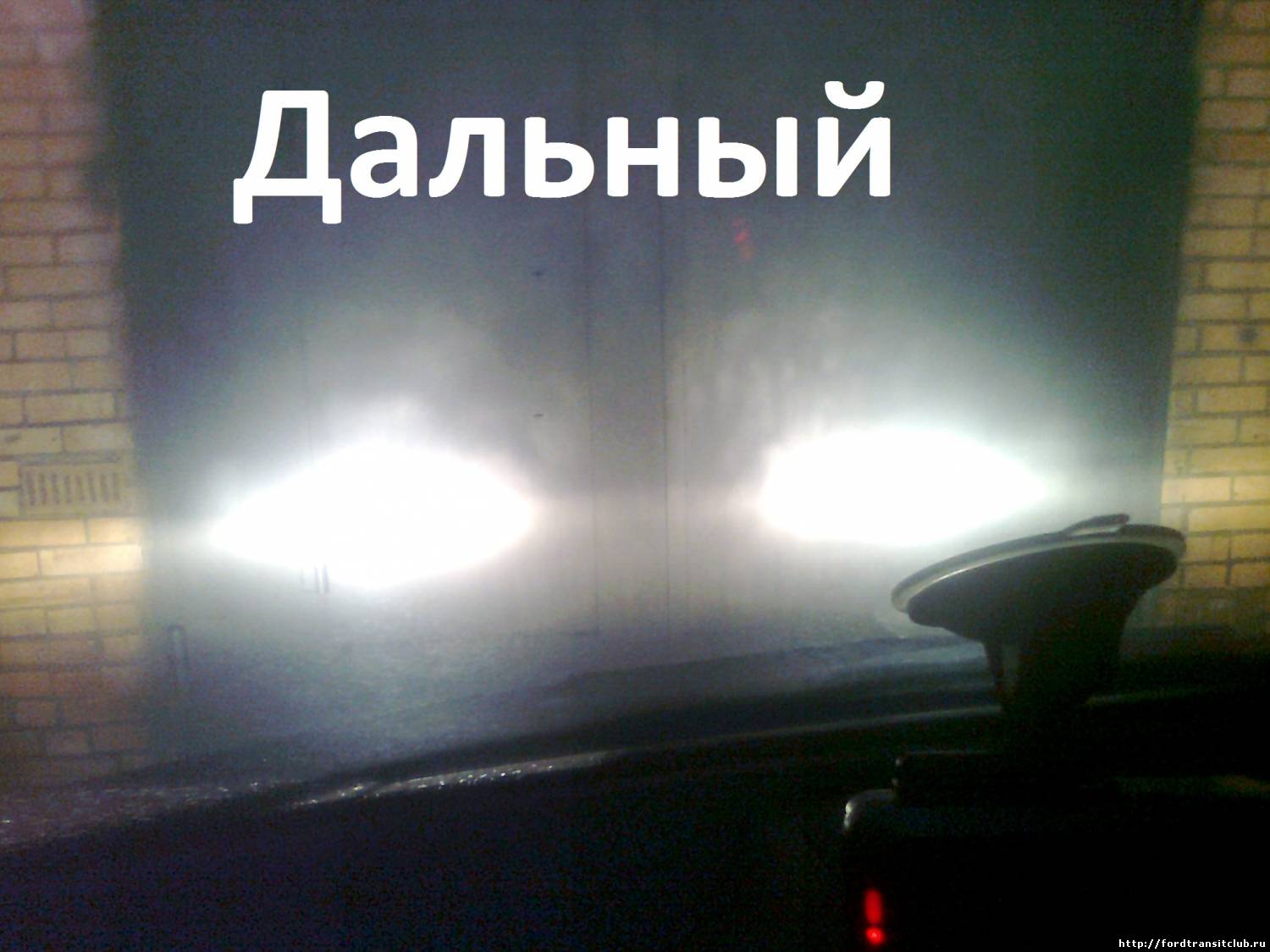

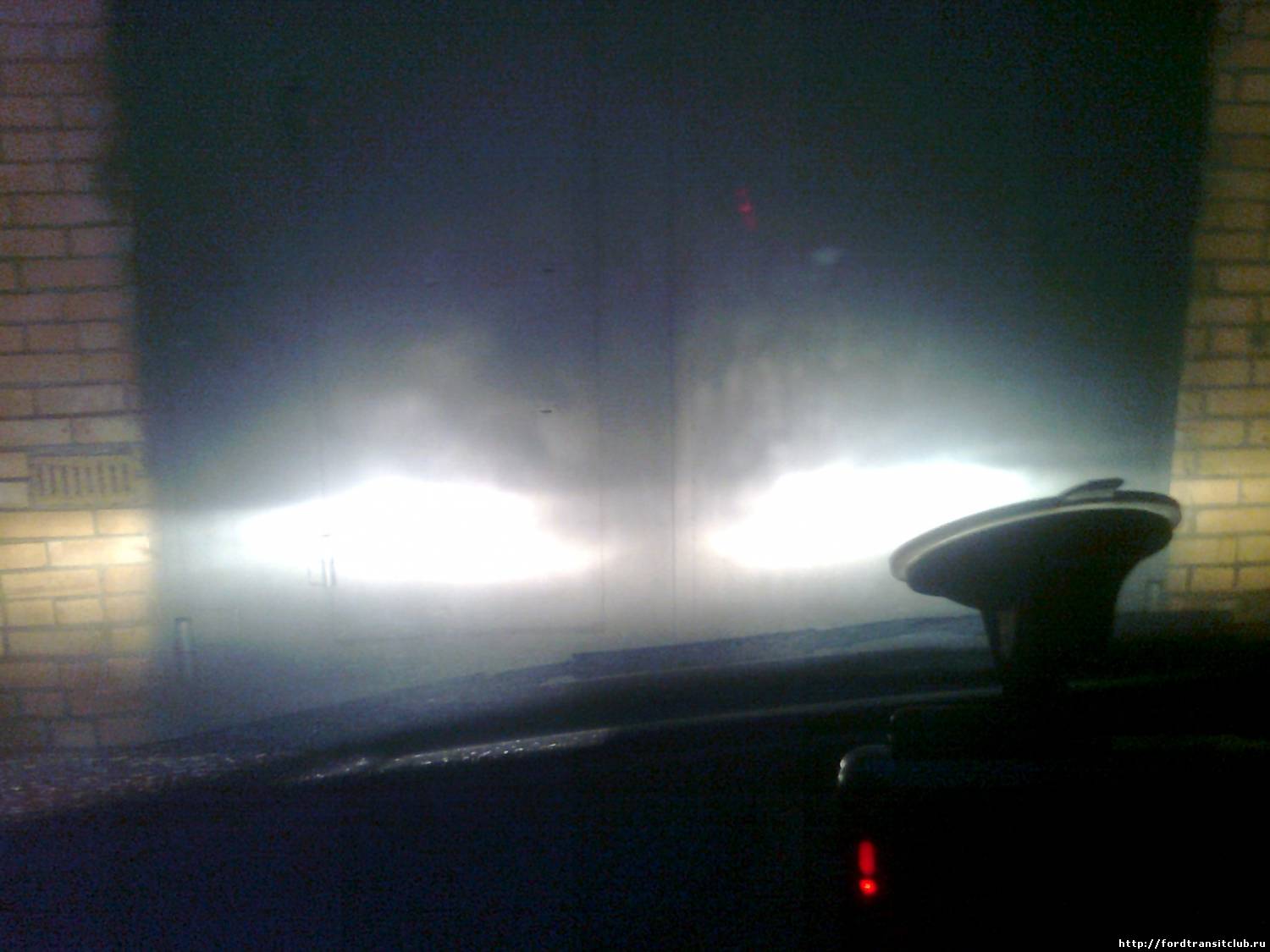

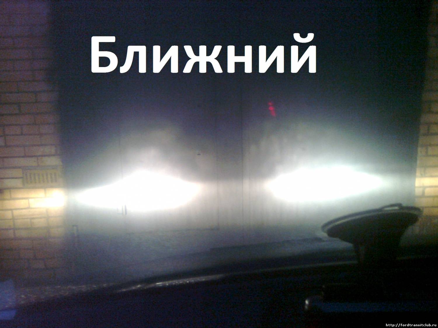

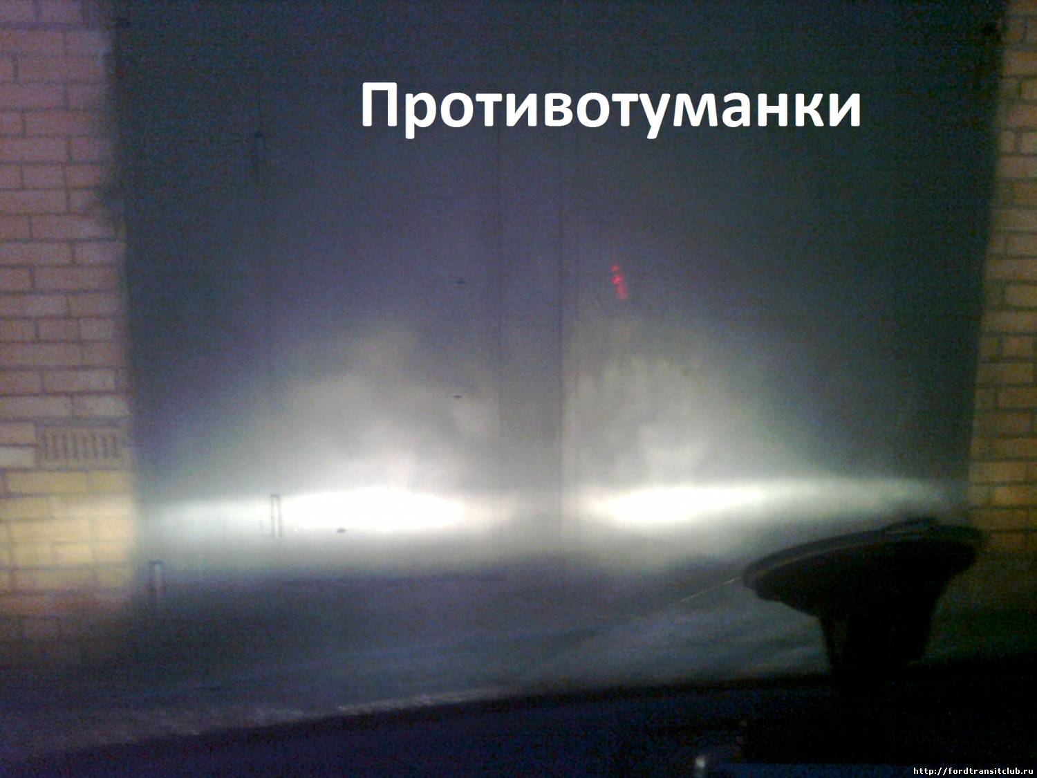

sergeysДата: Суббота, 11.01.2014, 19:17 | Сообщение # 424
Лично на моей машине светят так.
Прикрепления: 3532161.jpg (221.0 Kb) · 6964779.jpg (125.0 Kb) · 1443891.jpg (118.7 Kb) · 6798119.jpg (111.1 Kb) · 4785677.jpg (102.8 Kb)
