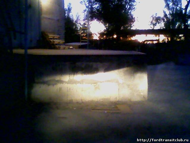

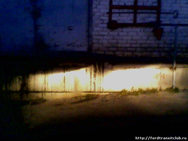

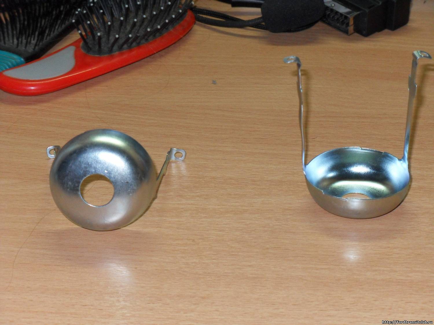

| Всем,всем,всем.У кого фары Depo.Народ вчера настраивал фары,получилась хрень.Сегодня решил донастроить,крути и так и сяк,чёткости нет.Взял и удалил экраны,и о чудо появились чёткие очертания света и стало намного ярче.(удаляйте её нафиг)

| Какой экран удалил?У ДЕПО неплохие фары,галочки явно выражены,чего не скажешь о других.
| pistrini | Дата: Пятница, 22.10.2010, 23:16 | Сообщение # 185 |
Сообщений: 691
| славик, Экран тот что внутри фары,такой некий цоколёк,на старых родных экран был в виде пластинки перед лампой,а здесь чашечка и крепится на 2х саморезиках где стоит лампа.Сейчас настраивал на тёмной дороге светят апупенно,хотя лампы стоят поддельная нарва 55\60,купил по необходимости(в дороге мои перегорели)
Ford Transit 4FB 2,5D 1996.У трудового народа всего одна мысль на троих, но зато какая всеобъемлющая ! Skipe:sveta-vasiliy
| K2 | Дата: Пятница, 22.10.2010, 23:23 | Сообщение # 186 |
| pistrini, может сфотаешь, ежели возможность имеется, будет наглядное пособие... у меня на старом году никаких экранов нету, вот и интересно...думаю не мне одному..

| alex211, K2, Лады завтра сделаю.А Алексу огромное спасибо за фото,всё поставил,всё сделал.

| pistrini | Дата: Суббота, 23.10.2010, 20:04 | Сообщение # 192 |
Сообщений: 691
| Вот данные девайсы Добавлено (23.10.2010, 20:04) --------------------------------------------- Поставил нормальные лампы,светят дай боже и чётко выражены галочки.Как доеду до какой стены обязательно сфоткаю.
| славик | Дата: Суббота, 23.10.2010, 20:21 | Сообщение # 193 |
| Quote (pistrini) Вот данные девайсы Расческа тоже в фаре была?
| Кен | Дата: Среда, 27.10.2010, 23:43 | Сообщение # 194 |
Сообщений: 8787
| Quote (pistrini) Вопрос могу ли я поставить самопал?? Да кто же тебе не дает ? Я делал тоже, но световой поток слабоват на солнце. СМОТРИ ЗДЕСЬ начиная с сообщения 172.
| pistrini | Дата: Четверг, 28.10.2010, 22:58 | Сообщение # 195 |
Сообщений: 691
| Кен, славик, Вот галочки с нормальными лампами
