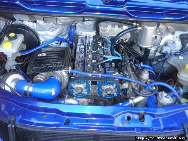

| Охц отлично турбуется, нормальная и болеее дешевая альтернатива YB косворду, ну и плюс ГБО ему, для экономии

| Quote (v_a) Охц отлично турбуется, нормальная и болеее дешевая альтернатива YB косворду, ну и плюс ГБО ему, для экономии smile Извините чайника,но что такое;ОХЦ ;YB косворду;ГБО.
Форд транзит.1996г.2.5D
| v_a | Дата: Вторник, 07.08.2012, 13:50 | Сообщение # 29 |
| ОХЦ(ОНС) - бензиновый 8клапанный двигатель YB Cosworth - это легенда и культ http://www.drive2.ru/cars/ford/sierra/sierra/cosysop/ http://www.drive2.ru/cars/ford/sierra/sierra/c0sw0rth/ http://fordtransit.org/forum/viewtopic.php?p=335443#p335443 ГБО - газо-балонное оборудование

| Ещё вопросик,на форда ТД до 2000г. стоит интеркулер,как он там размещается,интересно фотку зыркнуть.

| MIXOH | Дата: Вторник, 07.08.2012, 20:46 | Сообщение # 36 |

| valter63, вот так как-то
| valter63 | Дата: Вторник, 07.08.2012, 21:16 | Сообщение # 37 |
Сообщений: 17
| А водяной радиатор менять не надо,а то чёта смотрю он какой то не такой,кулер я так понимаю с лева маленький и на нём вентиляторы или нет?
| MIXOH | Дата: Вторник, 07.08.2012, 21:31 | Сообщение # 38 |
Сообщений: 758
| если радиатор стоит "длинный" то нужно менять, вентиляторов на маленьком радиаторе интеркулера нет
