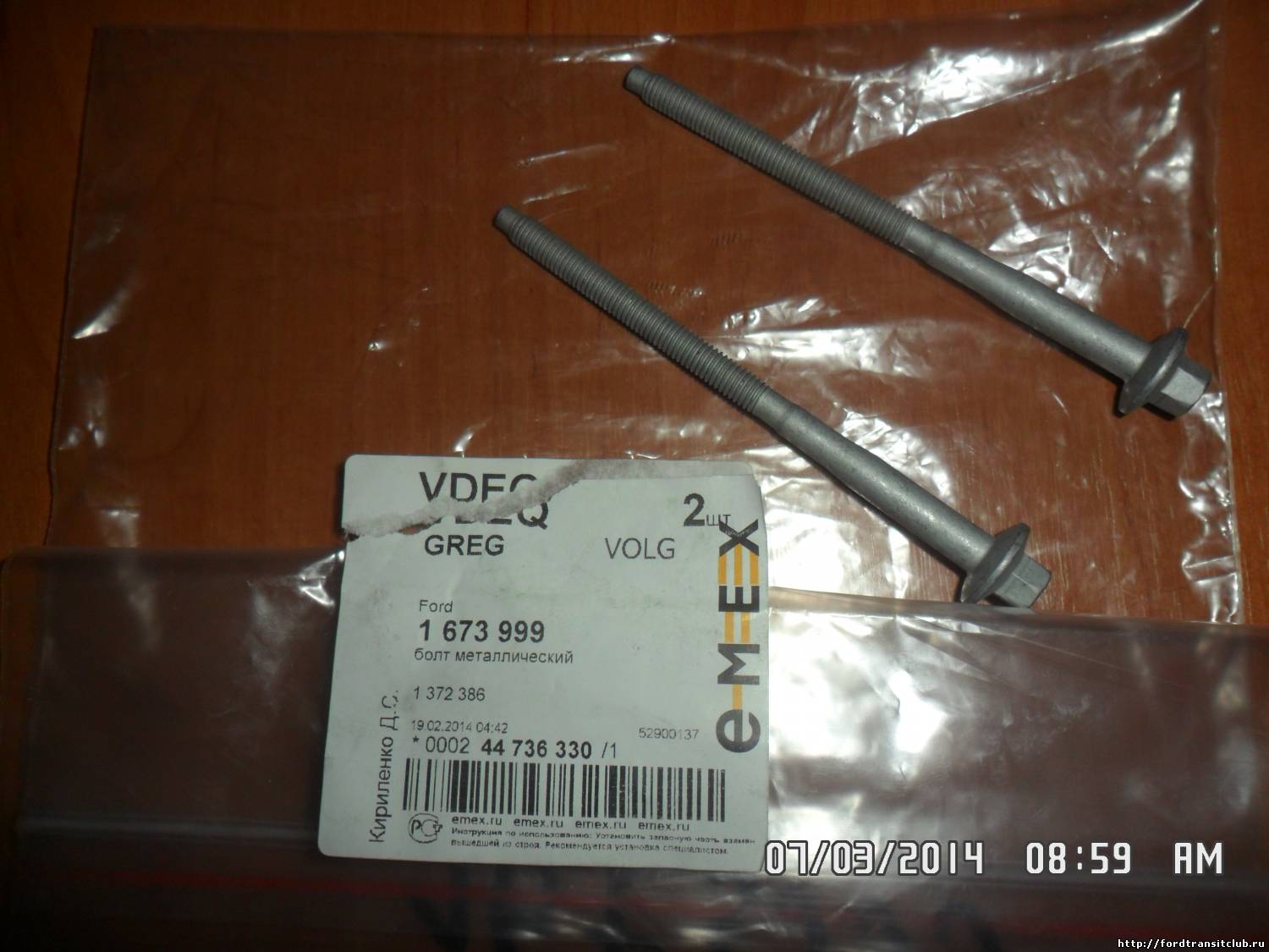

| Всем добрый вечер.Я где-то читал,что на транзитах с 2006 г бывает обрывает болт крепления форсунок,двиг. глохнет и все-эвакуатор.Хочу спросить,было укого такое и можно ли в дороге выкрутить обломок болта и закрутить новый.Подходят от чего-нибудь болты или заказывать оригинал?

| AGENT_FORD1983 | Дата: Пятница, 07.03.2014, 20:06 | Сообщение # 48 |
Сообщений: 18
| мужики я сделал вывод если затягивать с умом то можно 2-3 раза попользоваться болтами.я снимал форсы 3 раза на 4 раз не решился купил новые по 250 р. если хорошо почищены колодцы в гбц и новые уплотнительные кольца то процесс вообще не сложный ,взял зеркало,фонарик тряпку,растворитель и отвертку почистил колодцы- закрутил от руки головкой и поехал ничего сложного нет.
серый
| AGENT_FORD1983 | Дата: Пятница, 07.03.2014, 20:27 | Сообщение # 49 |
Сообщений: 18
| вот фото
