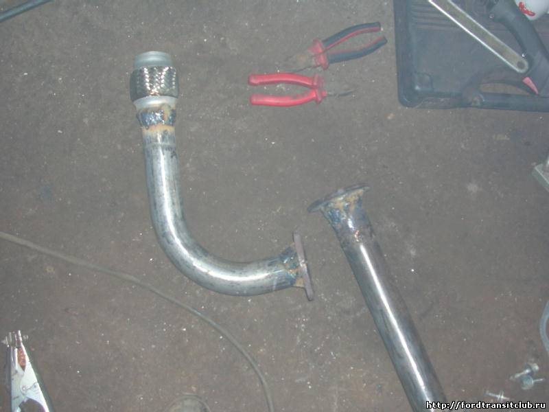

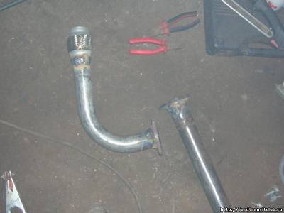

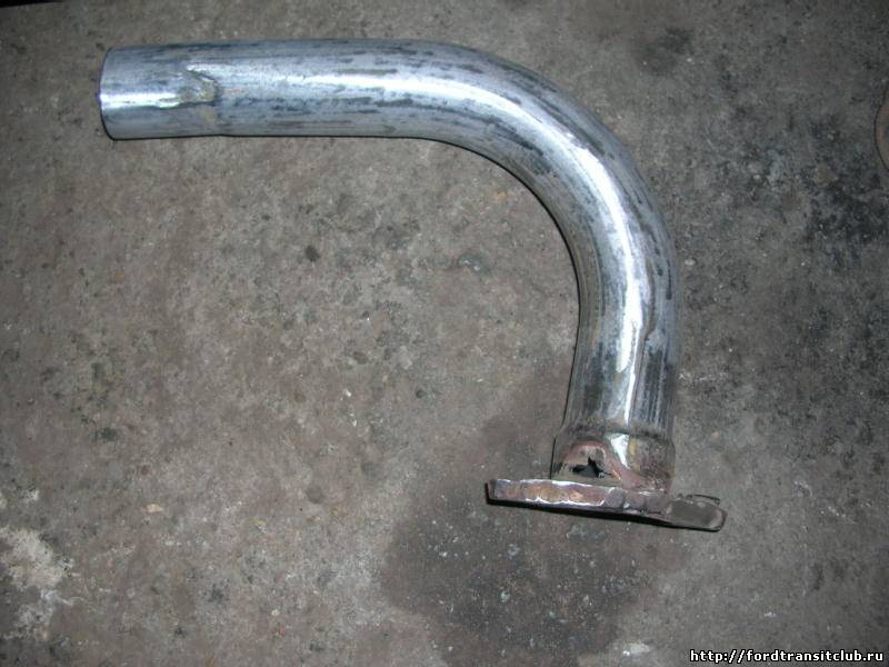

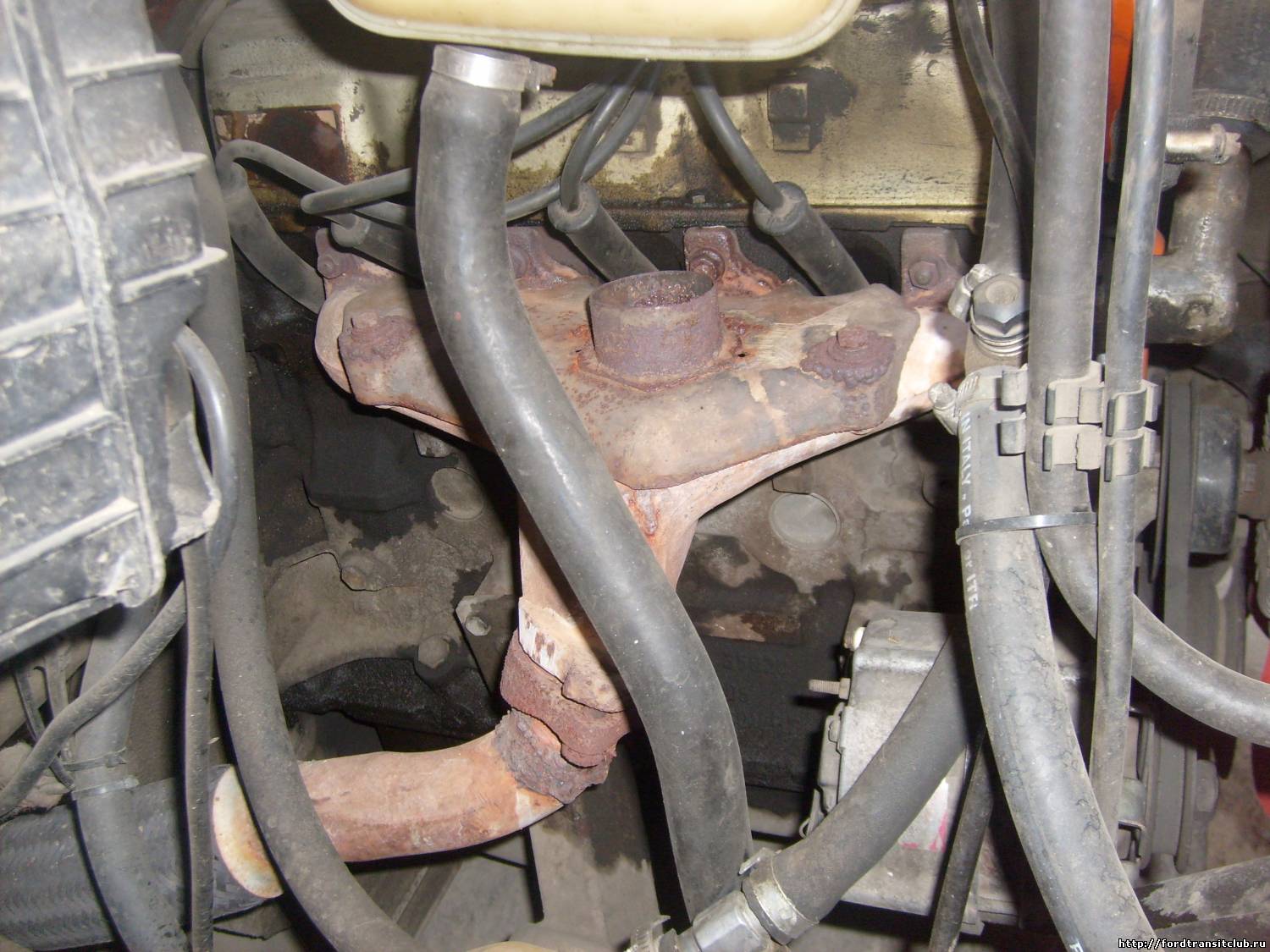

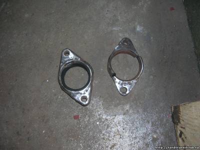

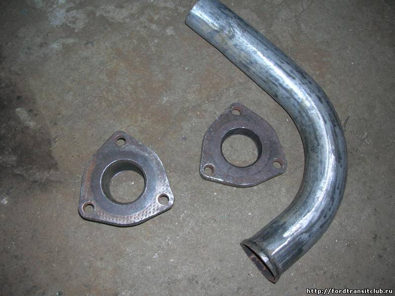

eu4kdДата: Четверг, 26.06.2014, 11:16 | Сообщение # 77
Сообщений: 62
я себе вот так сделал rolleyes
Прикрепления: 4102111.jpg (56.7 Kb) · 4530167.jpg (53.6 Kb) · 8846147.jpg (47.2 Kb) · 5717428.jpg (69.3 Kb) · 6701234.jpg (71.1 Kb)

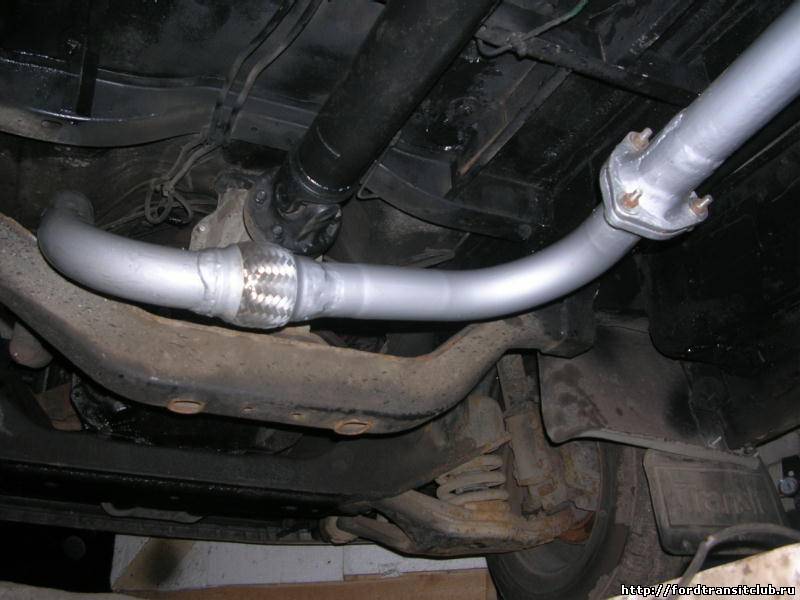

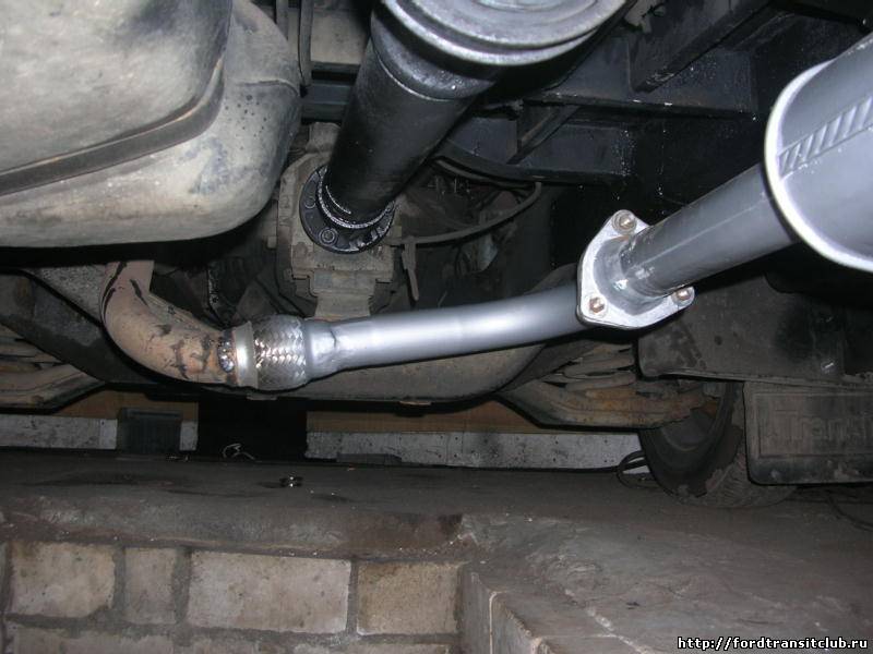

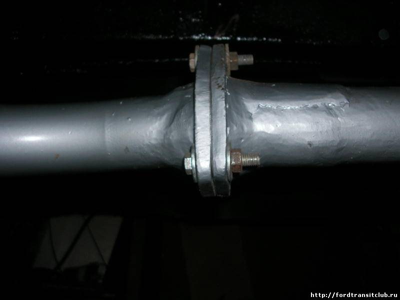

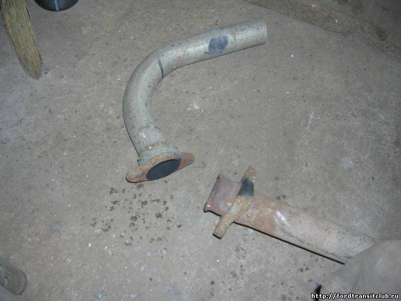

eu4kdДата: Четверг, 26.06.2014, 11:17 | Сообщение # 78
Сообщений: 62
продолжение book
Прикрепления: 6233245.jpg (68.8 Kb) · 6252830.jpg (43.6 Kb) · 9303387.jpg (59.1 Kb) · 1653879.jpg (25.5 Kb) · 4193192.jpg (55.9 Kb)

Да, сварка рулит. smile

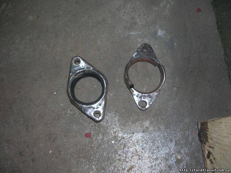

мне кажется что фланец на три болта надежней чем родной на два и у меня постоянно секло между ними а теперь все просто классно biggrin
Понятное дело, к сведению, есть специальный герметик монтажный для систем выхлопа, мажешь при сборке и ничего не сечет.

нее стараюсь сделать так чтобы обойтись на соединениях только прокладкой

eu4kd, Молдца хорошо сделал,я себе гофру тоже купил,буду варивать.

я гофру брал самую короткую 55*100мм

eu4kd, Лови поюсик! biggrin Аккуратно сделано, четко!

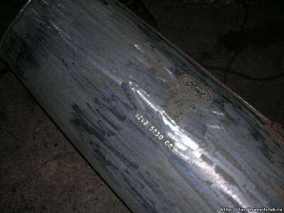

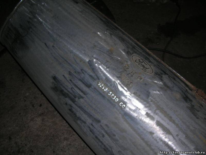

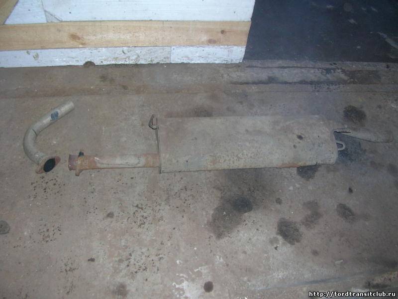

Ну что, решился я таки на эксперимент, как выяснилось позже на экскремент crazy Короче недавно один мой товарищ на транзите взял себе глушак от ГАзели, причем самый дешовый, всего за 550рэ, кооперативный, поставил и вот она- ТИШИНА!!! Я на него насмотрелся, купил себе (я ж на дешовку не размениваюсь- crazy ) ОРИГИНАЛЬНЫй глушак на газел на том же рынке, только за 1280рупликов...
вот они оба, мой родной- без единой дырки, без ржи практическии с оригинальной гравировкой ФОРД 0489(справа)- полагаю дата выпуска и Гызеловский
ну и видева
http://www.youtube.com/watch?v=lpe8fDZo8Hk
ДО
http://www.youtube.com/watch?v=NEytsU8fdpY
БЕЗ
http://www.youtube.com/watch?v=VCUMeTfVmBU
ПОСЛЕ
РЕЗУЛЬТАТ- ГАВНО! shy стало хуже....

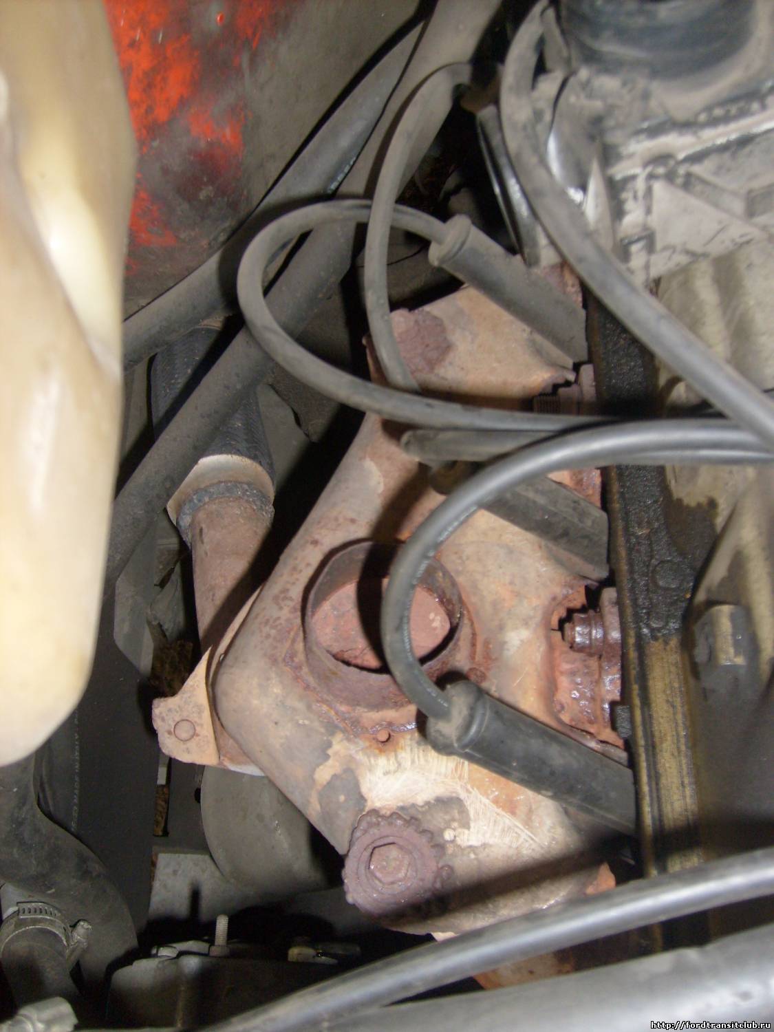

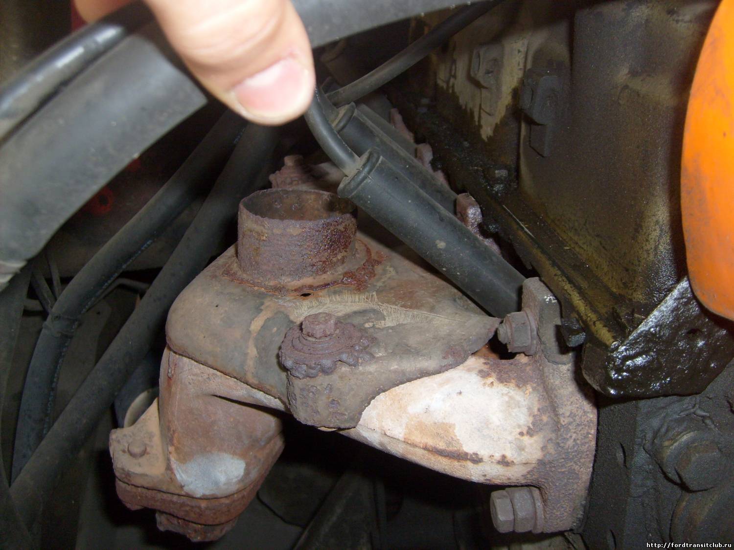

а у меня вот такая штука стоит,правда не знаю от чего,мож кто слышал??работает тихо(по сравнению со вторым транзитом)подскажите влияет ли это на разгон авто и т.д.
Прикрепления: 1606699.jpg (142.0 Kb) · 9267631.jpg (195.0 Kb) · 1694904.jpg (162.1 Kb)
славикДата: Четверг, 26.06.2014, 11:20 | Сообщение # 100
Quote (про100Я)
Ты про жестянку над коллектором?От нее должен идти теплый воздух в карбюратор(зимой) На тишину она никак не влияет
