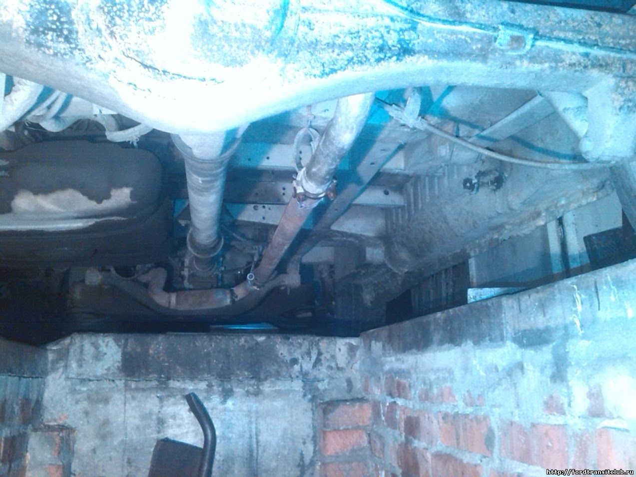

| Цитата finist07 (  ) .но может быть и дороже оригинала Костя, и на кой хрен мне "альтернатива" дороже оригинала? Моей "жабе" нужно ДЕШЕВЛЕ!!! Пойду засовывать её под машину, чтобы увидела на фиг, какие они - ЭТИ ГЛУШИТЕЛИ БЫВАЮТ!  Добавлено (22.07.2014, 17:38) --------------------------------------------- finist07, Костя, поддомкратил "ибуськин" зад и засунули, я и моя "жаба", свои головорыла под авто с целью обозрения состояния выхлопной системы. Сначала увидел свищ в задней стенке заднего глушителя, а потом... лопнувшее соединение между "банками", там, где у нормальных машин должно быть фланцевое соединение. Здесь же потрудился колхозный сварщик.... Напряг соседа, он снабдил меня широким хомутом из нержавейки и с помощью этого хомута и куска асбокартона "сляпил" стык труб. Это, конечно, не ремонт, а какой-то "петросян", но звук стал поприличнее - без легкого "пердежа". Но, как минимум, заднюю часть глушителя обязательно менять. В какой-то момент. пытаясь встать с карачек, так неловко кувыркнулся типа "чебурахнулся" (хорошо, что без свидетелей), что ссадил кожу на кулаке и коленке... Как писал классик: "...ему и больно, и смешно".  Добавлено (27.07.2014, 11:31) --------------------------------------------- Имеются ли принципиальные отличия в конструкции глушителей "тракторов" и "зажигалок", имею в виду сами "банки"?  Добавлено (14.02.2015, 12:34) --------------------------------------------- Вах, гофра САПСЕМ прохудился: дымит, пердит..... Зафтря попробую обслужиться и "подлечить" коня. Добавлено (15.02.2015, 14:28) --------------------------------------------- Гофру заменили, но обнаружилось расхождение шва на глушителе от 24-ки (!?....). Заварили щель, говорят, что это не надолго. Пока поезжу с таким глушителем, по сравнению с тем, что было, куда как приятнее звук авто.

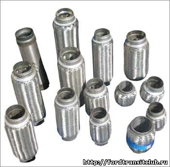

| Цитата televizor (  ) Сань не прошло и пол года как заварил глушитель,теперя бум пол года искать замену. Не угадал, Вова, это уже как бы "новый" глушак потерял герметичность типа "невинность" (российско-советский продукт!!!....). А про гофру прочитал, что не так уж и долго они живут в контакте с нерезиновской дорожной химией..... Плюс, в моем случае она была установлена не горизонтально.....
| televizor | Дата: Четверг, 26.06.2014, 11:25 | Сообщение # 129 |
| Цитата Ботаник (  ) Не угадал, Вова, это уже как бы "новый" глушак потерял герметичность типа "невинность" Сань ну тада извеняюсь . Хотя если по теме то у мну стоят хер пойми какого производства плетёнки(гофры по твоему) косо и не ровно и без проблем вот уже 4 года на жёлтом . Типа такая стоит .

| Мой глушитель, сегодня сварил. Система упрощена, остался вырезанный кат и все
| sergeys | Дата: Четверг, 26.06.2014, 11:27 | Сообщение # 140 |
| Цитата v_a (  ) Мой глушитель, сегодня сварил. Система упрощена, остался вырезанный кат и все За такую длину трубы как КАВЗ(автобус) не стал работать.?.
| v_a | Дата: Четверг, 26.06.2014, 11:27 | Сообщение # 141 |
| Не, все четко, система глушителей и резонаторов при турбо - явно лишняя
