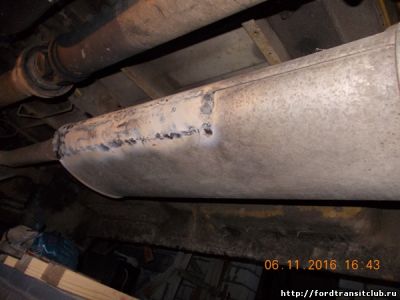

| Сегодня пытался продлить жизнь глушителю. Получилось немного коряво, т.к. варил простой электросваркой. Зато теперь уши закладывать при езде не будет
